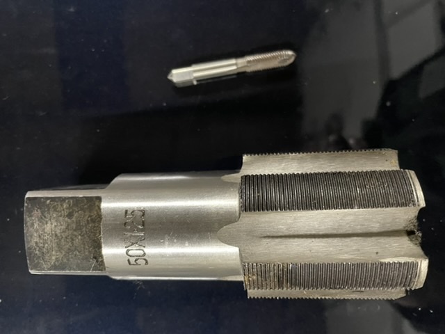

Muß das Gewinde für die Kugelbolzen-Ringmutter in der Radnabe nachschneiden, kann aber den dazu passenden Gewindebohrer nicht finden, keine Angebote online. Wo könnte ich einen solchen Gewindeschneider (Sackloch) herbekommen?

Ich hab so einen Ömmes hier liegen, der lässt sich aber nicht mit der Hand führen.
Ich hab letztendlich an den zermeißelten Stellen mit dem Dremel das Gewinde bearbeitet,
um die neuen Gelenke montieren zu können.
Könnte man den Schneider von der anderen Seite sauber in das Gewinde drehen und sich dann bis zur
beschädigten Stelle vorarbeiten, kann das funktionieren. Da man aber mit den sieben oder acht Schneiden gleichzeitig in das beschädigte Gewinde muß,
schneidet man alles, aber kein Gewinde.

M50 gegen M7…
Den führt man echt nicht mit der Hand…

Ich habe eine Feinmechanikerfirma im Ort, die würden das Gewinde nachschneiden, auch mit einem solchen Monster von Gewindebohrer, Problem: sie müßten den pofessionell einkaufen , die teuren Kosten für den Bohrer trage ich. Hatte gedacht, günstig was gebrauchtes zu bekommen. Auf jeden Fall muß das Gewinde nachgeschnitten werden, mache mir sonst die Ringmuttern kaputt.

Re: Gewindebohrer M50x1,25
Hallo Jürgen,
wenn Du es trotzdem versuchen willst…
https://www.ebay.de/itm/402123841589?mk ... nl%3Dmkcid

Und ob ich es versuchen will! Habe bestellt, mal sehen wie der Klops zu händeln ist.
