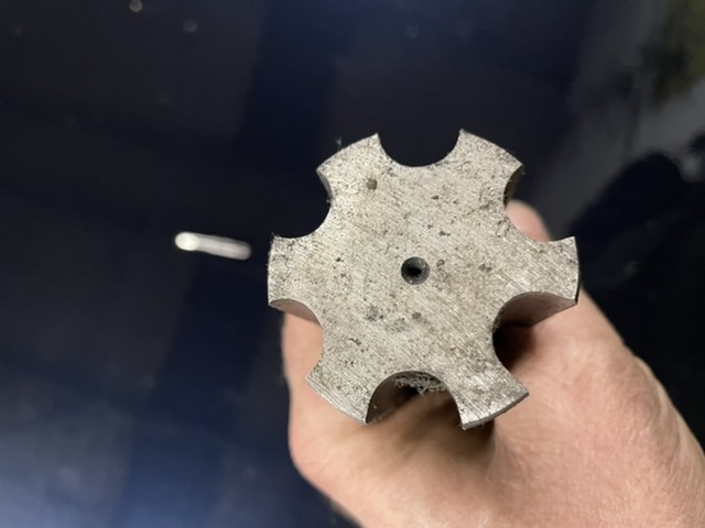

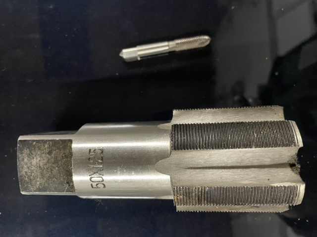

M50 gegen M7…
Den führt man echt nicht mit der Hand…
[attachment 15857 4E8795D9-3FA6-4AB9-99F6-9FE41EA0F2BF.jpeg]
[attachment 15858 5DBB6DDA-2409-499D-925A-523BC9D33230.jpeg]
