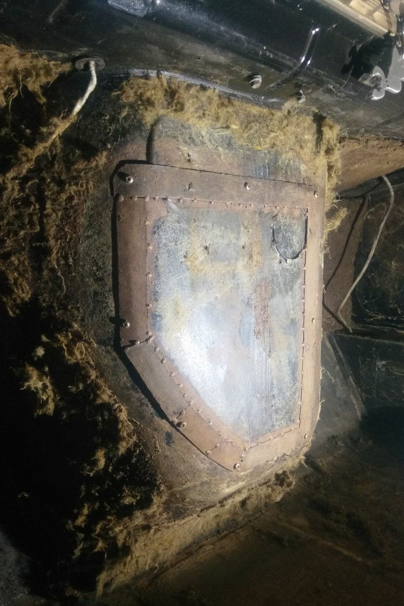

Oder, wie bei einem meiner Flut Opfer vorgefunden: Die brutale Variante.
[attachment 16240 IMG_20220224_092927.jpg]
Beiträge: 2522
Re: tropfender Ölverlust Stirnraddeckel
Tolle Lösung. Ich hätte Schrauben genommen, um auch später nochmal ran zu kommen. ;-)
Christian T
Beiträge: 872
Beitrag von Christian T »
Da sind Schrauben.
Beiträge: 1507
Da hat sich aber einer Mühe gegeben! Aufwendig gemacht mit dem zusammengesetzten Rand aus Flachstahl.
Flutopfer? Sind dir Autos abgesoffen?
