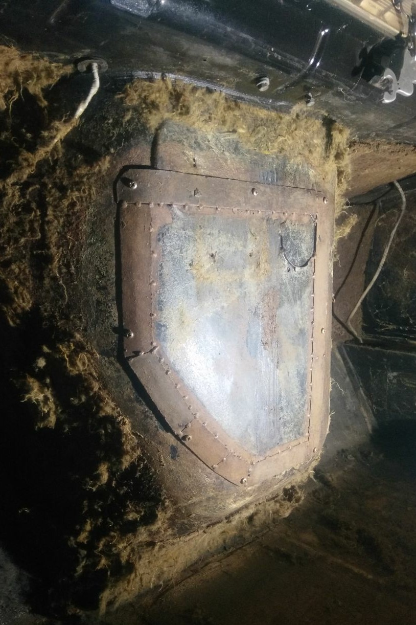

Oder, wie bei einem meiner Flut Opfer vorgefunden: Die brutale Variante.
[attachment 16240 IMG_20220224_092927.jpg]
Beiträge: 2569
Has thanked: 12 times
Re: tropfender Ölverlust Stirnraddeckel
Tolle Lösung. Ich hätte Schrauben genommen, um auch später nochmal ran zu kommen. ;-)
Christian T
Beiträge: 974
Been thanked: 14 times
Beitrag von Christian T »
Da sind Schrauben.
Beiträge: 1538
Been thanked: 3 times
Da hat sich aber einer Mühe gegeben! Aufwendig gemacht mit dem zusammengesetzten Rand aus Flachstahl.
Flutopfer? Sind dir Autos abgesoffen?
