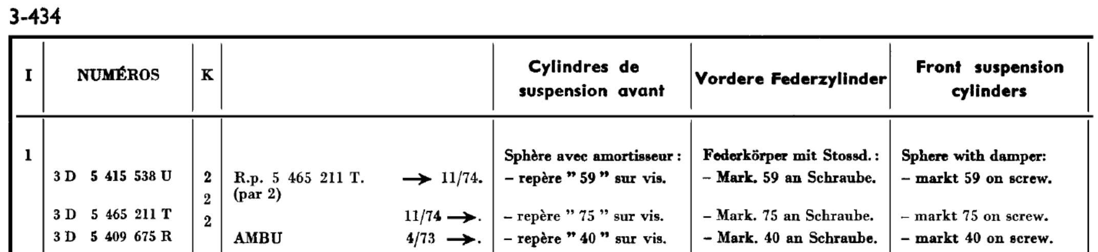

Laut ET Katalog wurde die geschweisste Kugeln ab November 1974 eingebaut.
[attachment 16479 2022-06-12_10h15_26.png]
[attachment 16480 2022-06-12_10h21_42.png]
Wenn das so stimmt, wovon ich mal ausgehe, dann wäre das "fast" korrekt.
Aber vielleicht belehren uns die genannte Zeitzeugen...
Es würde mich auch nicht wundern wenn das hier im Forum schon mal diskutier wurde.

der ET sagt für mich erstmal, dass der Tarierdruck geändert wurde.
Woher wisst ihr, dass die Kugeln danach immer geschweißt waren?
Könnt ihr euch den Tarierdruck von 40 bar vorne bei "AMBU" erklären. Das ist ja wohl die Ambulanz?
Mein Wissen über den Druck in den Federkugeln stammt hauptsächlich aus dem sehr guten Artikel von Ulrich Schwinn in der HP 4/98.
Da entnehme ich, dass der Arbeitsdruck vorne in der Größenordnung von 90bar liegt. Egal welche Kugeln und welcher Tarierdruck.
Die Erhöhung des Tarierdrucks in den kleineren geschweißten Kugeln auf 75bar führt dazu, dass das Gas bei Belastung durch das Fahrzeuggewicht weniger stark komprimiert wird, die Membrane also weiter unten liegt als in der geschweißten Kugeln mit 59bar.
Wenn man das nachrechnet kommt man zu dem Ergebnis, dass das verbleibende Gasvolumen über der Membrane bei beiden Kugeln ungefähr gleich ist!
Volumen über/ unter der Membran geschraubt 459/241, geschweißt 417/83. Jeweils ccm.
Das heißt nur der Negativfederweg verringert sich wesentlich. Die "Weichheit" bleibt ungefähr gleich.

Pit hat geschrieben: Hallo,
Nöh, das sagt der ET Katalog gar nicht. Das Wort "Druck" kommt dort nicht vor, das hast du hinein interpretiert ;-)
Dort steht nur "Markierung".
Aber weil es nur geschraubte Kugel mit niedrigere Drücke und geschweisste mit höhere Drucke gab, und eben mit Druckwerte die genau die den "Markierungen" entsprechen sind wir uns sicher (ich jedenfalls :-) ) das die "Kugeln danach" immer geschweißte Kugeln waren.
