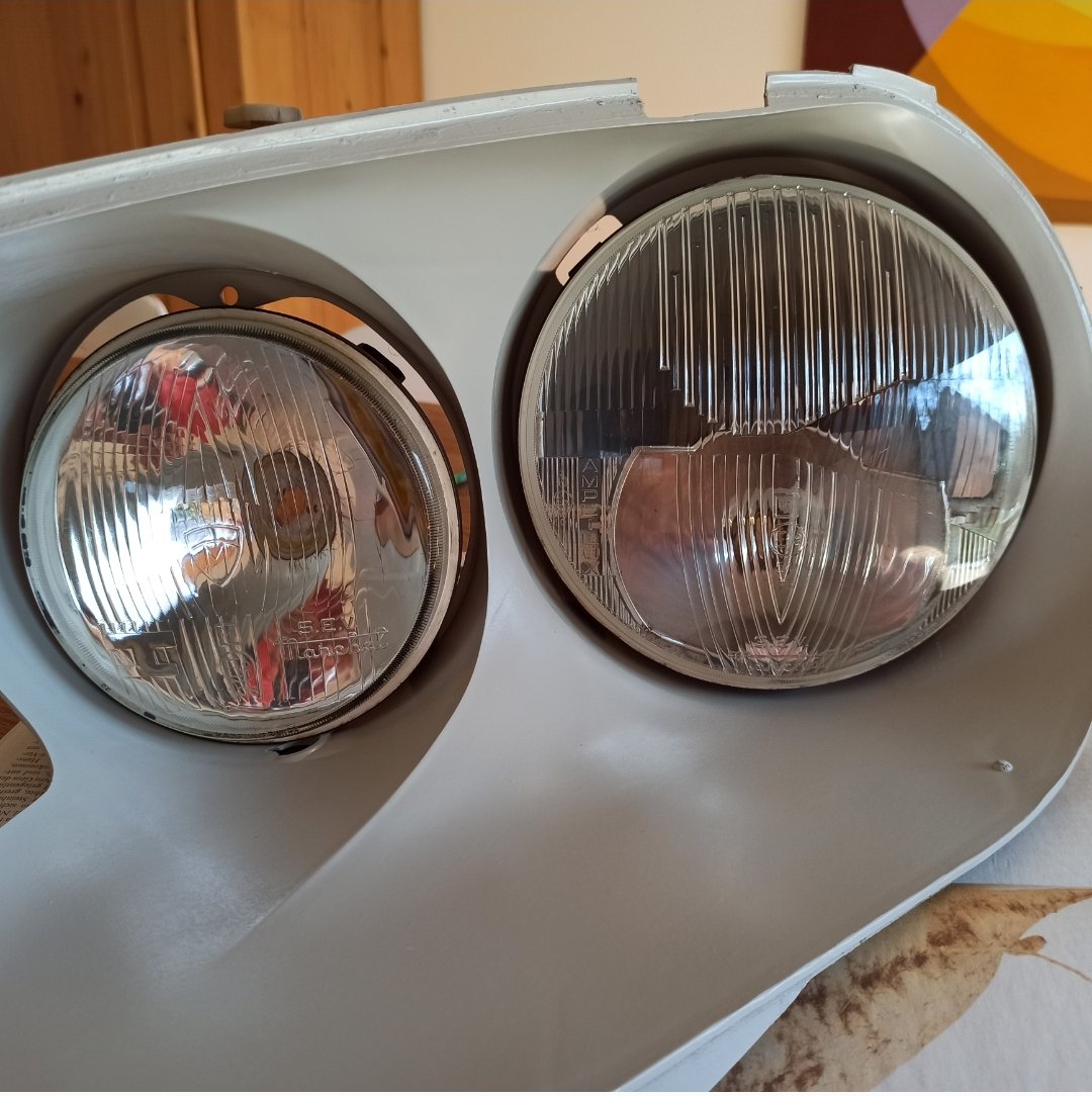

nach meiner Erfahrung wirst Du uns Lackieren nicht herumkommen. Anhängende Bilder sind Ausbauszustand, nach Putzen incl. Stahlwolle, lackiert.
Wenn Du schon dran bist: mach die Scheinwerfer von innen sauber, wirkt Wunder!
