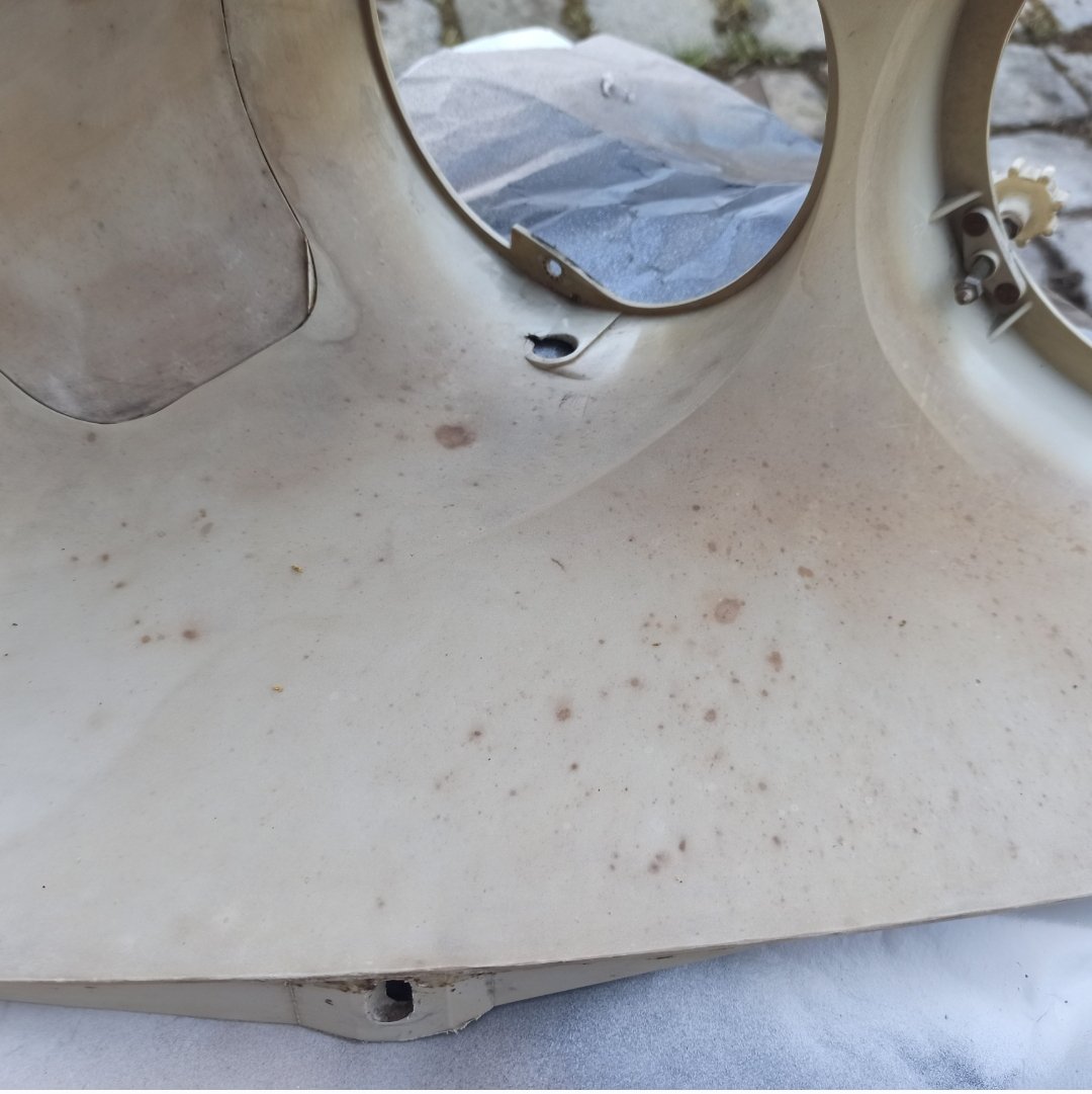

ich möchte die Scheinwerfergehäuse reinigen. Hat jemand Erfahrung, wie man den vergilbten Kunststoff sauber bekommt?
Bin für jeden Tipp dankbar.

Gute Frage. Irgendwie in dem Fall schlecht voneinander zu trennen. Gereinigt habe ich sie gründlich, aber so richtig sauber ist das nicht geworden.
Und gilbfrei schon gar nicht.
Ich dachte jetzt so an Mittelchen wie Antigilb (heißt wirklich so) oder Wasserstoffperoxid usw.
Bringt das was?
Oder muss man letztlich lackieren?

man, auch ich, muss wohl lackieren. Der Gilb ist "drin". Ich hatte die Gehäuse weit über eine Woche lang in (Waschpulver-)Lauge liegen, danach dran herumgeschrubbt. Brachte (so gut wie) nichts. Ich hab´s Schrubben mit Nitroverdünnung, Bremsenreiniger, Phosphor- und Salzsäure versucht. Nichts. Schleifen, schleifen, schleifen bringt was. Allerdings so mühsam/langwierig, dass wohl auch ich leider lackieren werde.

Scheuermilch kann eine Alternative sein. Damit habe ich schon zahlreiche alte Kunststoffteile sehr sauber bekommen. Die Kombination aus Abrasion und Säure wirkt sehr gut. Man sollte das aber nicht zu lange einwirken lassen und sorgfältig abspülen.
Einen vorsichtigen Versuch könnte man noch mit Backofenspray (wirkt z.B. restlos ablösend auf alten, klebrigen Softlack) durchführen.
Wahrscheinlich wird‘s aber tatsächlich auf eine Lackierung hinauslaufen, wenn‘s richtig schön werden soll.

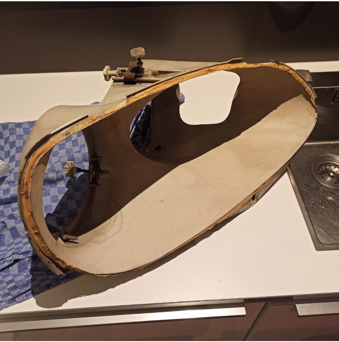

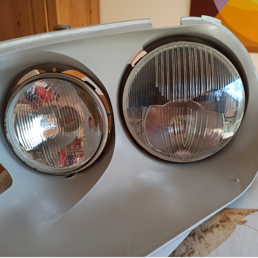

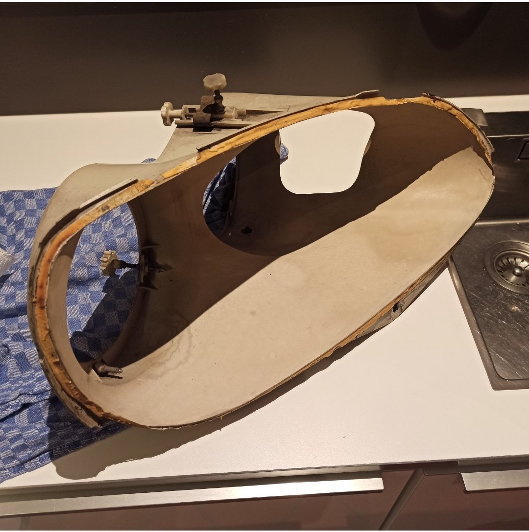

Re: Scheinwerfergehäuse reinigen
Hallo Arne,
nach meiner Erfahrung wirst Du uns Lackieren nicht herumkommen. Anhängende Bilder sind Ausbauszustand, nach Putzen incl. Stahlwolle, lackiert.
Wenn Du schon dran bist: mach die Scheinwerfer von innen sauber, wirkt Wunder!
Boa, weiss ich nicht mehr, findet man aber hier im Forum, da habe ich es auch her
Habe das selbst mit der Spraydose gemacht, geht einwandfrei.
