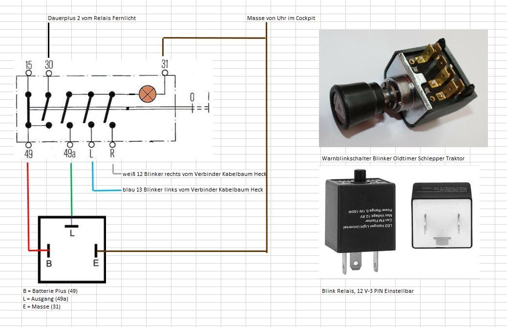

Schalter: Wenn Du mit einem Standardblinkrelais arbeitest (das auch nur ein paar € kostet) kannst Du ja einen Schalter deiner Wahl nehmen. Du kannst z.B. einen der Zugschalter (Innenbeleuchtung) durch einen 2-stufigen Schalter R/L ersetzen (wie er für's Standlicht drin ist). Hat dann also eine Doppelfunktion, du kannst also nicht gleichzeitig warnblinken und manuell innenbeleuchten.
(allerdings ist ein Zusatzrelais nötig, weil für das Innenlicht Masse geschaltet wird, für das Blinkrelais aber +).

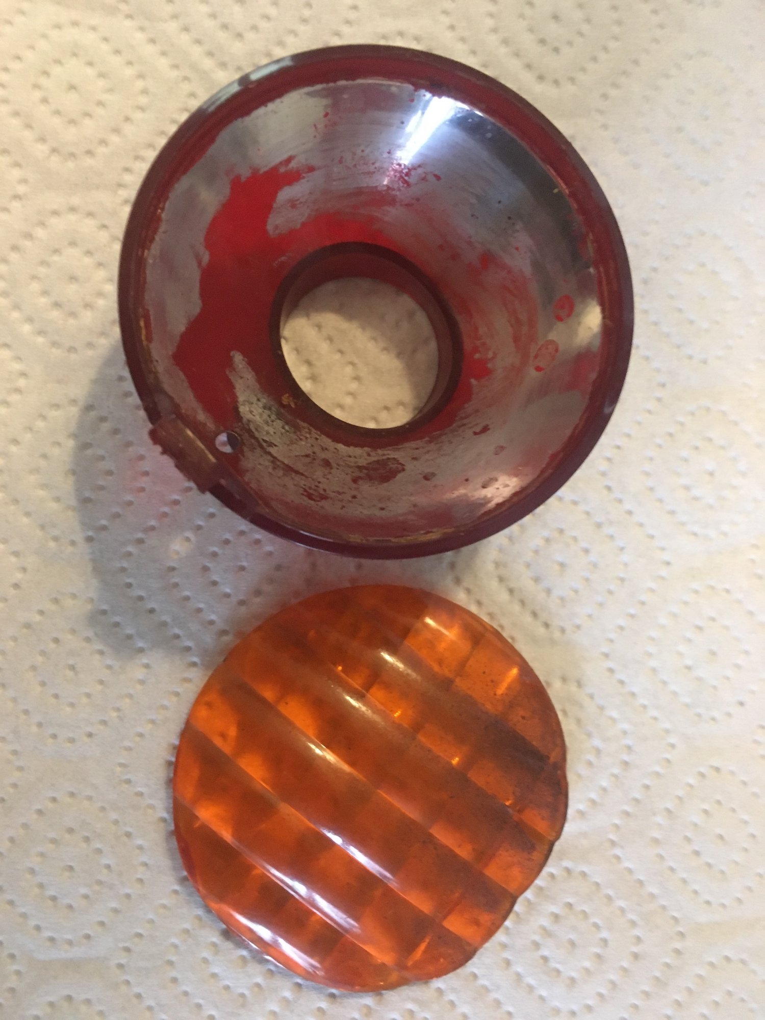

Eben kontrolliert, hinten links 21 Watt, der Rest allerdings ist OK - 15W, und die Dinger sehen aus als sind sie noch original aus 1961...MichaIN hat geschrieben: Do 11. Mai 2023, 16:49
Zu deinem Blinkertackern: u.U. sind falsche Birnen (Leuchtmittel) drin. Muß 2x 15W sein, nicht 18W oder gar 21W. Dann sollte das Serienblinkrelais (Hitzdraht, kombiniert im Blinkerschalter) korrekt ticken.
Kontakte gesäubert und wieder montiert, hatte natürlich alle möglichen da aber keine 15W - wie immer. Montag neue besorgen, allerdings müsste es ja eigentlich beim rechtsblinken korrekt "getackert" haben, da sind ja korrekte Birnchen drin. Werde doch mal den Blinkerschalter öffnen müssen und gucken.
Gelegenheit genutzt um die hinteren "Glas"einsätze zu reinigen - dabei ist mir bei einem die Streuscheibe rausgefallen, die lässt sich ja wieder einkleben, aber die silbernbe Reflektorbeschichtung ist nur noch sporadisch vorhanden...
Bei dem ganz gebliebenem auch nicht besser, mal sehen ob ich da die Scheibe auch abbekomme. Wie restaurieren die Profis sowas?
Spontane Idee: ein Stückchen Alufolie passend zuschneiden und reinkleben. Wird sicher nicht faltenfrei gelingen, aber besser als jetzt dürfte die Wirkung trotzdem sein.
Vorne habe ich übrigens weiße Birnchen hinter weißen Streuscheiben. Ist das original? Was sagt der TÜV dazu, ich denke ich werde orangene Birnchen besorgen, muss ja ohnehin zum Teilehändler wegen der 15er für hinten.
Re: Vollabnahme & H-Gutachten steht an
Hallo Falter,
Ja, alufolie klappt.
Ich würde mir keine orangenen Birnen - aber orangene glasfarbe kaufen. (Gebinde wie Nagellack)
Ein Strich reicht für den gewünschten Effekt.
Grüße Karl
Grüße Karl
Zwei Anmerkungen: erstens musst Du das Blinkrelais im Blinkerschalter abschliessen (ich kann mir nicht vorstellen, dass das mit dem zusaetzlichen Relais funktioniiert und wuerde das auch nicht versuchen) - zweiten passen die orangenen Birnchen nicht in die Fassung, da die oragnenen Birnchen versetzte Nupsis fuer das Bajonett haben (da kann man nun wunderbar drueber philosophieren) - ich habe den versetzten Nupsi abgeschliffen (also vorher mit der weissen Birne vergleichen welcher dranbleiben soll) und das funktionniert seit 20 Jahren - viel Erfolg - Til
PS; der A-Typenschalter macht all das, was im Schaltplan oben steht, also Dauerplus ans Blinkrelais (statt Zuendunsplus) sowie linke und rechte Blinker verbinden
