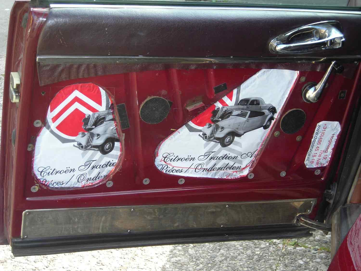

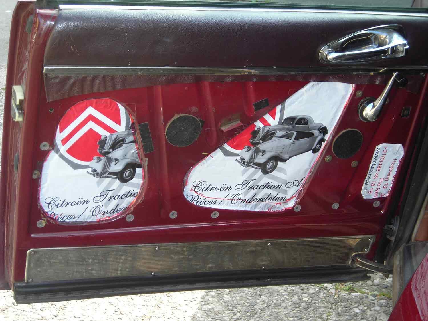

Re: Suche Bild von unverbastelter Tür!
Hallo!Pit hat geschrieben: Sa 20. Mai 2023, 17:35 Danke Robert,
zuletzt habe ich die Stücke aus Resten so einer blauen Folie ausgeschnitten.
Weder mit normalem Pattex noch mit Pattex "kleben statt schrauben" hält das bei mir ordentlich.
Es fällt halt nicht gleich wieder ab. Mehr muss ja eigentlich auch nicht sein. Es sollte ja nur einigermaßen dicht sein.
Danke,
Da viele nur schauen, daß dieser Bereich "einigermaßen dicht" ist, gibt es die vielen verzogenen Türverkleidungen! Ich arbeite hier sehr pedantisch, einfach um die Verkleidungen zu schützen.
Julian
Stimmt. Die Folien haben durchaus einen Sinn, in D-Modellen, wie auch in den meisten sonstigen Fahrzeugen. „Einigermaßen dicht“ reicht eigentlich nicht aus, abgesehen davon, dass die meisten D-Modelle Schönwetter-Autos sind.

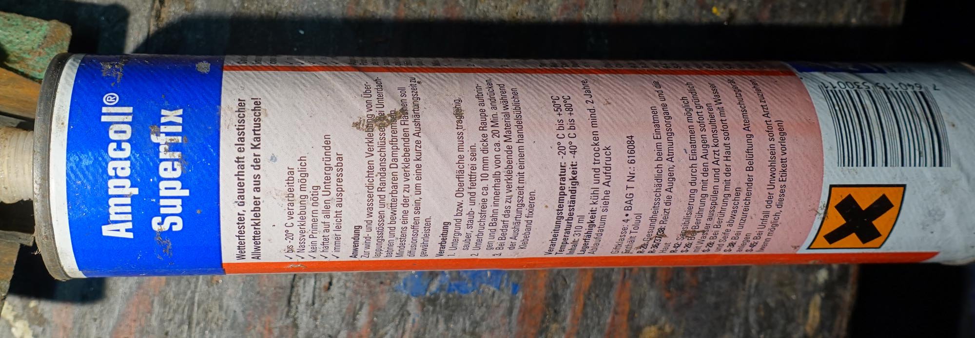

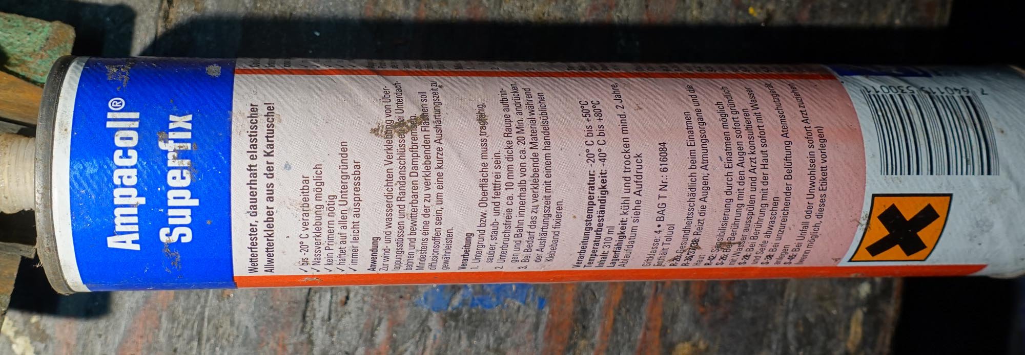

Re: Kleber für Türfolien
gut funktioniert ein Kleber für Dampfbremsfolien, wie er fürs Hausisolieren verwendet wird. Dadurch bin ich auch darauf gekommen.
Dieser ist bei meiner Haussanierung übriggebleiben: Das Ergebnis sieht dann so aus: PE-Folie wird von dem Kleber deutlich angelöst, mit PVC-Folie werden wir es demnächst bei dem Kamerawagen machen.
ich werde mir die "Folien" aus Resten einer wasserdichten - aber dampfdurchlässigen - (gewebten) Dachfolie schneiden und mit Karosseriekleber ("Neoprenkleber") befestigen.
Folien/Dachhäute und Kleber für Dächer sind glaube ich einen gute Wahl ...
- Beiträge: 2228
Hauptsache, die Folie ist nicht zu hart: das kann das Schliessgeräusch der Türen negativ beeinflussen.
