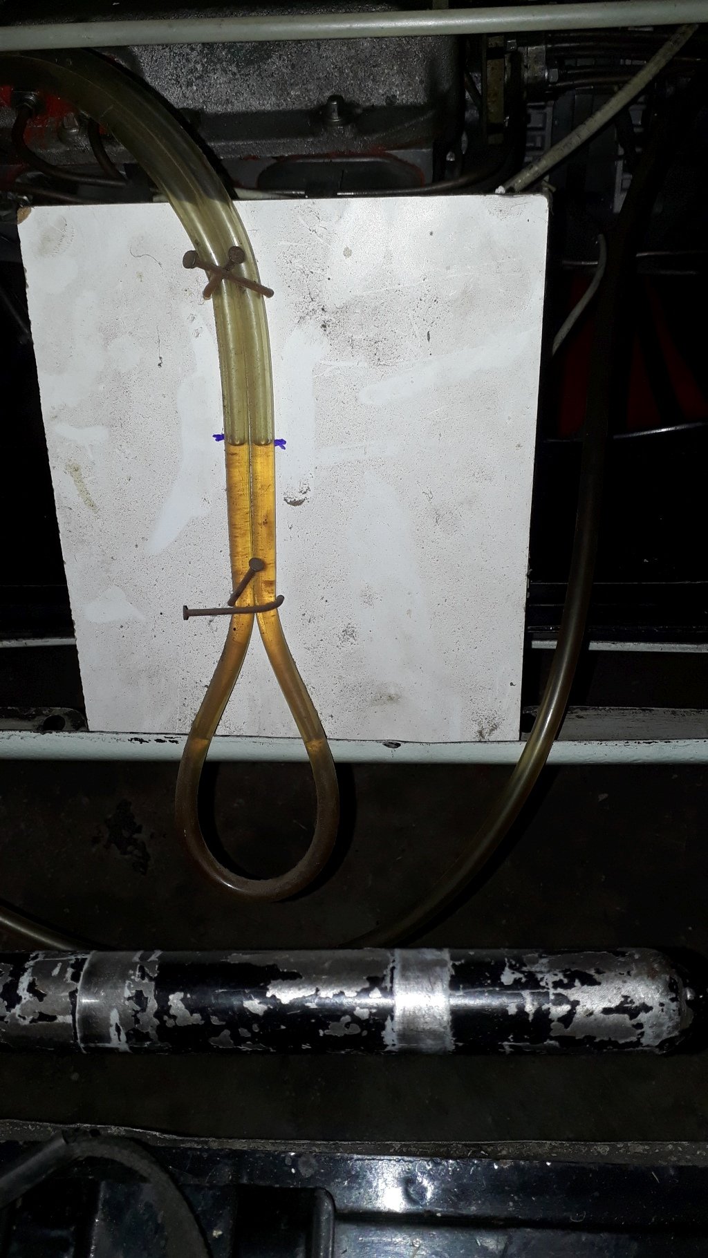

Ich mal ganz naiv eine U-Rohr an den Bremsdruckspeicher gehängt. Bis jetzt nach mehreren Tagen gibt es keine Änderung des Ölstandes.
Beim nächsten Mal würde ich die Eingangsleitung verschließen und mich nicht auf das Kugelventil verlassen.
