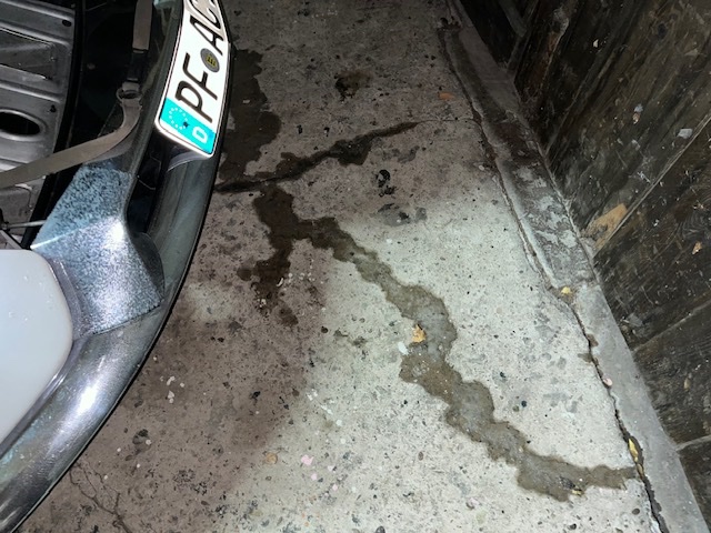

Ein erstes Update zur Reinigungsaktion kann ich schon geben:
Ursächlich für das Rinnsal scheint der Kühler zu sein, es blubbert darin auch leise:
Der Hinweis von Dasis auf eventuell auftretende Undichtigkeiten ist also nicht unberechtigt.
Ca. 1/2 Liter scheint bisher innerhalb von ca. 4
Stunden ausgelaufen zu sein.
Ansonsten scheint das Mittel ganze Arbeit zu leisten - hoffentlich ohne weitere Lecks:
Im Kühler finden sich zahlreiche Schwebeteile, die Flüssigkeit ist trübe.
Schade, wollte morgen mit der Dame zur Arbeit fahren.

Ich hoffe, den Entfetter einzufüllen war kein Fehler.
Update:
Heute wollte ich das System vor dem Ablassen der Brühe nochmal warmfahren. Das Leck im Kühler schien mir kontrollierbar. Nach Auffüllen und erneutem Entlüften des Systems (es kam ein wenig Luft) sprang der Motor normal an, alles funktionierte einwandfrei.
3 km in den Nachbarort gefahren, angehalten, kontolliert - Temperatur normal keine Leckagen.
Beim Zurückfahren dann: Schaltvorgänge kürzer und ruppiger als gewohnt, Ventile tickern gefühlt lauter als normal... dann der bekannte Sprühnebel auf der Windschutzscheibe, Temperatur steigt auf abgelesene 85° (normalerweise um die 70°).
Beim letzten Abbremsen rubbelnde Bremsen - Scheiben und Beläge klatschnass, Wasser überall im Mittelteil des Motors verteilt.
Es läuft etwas Kühmittel unten heraus - zwei kleine Gläser voll, danach ist Ruhe.
Das System hat offenbar nicht gekocht, kein nennenswerter Druck im System beim Abnehmen des Deckels. Dafür fehlen zwei Liter Wasser. LHS- und Ölstand normal, keine weißen Wolken aus dem Auspuff.
Ansaugrohr hinterm Kühler heiß, Rücklauf zum Kühler lauwarm.
Es gluckert im Kühler. Entlüften bringt keine Besserung, Luftblasen über Luftblasen.
Ich lasse nachher mal die Brühe wieder ab und spüle odentlich durch.
Spekulation: Ablagerungen haben sich gelöst und Komponenten verstopft... Kühler, Thermostat, Wasserkanäle?
Was denkt Ihr?
Sie lief vorher einwandfrei...
