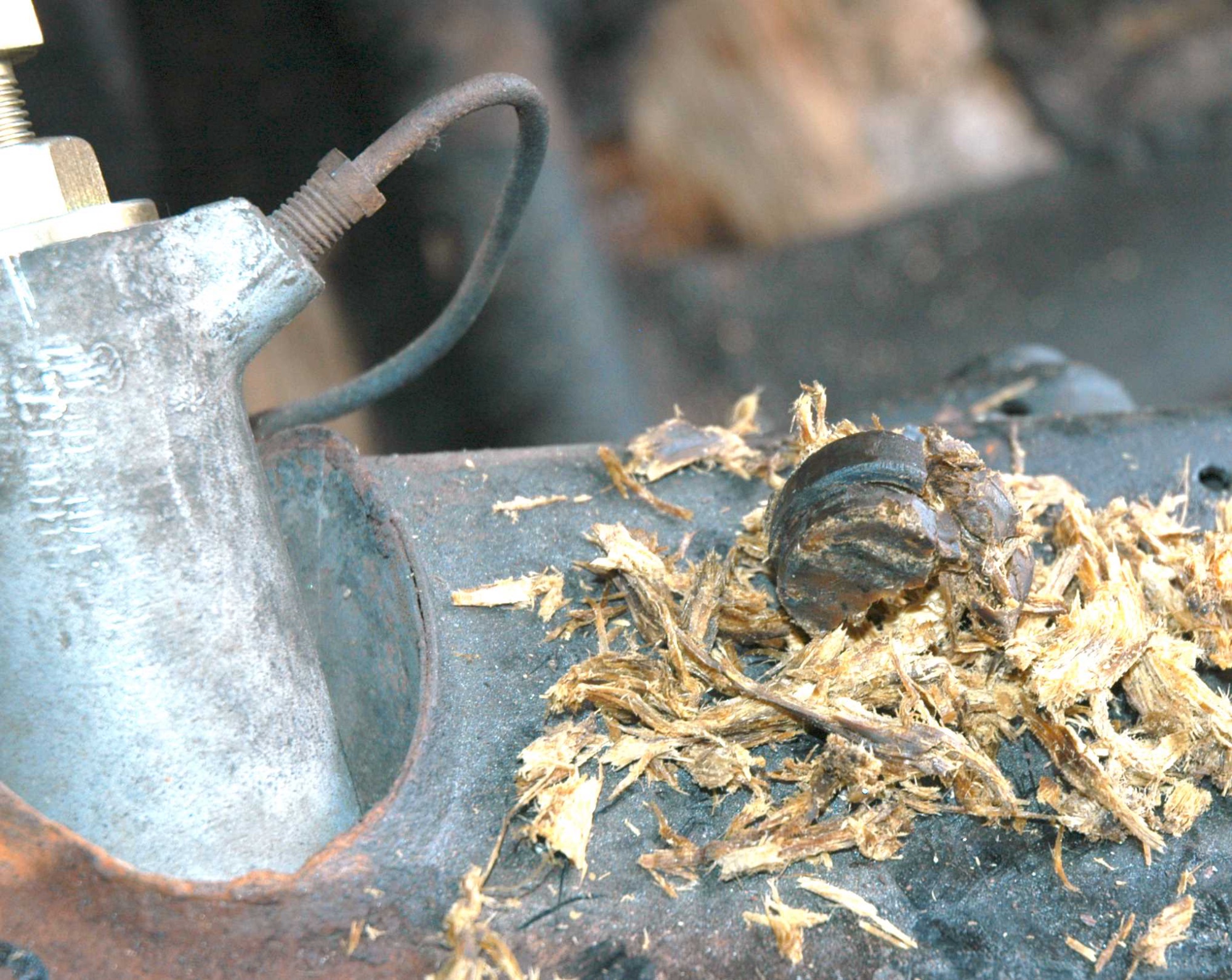

Eine super saubere Methode ist das in der Tat nicht. Ich habe zwar die Zylinder nach der Überführung mit den Rundhölzern (es waren übrigens keine „Besenstiele“) sorgfältig von innen gereinigt, Splitter allerdings konnte ich nicht entdecken. Auf der anderen Seite ist das weichere Holz schonender den Metallteilen gegenüber.
Auf extra Schrauben hatte der Vorbesitzer beim Einsetzen der Holz-Stützen übrigens verzichtet und einfach die Federkugeln wieder montiert. Den Dämpfereinsätzen ist ebenfalls nichts passiert.

Kann aber auch mal so aussehen
oder sogar nur noch bergmännisch zu entfernen sein
VG Mike

Da hast Du doch ne Maus mit eingsperrt....
