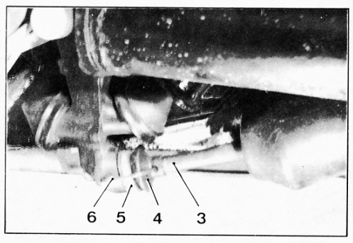

Zum Beispiel hinten:
Man beachte, wie nah die Begrenzungs-Teller den Gummipuffern sind!

Was genau willst Du damit sagen? Der Abstand derThomas Held hat geschrieben: Mi 4. Sep 2024, 11:29 Zum Beispiel hinten:
Anschlagpuffer zu den Tellern bedingt sich durch deren Anbringung nahe der Drechachse des Schwingarms. Trotz kleinen Abstands können die Schwingarme sich über eine relativ große Strecke frei bewegen.
