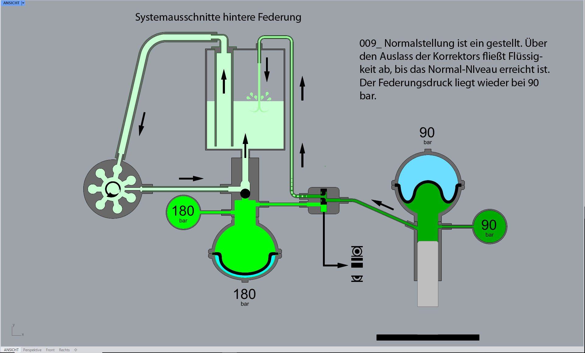

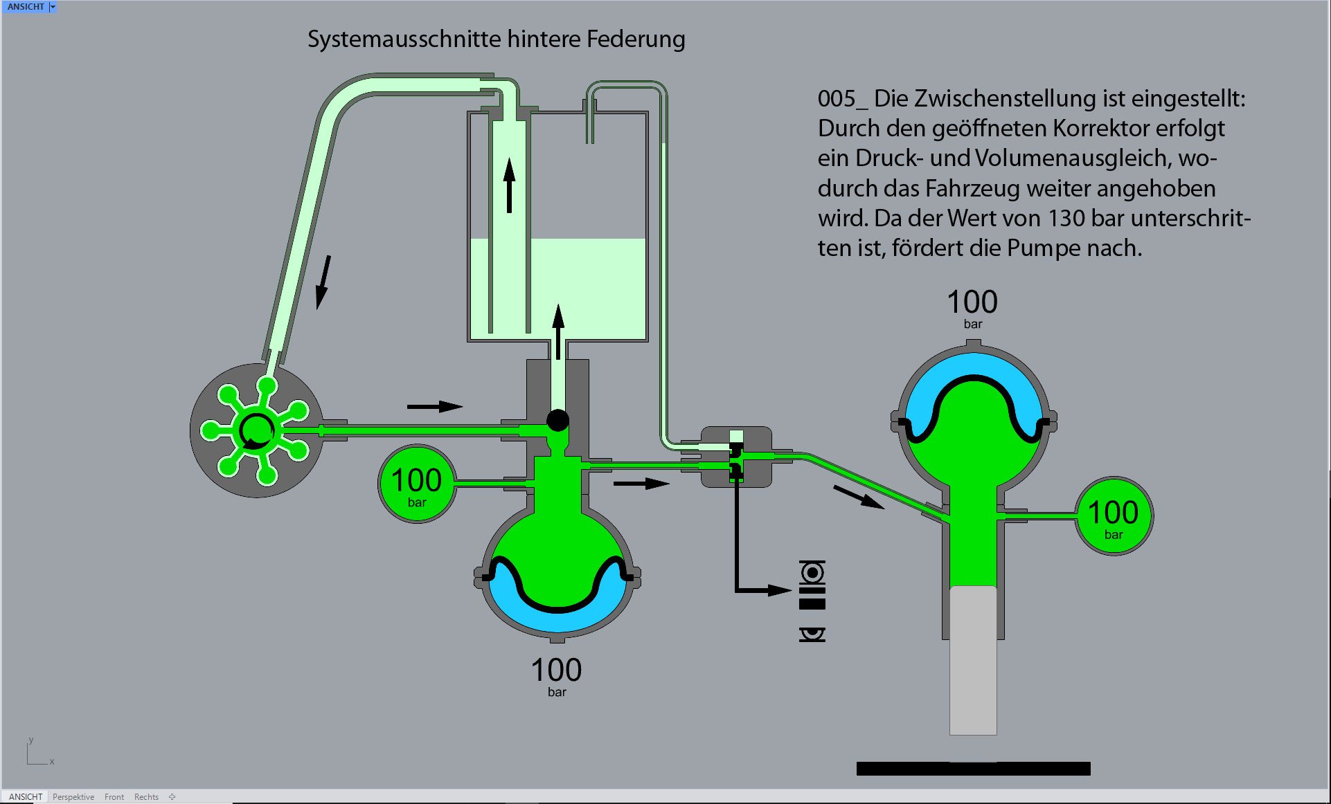

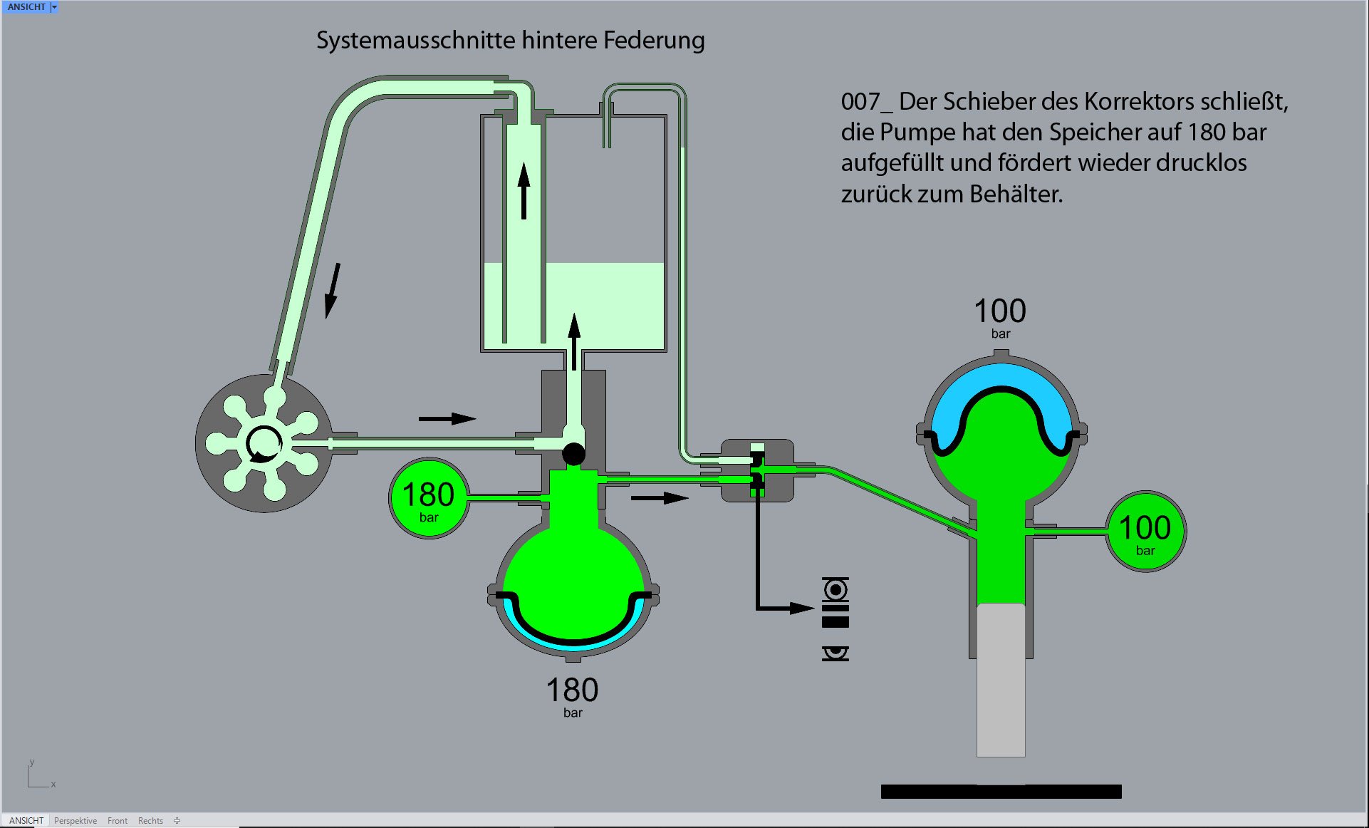

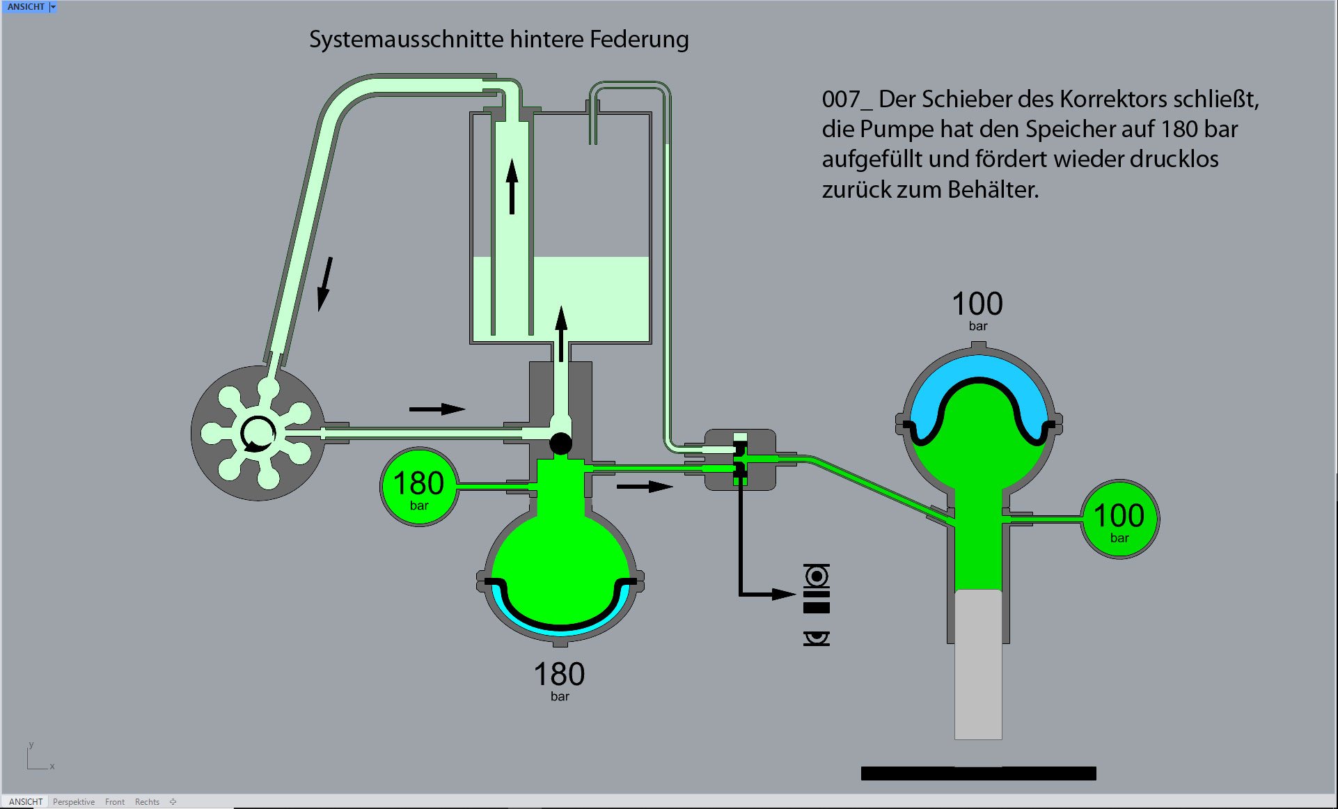

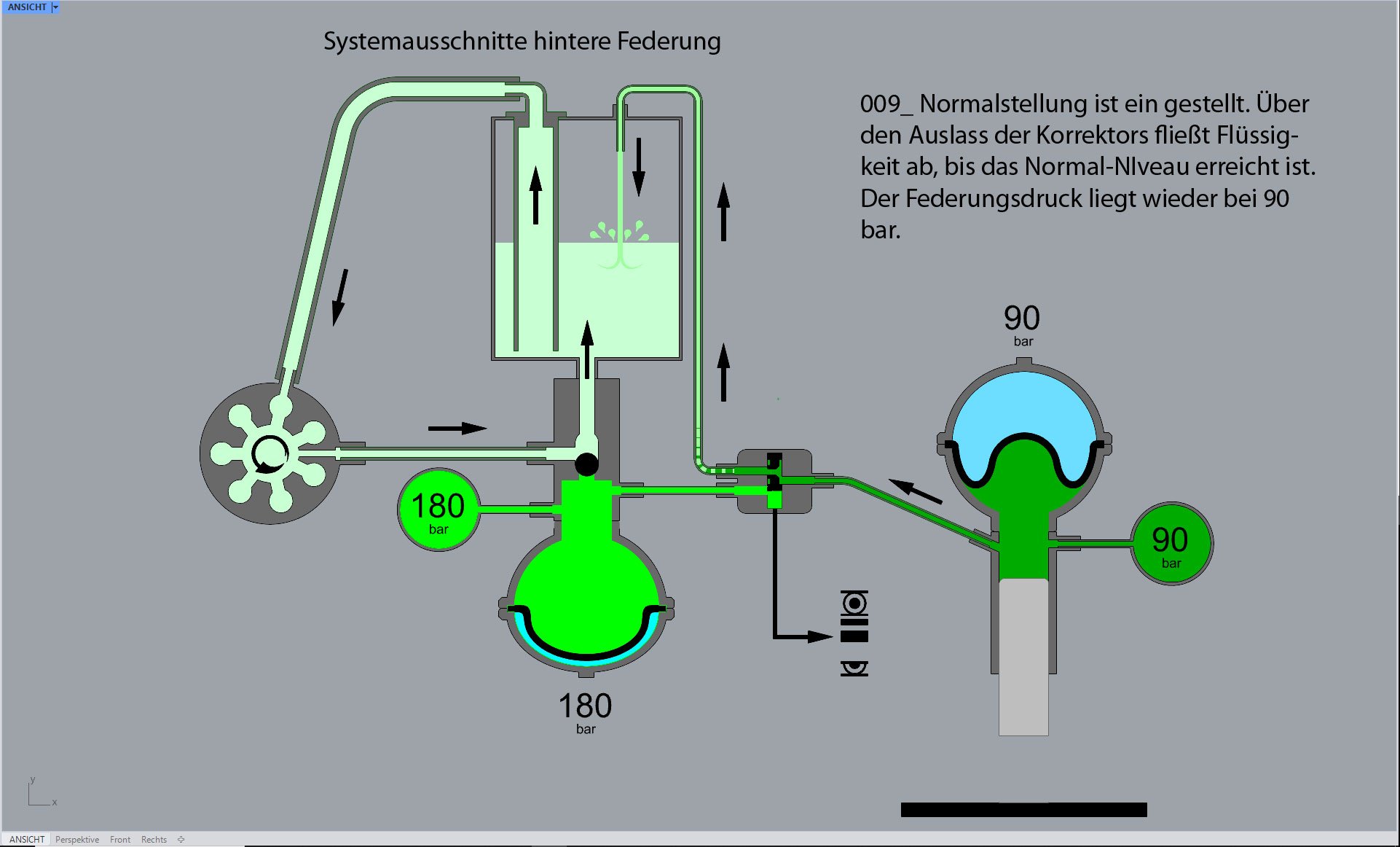

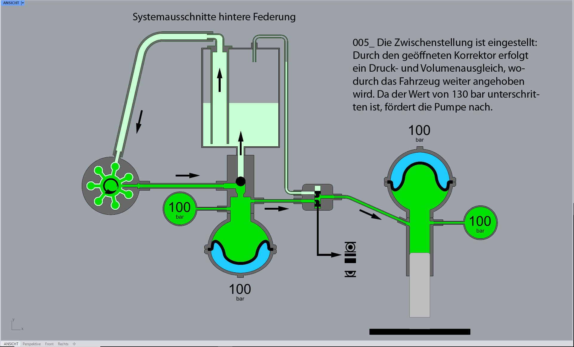

Beiträge: 2218
Re: Federung im Hochniveau

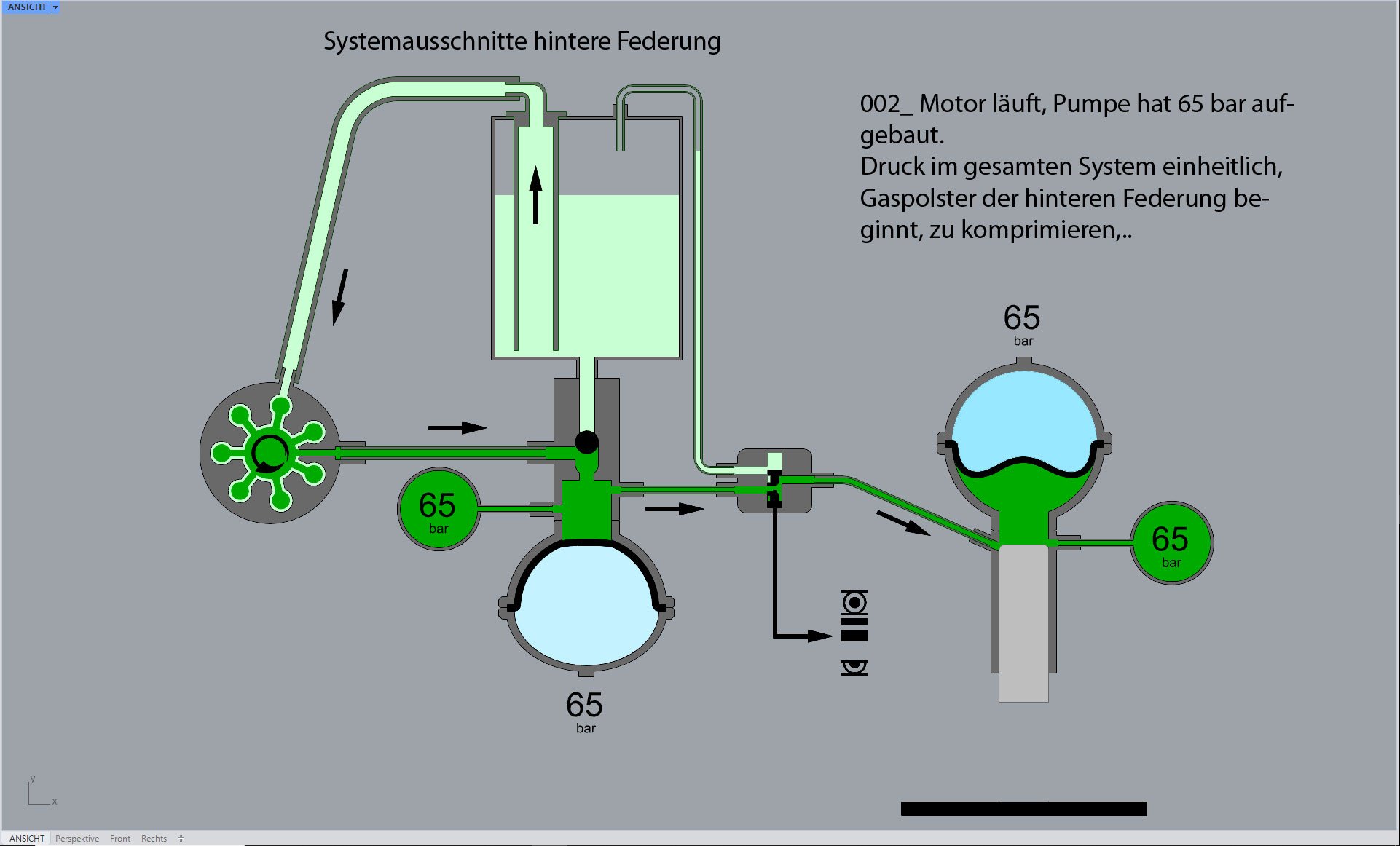

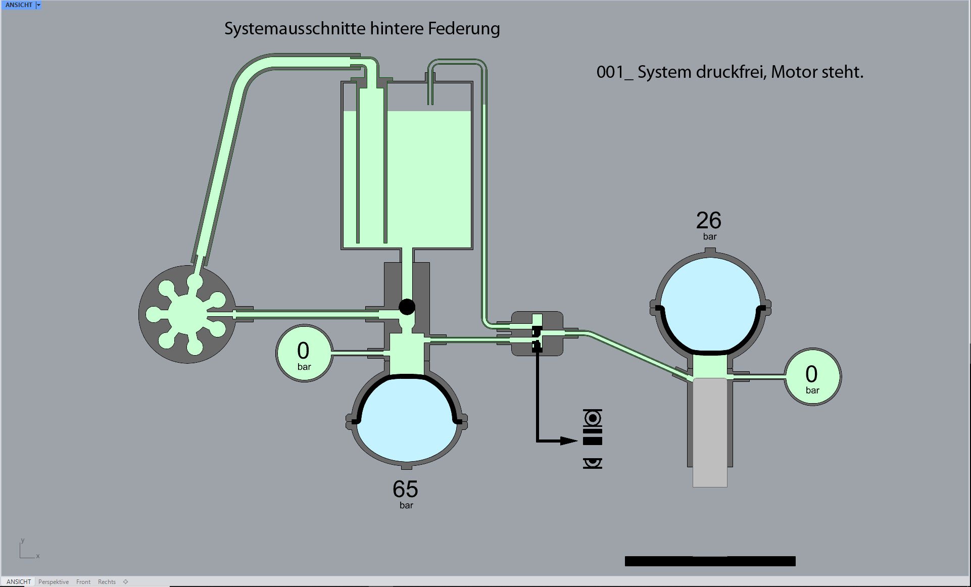

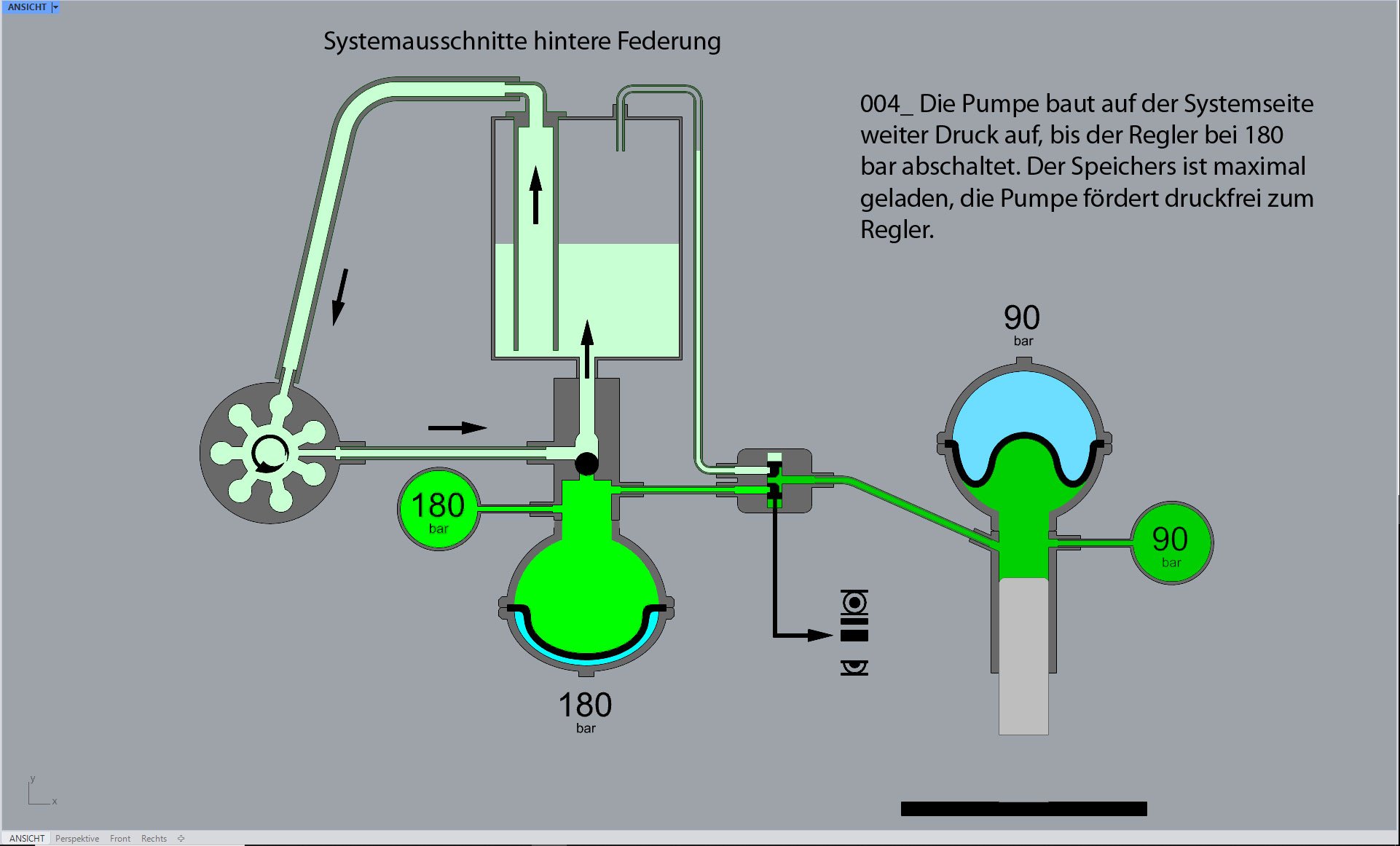

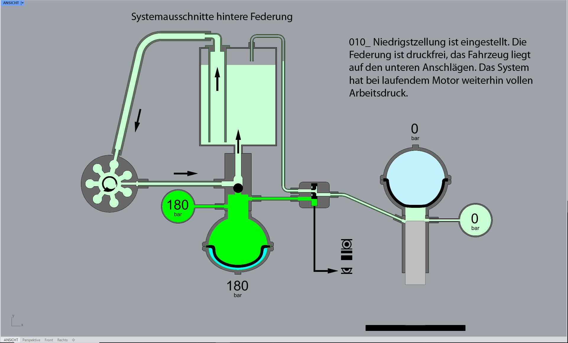

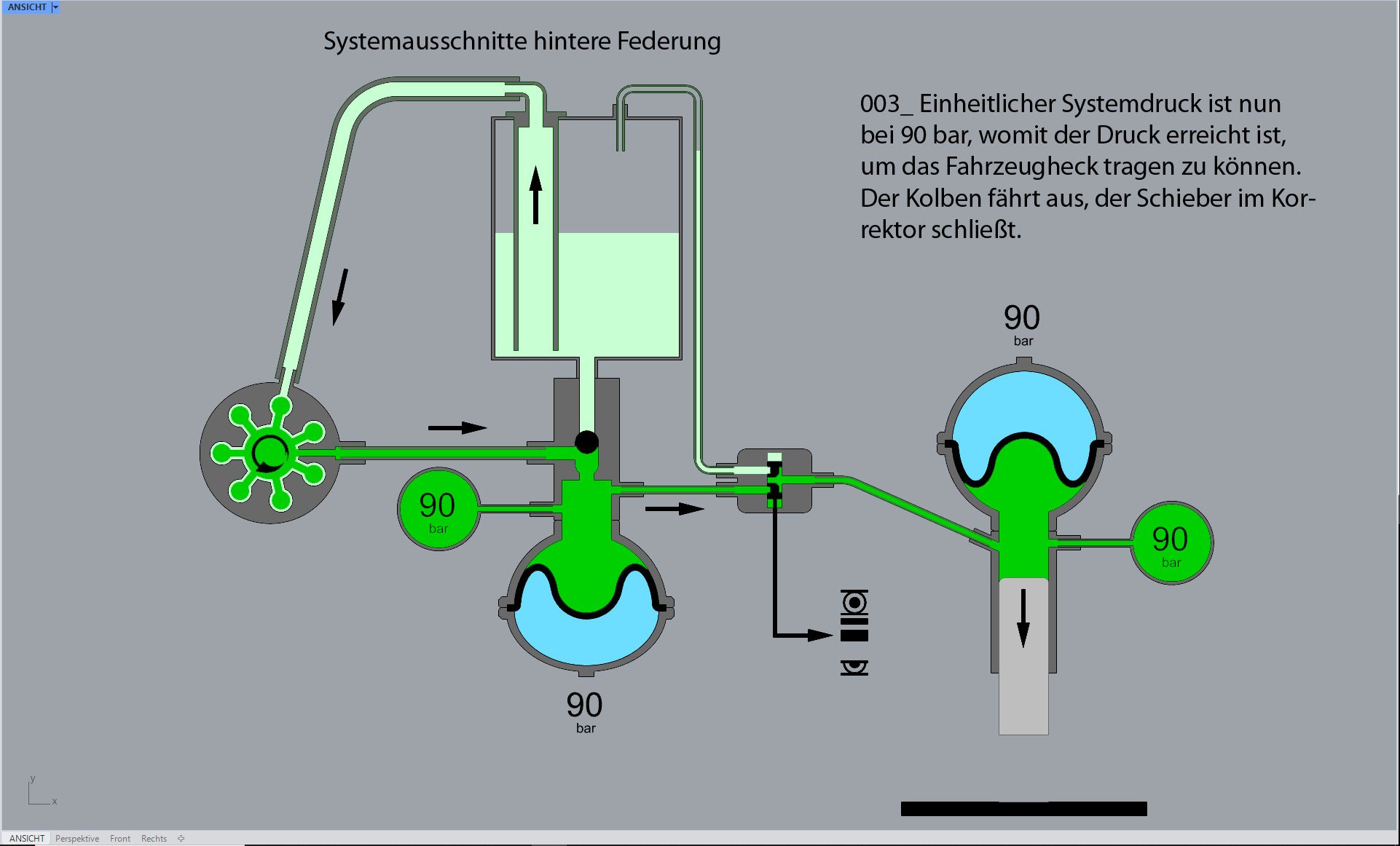

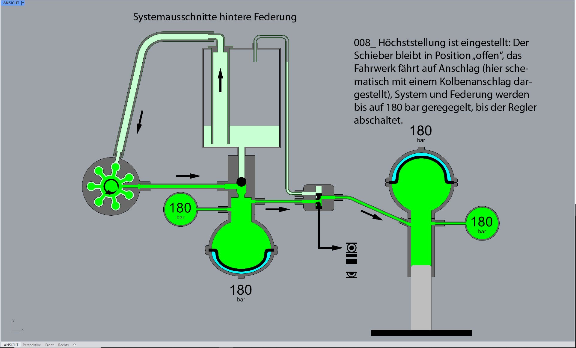

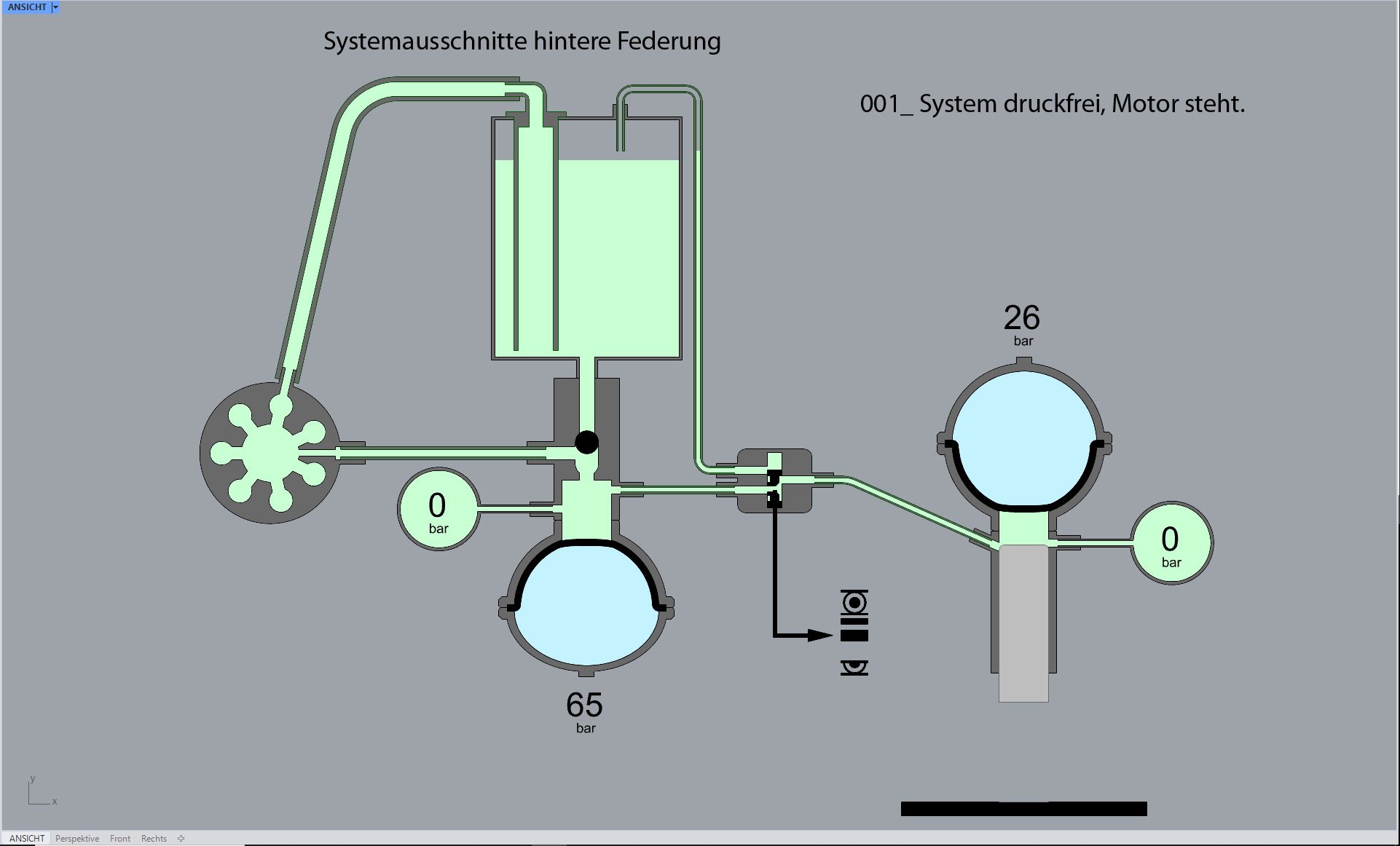

nach dem von huf verordneten "Kitkat" (oder Kombi?) habe ich eine Illustrationsreihe zur Diskussion erstellt.
Da mir keine visualisierte Dokumentation der manuellen Höhenverstellung, sondern nur von der automatischen Niveauregulierung bekannt ist, habe ich mir die Arbeit gemacht.
Die eigentliche Fahrwerksmechanik habe ich nicht dargestellt, statt eines sich hebenden Fahrzeugs fährt lediglich der Kolben aus. Die Bewegte Masse müsst Ihr Euch vorstellen. Der Schwingarm-Anschlag wird via schwarzem Balken unten dargestellt.
Bei den Werten für Normal- und Zwischenstellung habe ich die vom C6 abgelesenen Werte eingetragen.
Bin gespannt auf Weiteres Feedback.
Henning
PS.: Am besten lässt sich der Ablauf betrachten, wenn man die Bilder herunterlädt und im Viewer durchklickt
Matthias Gebauer
Beiträge: 499
Hallo Henning,
Danke für die Mühe!
Nach meinem Verständnis hat Deine Darstellung zwei Fehler:
- Zwischenstellung: Drücke in Federzylinder und Federkugel sollten identisch mit denen der Normalstellung sein (nachdem sich das Volumen im Federzylinder erhöht hat und das System wieder "statisch" ist).
- Tiefststellung: Federkugel hat wieder den Tarierdruck (26 bar).
Liebe Grüsse
Matthias
Beiträge: 2218
Matthias Gebauer hat geschrieben: Mo 9. Sep 2024, 19:18 Hallo Henning,
Danke für die Mühe!
Liebe Grüsse
Matthias
Hallo Matthias,
klar muss die Federkugel im letzten Bild wieder 26 bar aufweisen.
Beim Druck in der Zwischenstellung bin ich nach wie vor nicht überzeugt. Klar müsste das Gaspolster (wie im Beispiel von Andreas) unabhängig von der eingestellten Fahrhöhe (also noch min und max) theoretisch immer den gleichen Druck aufweisen. Aber wohin „verschwindet“ der höhere Systemdruck, und inwiefern korreliert dies mit den eklatant unterschiedlichen Messwerten vom C6?
Henning
Matthias Gebauer
Beiträge: 499
Wenn der Schieber des Höhenkorrektor öffnet, stellt sich nicht sofort der Systemdruck im Federzylinder ein.
Es fliesst Flüssigkeit in den Federzylinder, die entstehende Druckerhöhung wird aber unmittelbar vernichtet durch die Bewegung des Kolbens (Vergrösserung des Volumens im Zylinder). Es bleibt bei den 90 bar (eine kurze Druckspitze durch die Systemträgheit einmal vernachlässigt).
Beispiel Luftballon, der mit einer Gasflasche (200 bar) gefüllt wird: Wenn im Luftballon beim Öffnen des Ventils schlagartig die 200 bar der Flasche herrschen würden, würde dieser sofort platzen. Da er sich beim Befüllen ausdehnt, ist der Druck im Ballon unabhängig vom Druck in der Gasflasche.
Der Druck im Gaspolster der Federkugel ist immer Druck Federzylinder plus Tarierdruck.
Ich weiß weder wie das C6 System aufgebaut ist noch weiß ich was dort wirklich gemessen wird.
Vielleicht kann man die Systeme wirklich nicht vergleichen.
Matthias
Beiträge: 5146
Has thanked: 23 times
Matthias Gebauer hat geschrieben: Mo 9. Sep 2024, 19:56 Wenn der Schieber des Höhenkorrektor öffnet, stellt sich nicht sofort der Systemdruck im Federzylinder ein.
Solange Fluessigkeit fliesst, herrscht ein Druckabfall entlang des Flusses (Bernoulli-Gleichung).
Matthias Gebauer hat geschrieben: Mo 9. Sep 2024, 19:56 Beispiel Luftballon, der mit einer Gasflasche (200 bar) gefüllt wird: Wenn im Luftballon beim Öffnen des Ventils schlagartig die 200 bar der Flasche herrschen würden, würde dieser sofort platzen. Da er sich beim Befüllen ausdehnt, ist der Druck im Ballon unabhängig vom Druck in der Gasflasche.
Den Ballon fuellst man aber hoffentlich mit Druckminderer und nicht direkt!!
Matthias Gebauer hat geschrieben: Mo 9. Sep 2024, 19:56 Der Druck im Gaspolster der Federkugel ist immer Druck Federzylinder plus Tarierdruck.
Nee, der Druck im Gaspolster ist immer gleich dem Druck im Federzylinder (statisch).
Matthias Gebauer hat geschrieben: Mo 9. Sep 2024, 19:56 Ich weiß weder wie das C6 System aufgebaut ist noch weiß ich was dort wirklich gemessen wird.
Ich glaube schon, dass man die Systeme vergleichen kann, aber ich frage mich auch, wo die Drucksensoren sitzen.
Das System des C6 funktioniert prinzipiell gleich: Pro Rad ein Federzylinder mit Federkugel, geregelte Druckquelle mit integriertem Speicherelement.
Die Hochdruckpumpe wird elektrisch angetrieben, die Höhe via elektronischer Sensoren eingeregelt.
