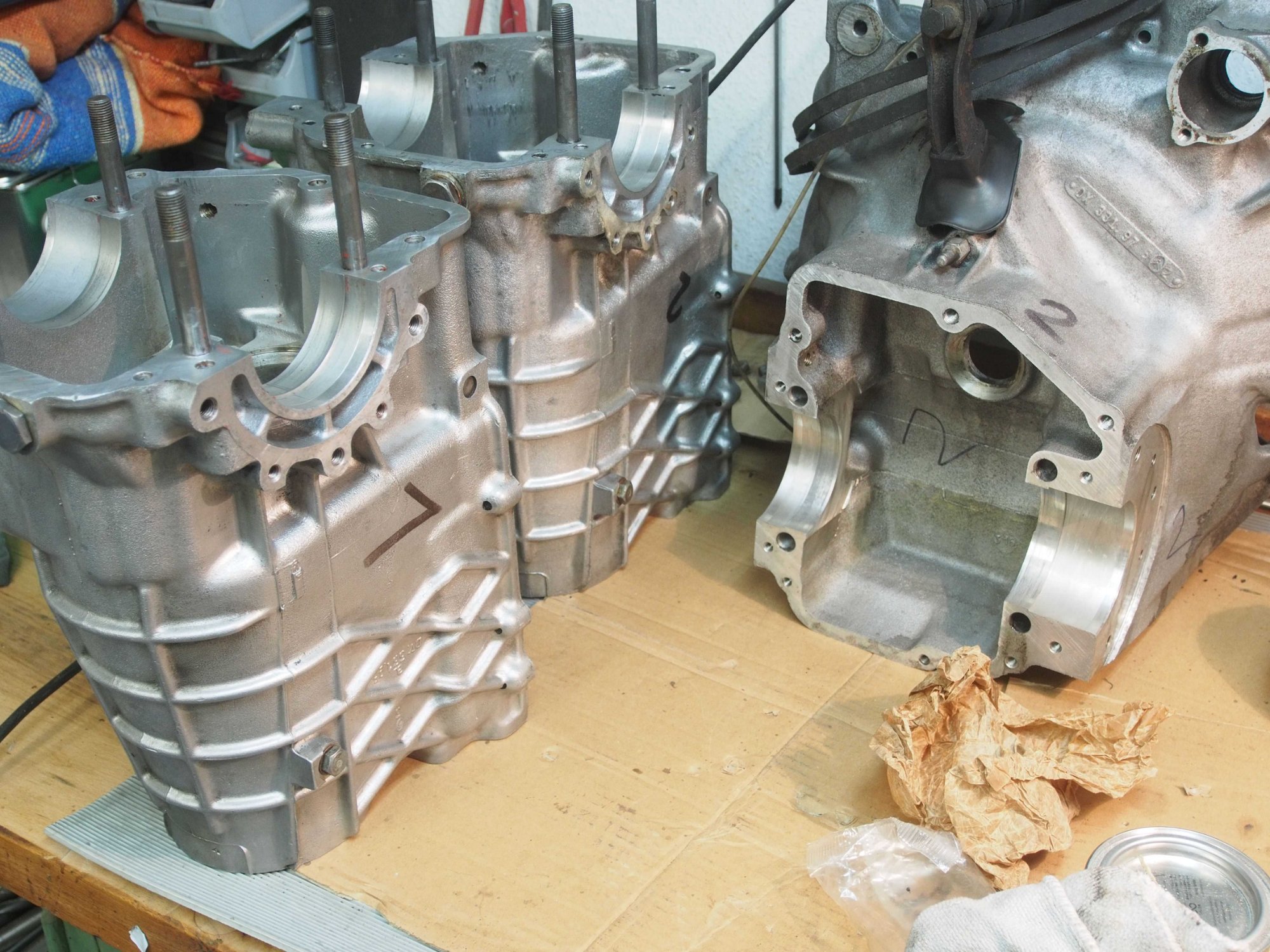

Nur ein Bild vom Montagetisch. Grüße

Das Bild vom Lagersitz stelle ich noch zum Vergleich mit zwei weiteren ein.
Dann wird es etwas deutlicher.

Guten Abend,
die Auswahl für das Gehäuse ist getroffen.
Zwar ist das Schaltergehäuse das Beste aber ich arbeite es wahrscheinlich nicht um.
Jetzt zu den angekündigte Detailfotos und Maßen.
Oben der beste Lagersitz (Gehäuse 3) unten der schlechteste (Gehäuse 1)
mit den Massen von Gehäuse 1 in Bild vier. Bei Gehäuse 2
Gelb 80,05
Rot und Weiß 80,03
Bei Gehäuse 3 (Schalter)
Gelb 80,04
Rot 80,03
Weiß 80,02
Alle anderen Lagersitze der Gehäuse sind rund und habe eine H7 Toleranz mit gemessen +0,03
Der Außenring der zu dem übelen Innering gehört ist rund.
Komischerweise hat er Ø79,98 und das neue Lager wie vermutet Ø80,00.
Der Vergleich der Zahnradflanken hat nicht wirklich deutliche Unterschiede ergeben.
Bezogen auf die Laufleistungen.
Getriebe 1 soll ca. 180-200 tsd. km
Getriebe 2 soll ca. 60 tsd. km
Getriebe 3 soll überholt und null km haben.
Hier ist aber nur der 3. und 4. Gang fast wie neu.
Kennt jemand diese Aufkleber? Jetzt wähle ich die besten Zahnräder aus. Immer als Paar
Übersetzung des Schaltgetriebe im 4. ist anders.
Alle haben sehr gute Synchronringe und die Kegelflächen der Zahnräder sind auch sehr gut. Neue Lagerhülsen habe ich auch gefunden.
Erst wollte ich die Nadel tauschen.
Die gäbe es von Ina neu.
