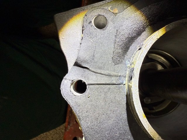

Bei der Montage der Dichtungen hatte der damalige Mechaniker weniger Erfolg:
Das hätte nach Einbau sicher wieder sofort ne Leckage gegeben, über die ich mich geärgert hätte.

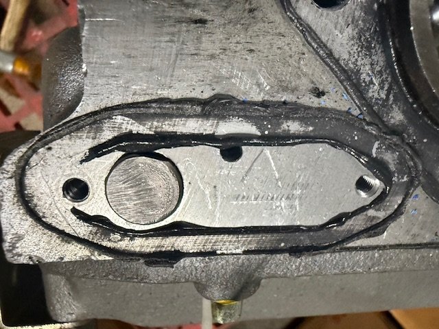

Neugierig geworden, was mich denn da noch so erwartet habe ich dann die Schaltzylinder vorgespannt und den oberen Deckel losgeschraubt. DAMIT habe ich dann nicht gerechnet:
Eine Dichtmassen-Orgie, wie ich sie schon lange nicht mehr gesehen habe.
Dummerweise an einer Stelle neben der Dichtfläche aufgetragen, auch da hätte es wieder dauernd gesifft...
Die Dichtmasse hängt sogar in den Schaltgabelwellen, so daß die zuerst blockiert waren:

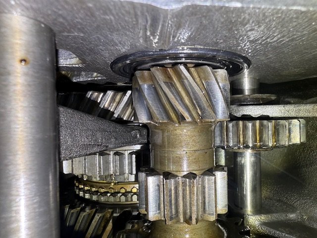

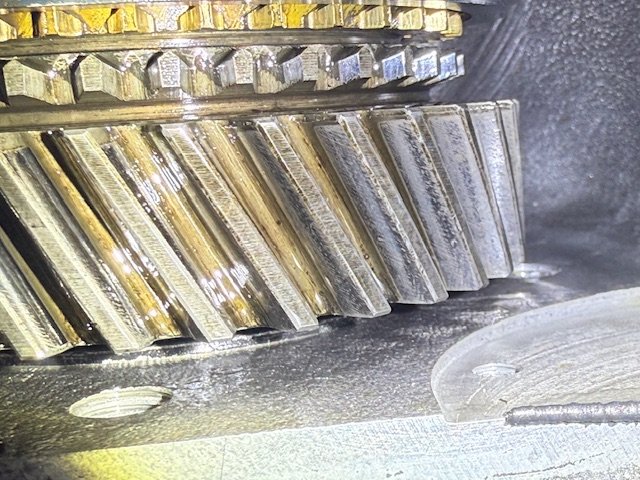

Sieht man sich die Schaltwellen an ihren Gehäuseführungen an, kann man keine Gebrauchsspuren erkennen. Nach einigen Jahren der Nutzung sähe man normalerweise den Bewegungsbereich der Wellen als polierte Fläche. Die Zahnräder wiederum haben schon mal gelaufen, wie man sieht:
