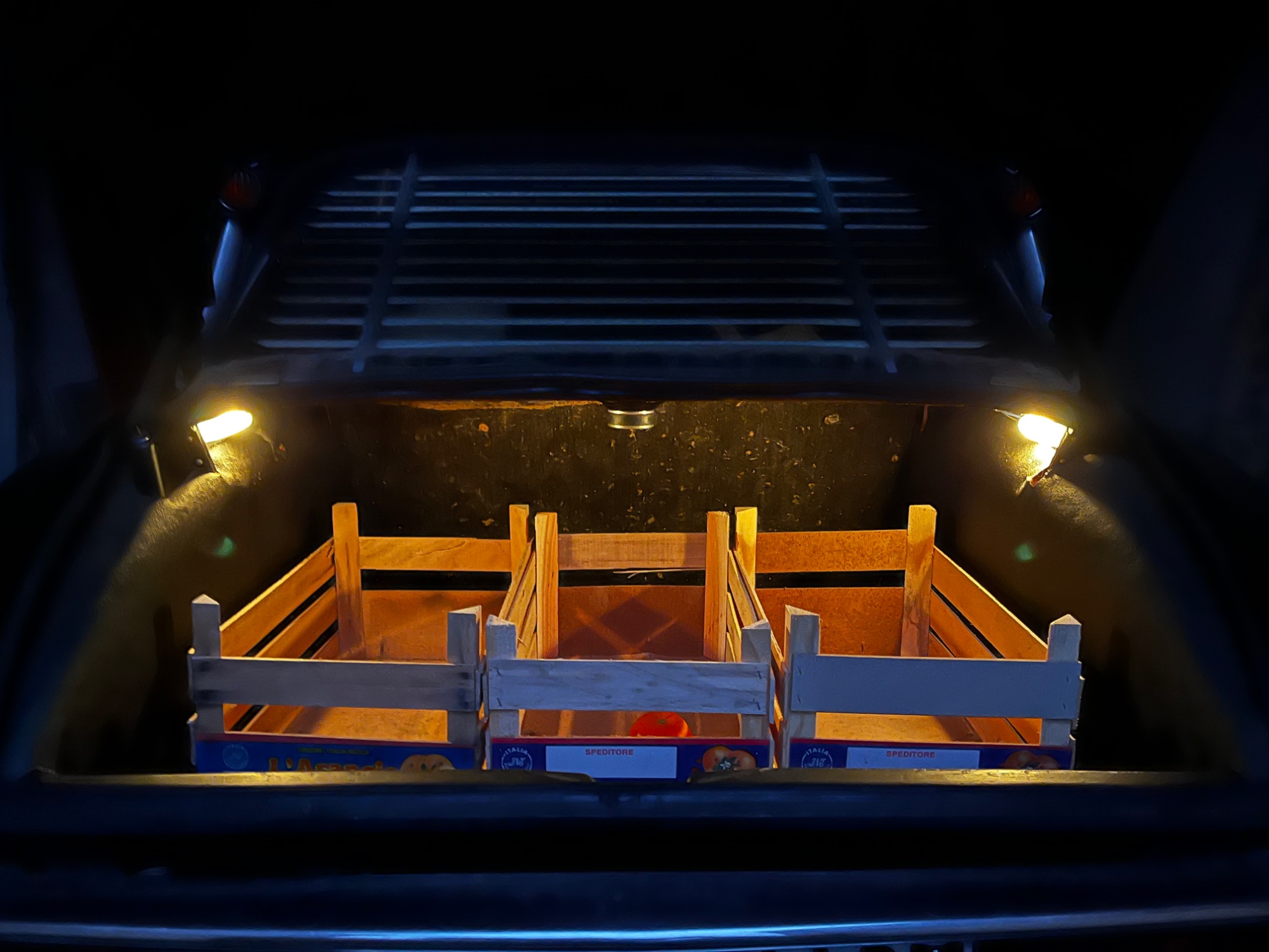

Ich meine (bzw. die meiner DS) ebenfalls, nachdem ich gleich zu Beginn der Eigneraschaft feststellen musste, dass der serienmäßige Schalter die Beleuchtung ncith abstellt und der Starterakku nach einem WE Stillstand tief genug entladen war, dass der Anlasser nichts mehr tat - siehe meinen 1999er Beitrag in der HP zum elektronischen Regler. Statt des Serienschalters ist nun ein zuverlässiger und robuster Mikroschalter mit langem Hebel montiert.maldini hat geschrieben: Di 24. Dez 2024, 00:16IIch habe meine kofferraumbeleuchtung mit nicht unbeträchtlichem Aufwand umgebaut

Ich glaube das die kofferraumbeleuchtung seinerzeit mit Licht und - laufendem Motor gedacht war. Sowas wollte ich nicht und habe darum umgebaut. Es ist praktisch, dass das Licht angeht wenn man den Kofferraum öffnet - ohne weitere Manipulationen am Wagen.
Also quasi wie die Innenraumbeleuchtung die über den Türkontakt gesteuert wird.
Da ich noch eine weitere Leuchte im Fundus hatte - und alles wie neu vom chromatischen kam - habe ich mich entschlossen auch auf die Beifahrerseite eine Beleuchtung zu setzen.
Das sieht gut aus und gefällt - mir!
Grüße und ein gesundes 2025 für Euch!
das kann man natürlich halten wie man will…

Das sieht gut aus. Sozusagen weihnachtlich.
Bei mir ging das Hängen an Dauerplus relativ einfach, weil ich mich noch im Rohbau befinde. Ich musste nur den Kabelbaum auf 20 cm auswickeln.
