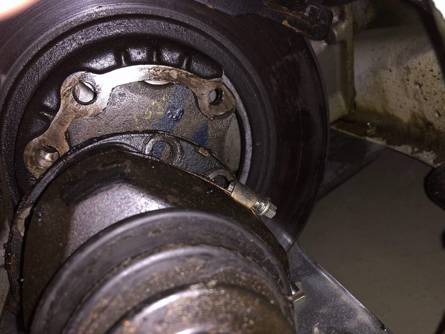

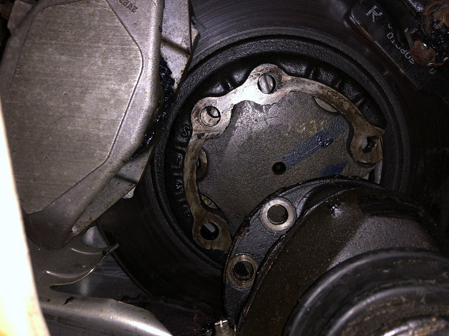

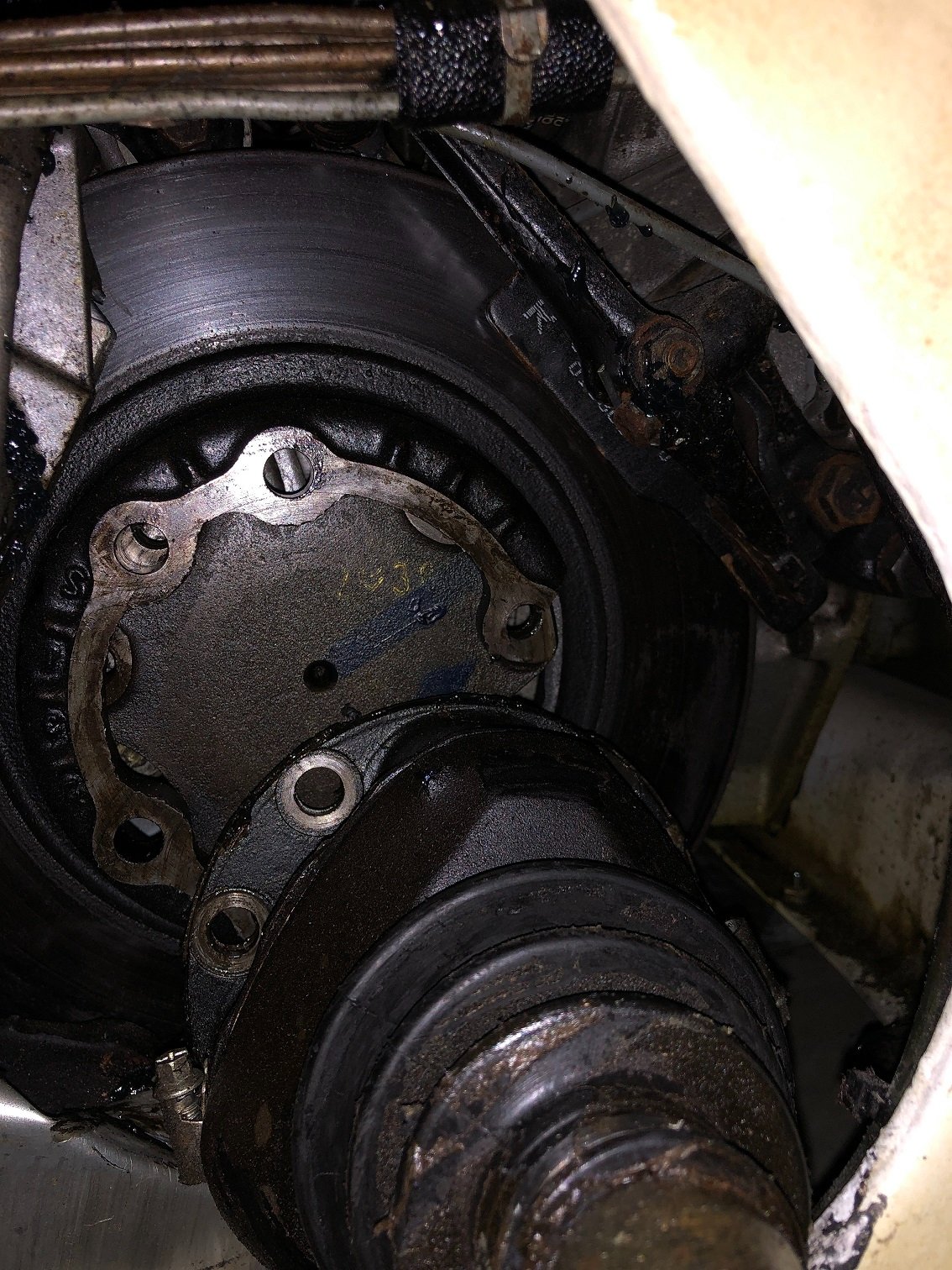

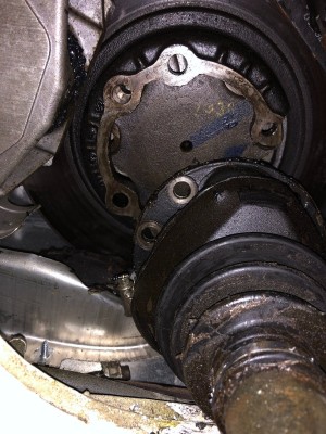

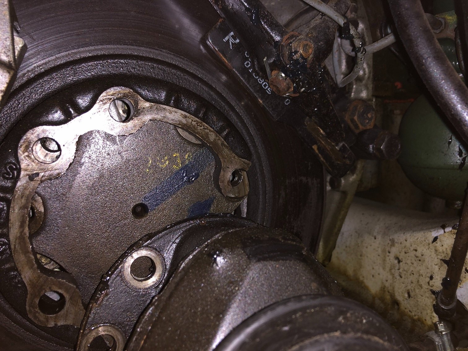

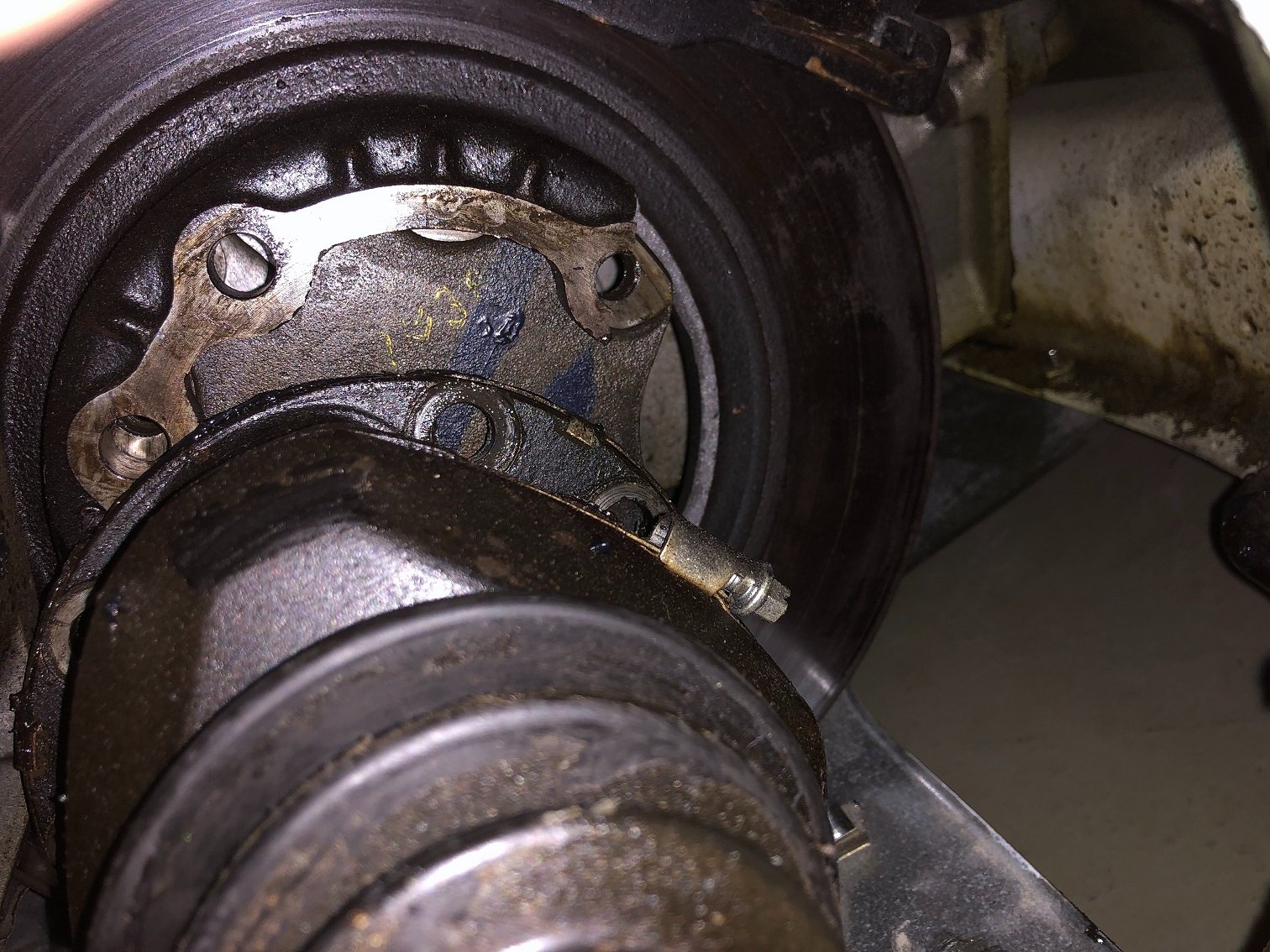

ich bin eben nochmal bei Madame gewesen. Hier das im Rahmen meiner Möglichkeiten Fotografierte. Den Bolzen auf dem dritten Bild konnte ich mit zwei Fingern herausziehen.
Gruß Thomas

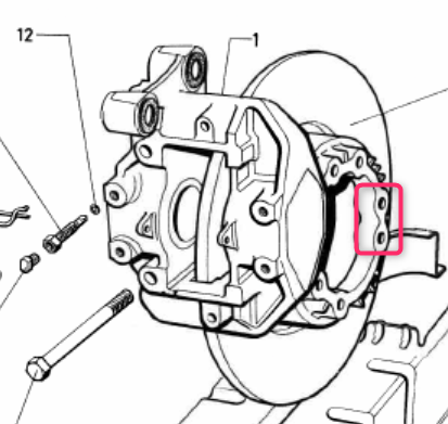

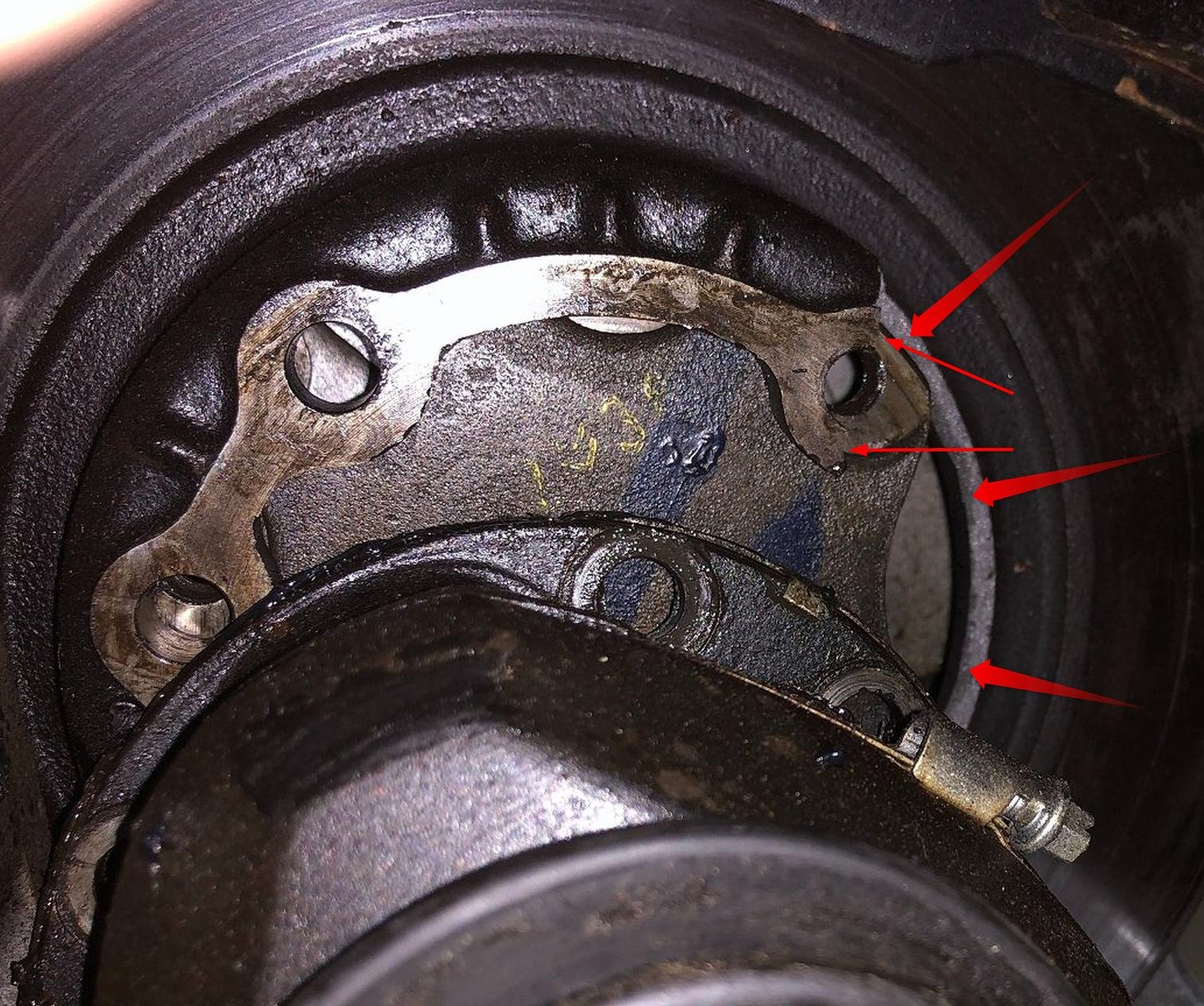

Nach ca. 10 minuten studieren auf den Bilder bin ich mir ziemlich zu sehen dass ein Stück von der Bremsscheibe abgebrochen ist, und zwar ein Stück um mindestens einer der 6 Befestigungslöcher.
Ich habe versucht das in der Zeichung hierunten zu markieren.
Beiträge: 2069
Re: Liegengeblieben ...
Die rote Pfeile hierunten zeigen auf die Bruchkanten, d.h. die helle Fläche bei den dicken Pfeilen.
Die kleine Pfeile zeigen auf der Abbruchstelle um einen der sechs Befestigunglöcher.

Hier noch ein Versuch deutlich zu machen was abgebrochen ist.
Die Bruchkante bei den roten Pfeilen kann man in dein Fotos sehen.
Das beim blauen Pfeil nicht, das ist also geraten.

:shock: Luchsauge. Ja da sieht so aus….
