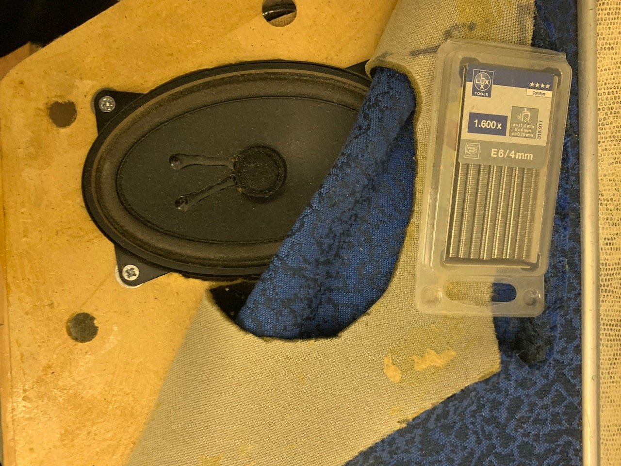

Re: DS 1967 Lautsprecher Fußraum. Dazu noch kleine Hochtöner in den Lüftungskanälen
Meine Lösung: Türlautsprecher, befestigt in den Türpappen, unsichtbar durch den darüber gezogenen Bezugsstoff, Kunststofffolie dahinter als Feuchtigkeitsschutz, dazu Hochtöner in den Lüftungskanälen. Dazu kann man einen Basslautsprecher in den vorgesehenen Platz in der Hutablage einsetzen.
Grüsse,Robert
