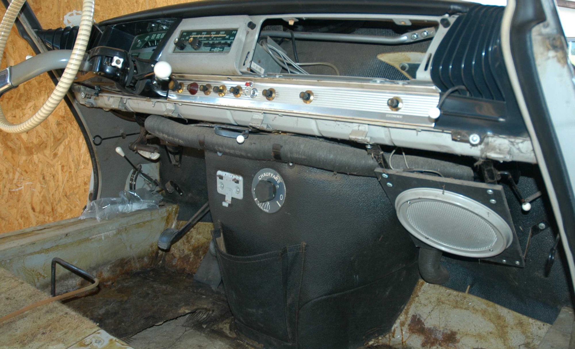

Ich hatte mal eine 64er ID das sah das so aus ab Werk.
viele Grüße
Mike
Beiträge: 1533
Re: DS 1967 Lautsprecher Fußraum
Salut Mike,
diesen Radioeinbau mit dieser Blende habe ich auch noch nie anderswo gesehen. Das war etwas sehr rares. Nicht so unförmig wie die herausragenden Blenden für z.B. das Radiomatic.
Henri hat das auch abgebildet:
Viele Grüße Michael

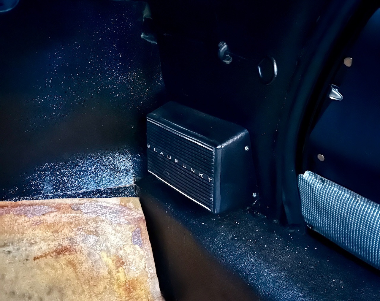

Beiträge: 3677
Mir gefällt diese Lösung noch am Besten … 😀
Beiträge: 1533
Stimmt, so geht's auch

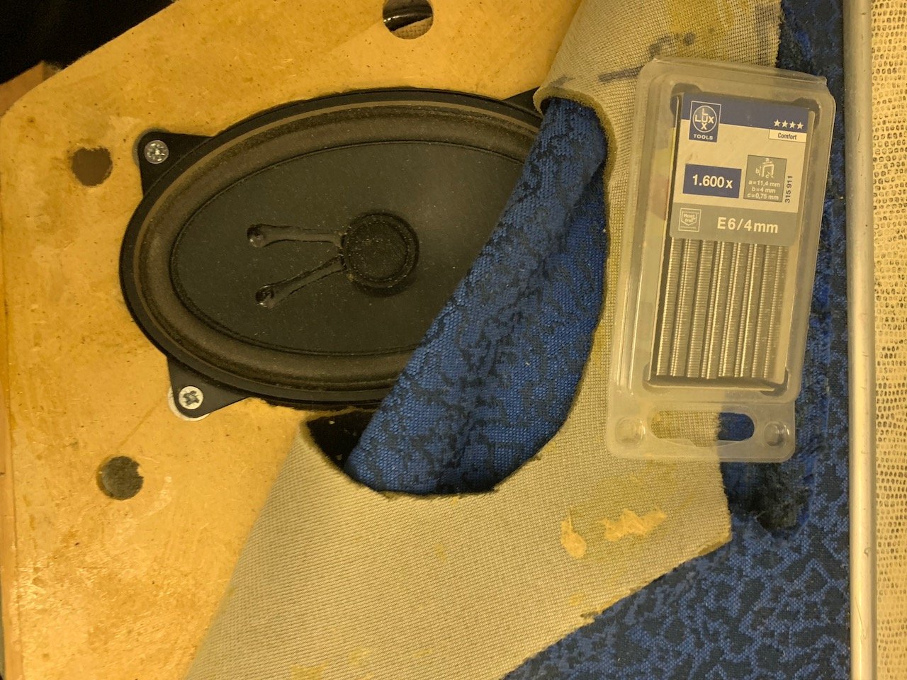

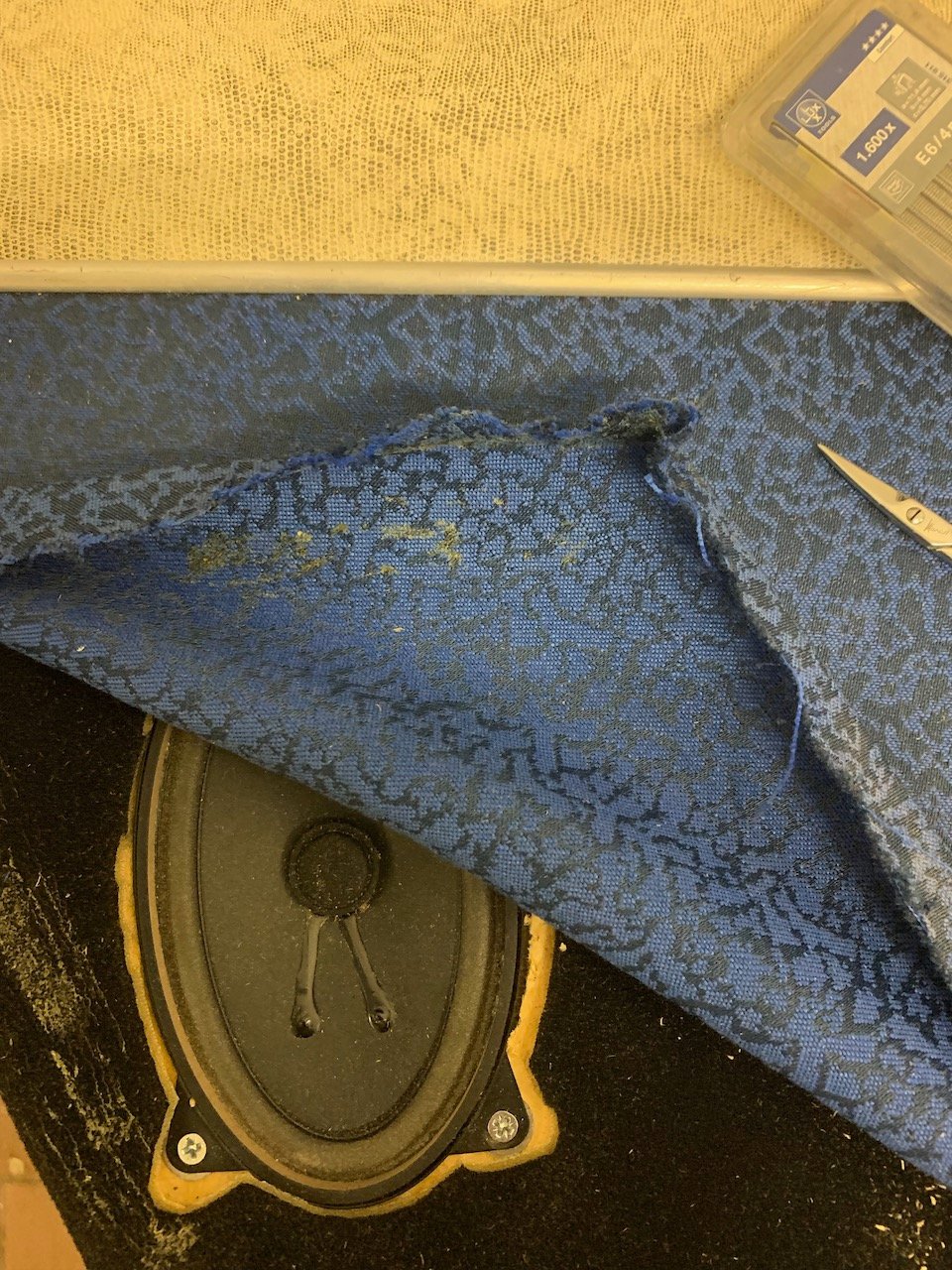

Beiträge: 3648
Re: DS 1967 Lautsprecher Fußraum. Dazu noch kleine Hochtöner in den Lüftungskanälen
Meine Lösung: Türlautsprecher, befestigt in den Türpappen, unsichtbar durch den darüber gezogenen Bezugsstoff, Kunststofffolie dahinter als Feuchtigkeitsschutz, dazu Hochtöner in den Lüftungskanälen. Dazu kann man einen Basslautsprecher in den vorgesehenen Platz in der Hutablage einsetzen.
