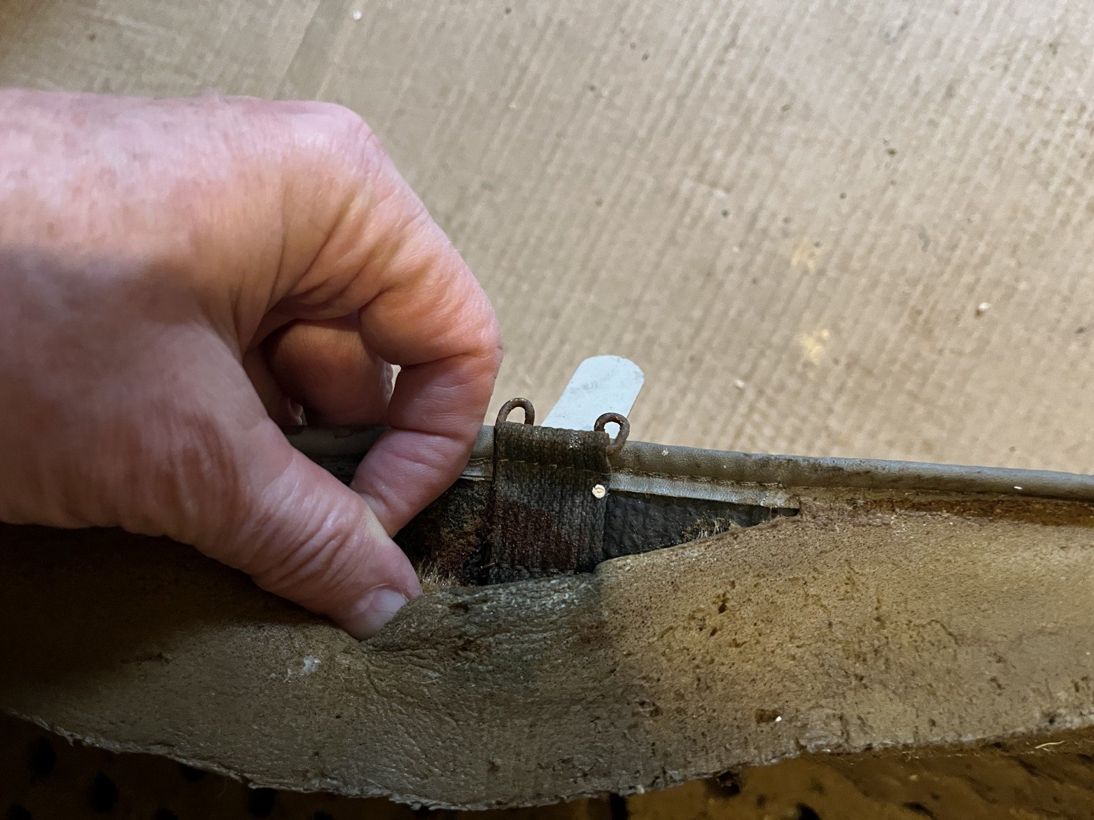

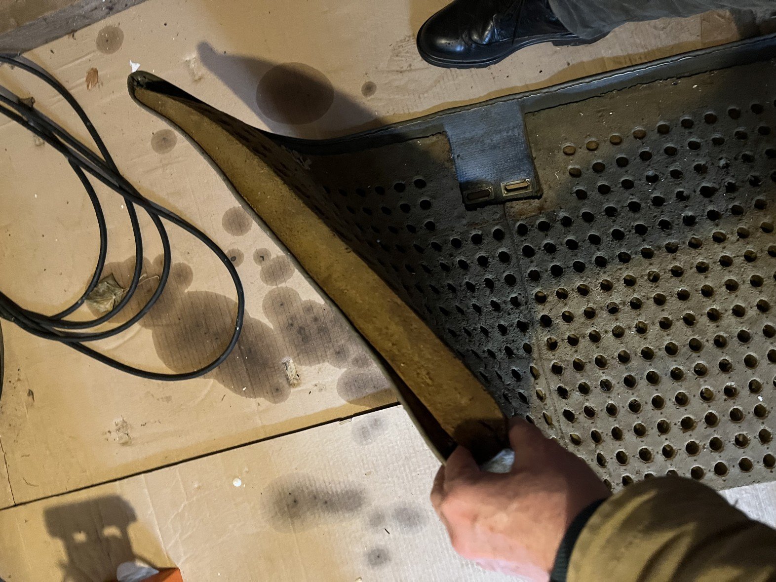

Mal im Fundus gekramt -
zumindest hinten waren die Matten vollflächig verklebt...
und wie die Laschen vernäht sind weiss ich jetzt auch..
karl
