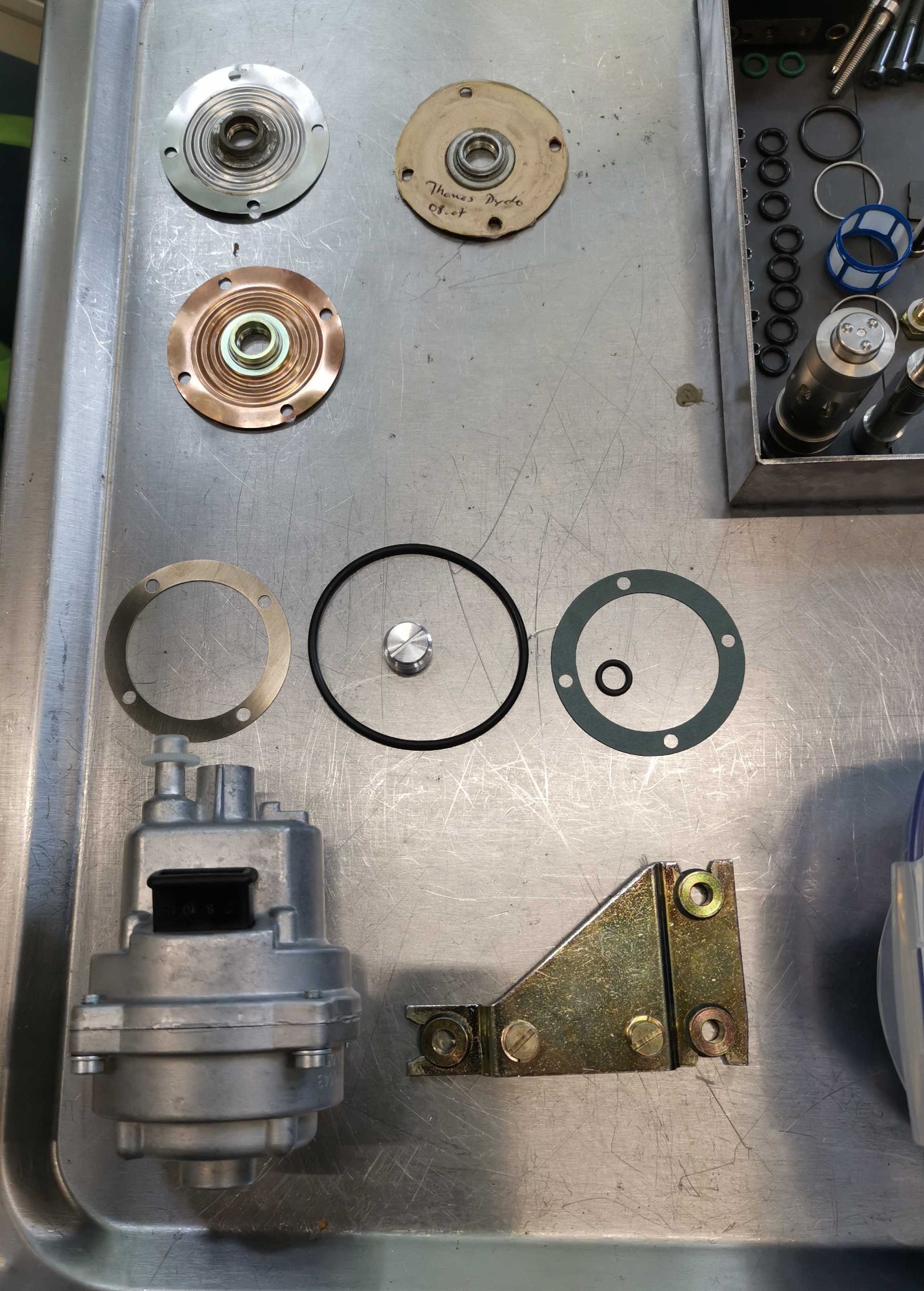

Kleines Bild vorab von den Einzelteilen.
War während der Führung.
Jeder konnte Fotos machen. Nur spezielle Unterlagen waren tabu.

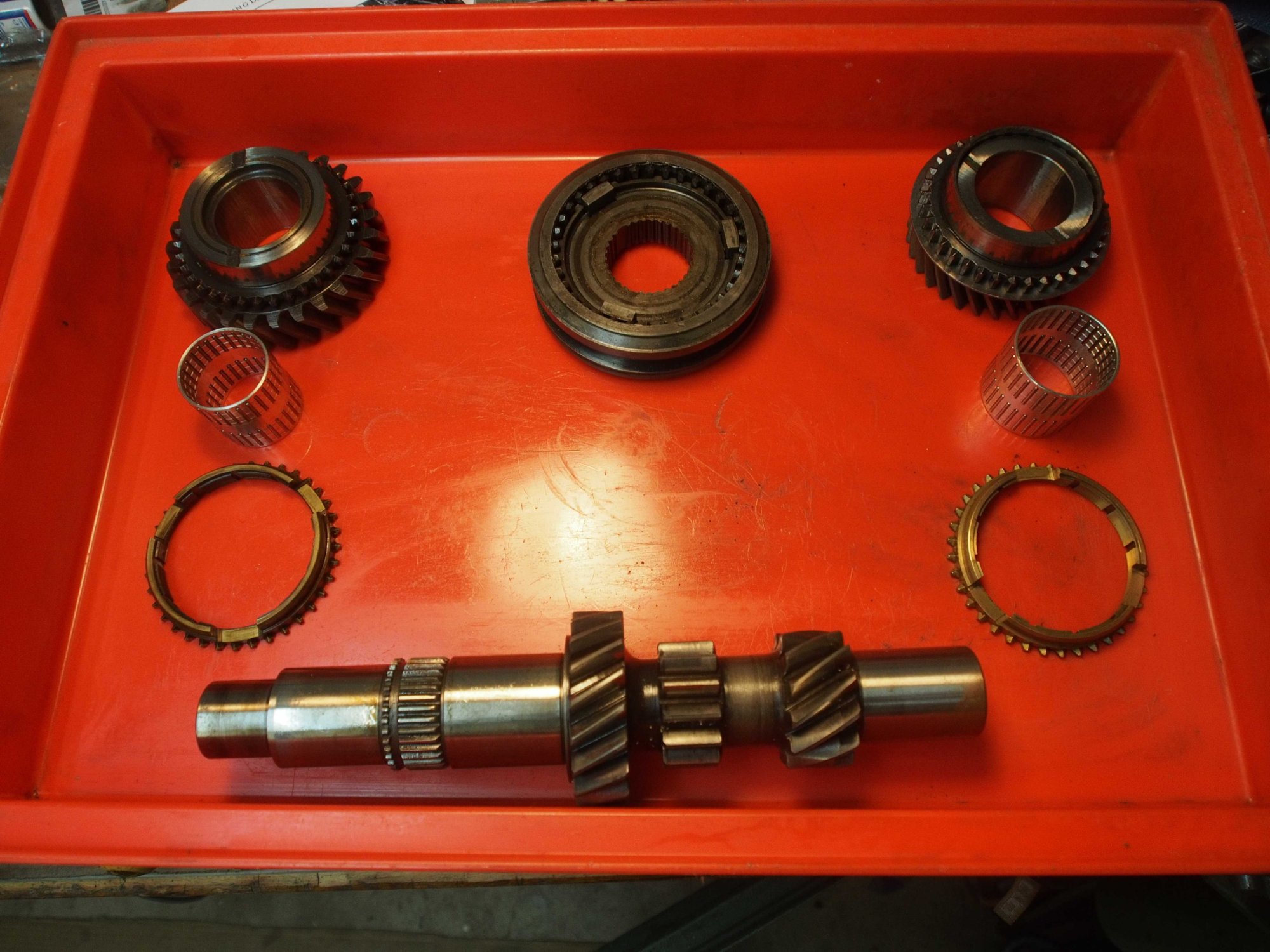

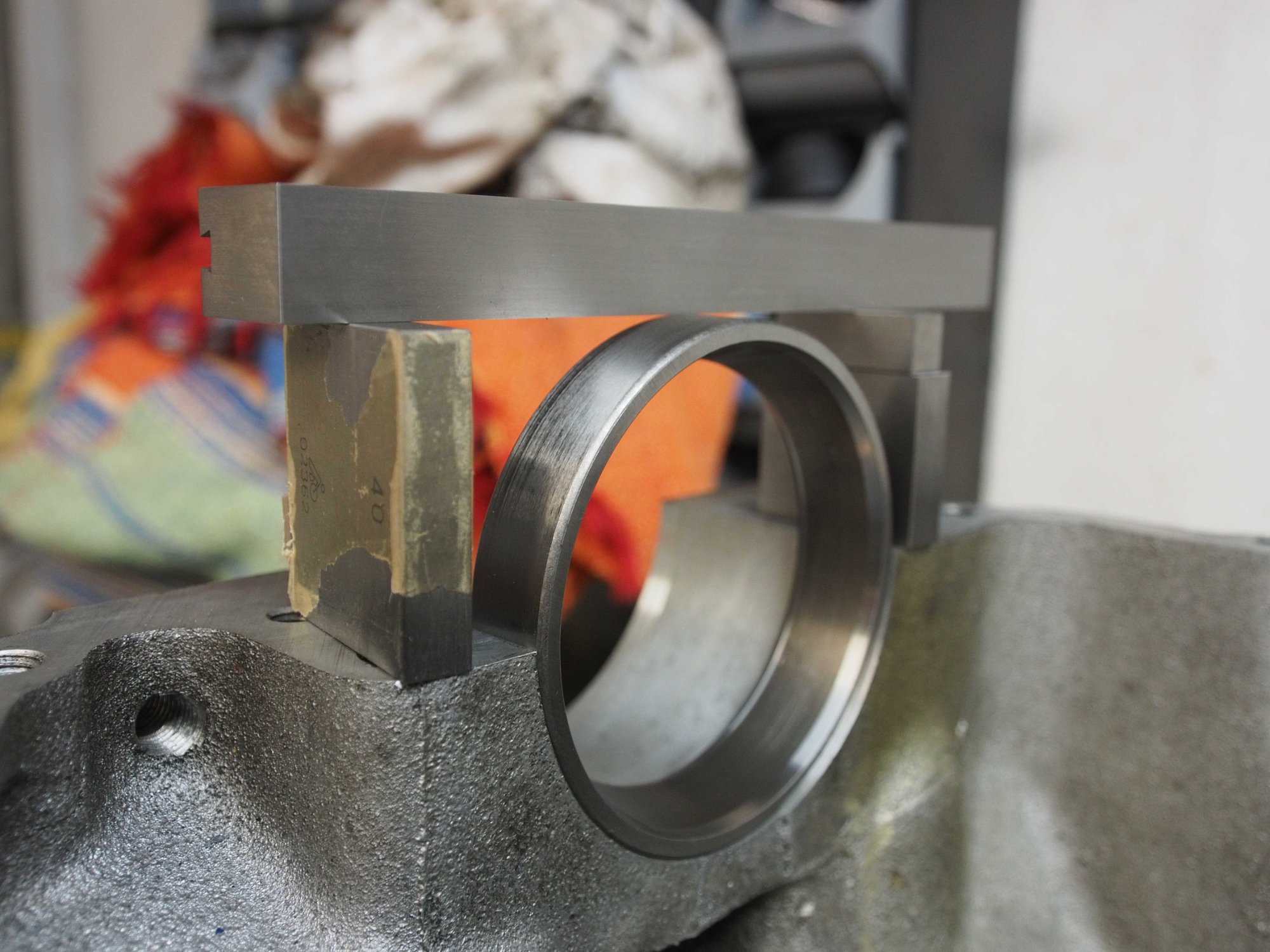

Das Kegelrad vermessen war wie erwartet nicht einfach. Im Bild wurde die Mittenlage der Lagerbohrung vermessen.
Linke Seite war 0,11 mm und die rechte Seite 0,14 mm versetzt.
Jeweils in Richtung Kegelrad.
Die Gegenseite des Gehäuses wurde zur Kontrolle auch vermessen. Identische Werte.
Die Endmaße waren 40,00 mm hoch. Das geschliffene Prisma war 15,50 mm dick. Aus den Messungen ergab sich später ein korrigiertes Maß von 68,91 mm (ich habe mit 0,13 als Korrektur gearbeitet, da das Kegelrad mehr rechts liegt) Auf dem Kegelrad ist 68,83 eingraviert.

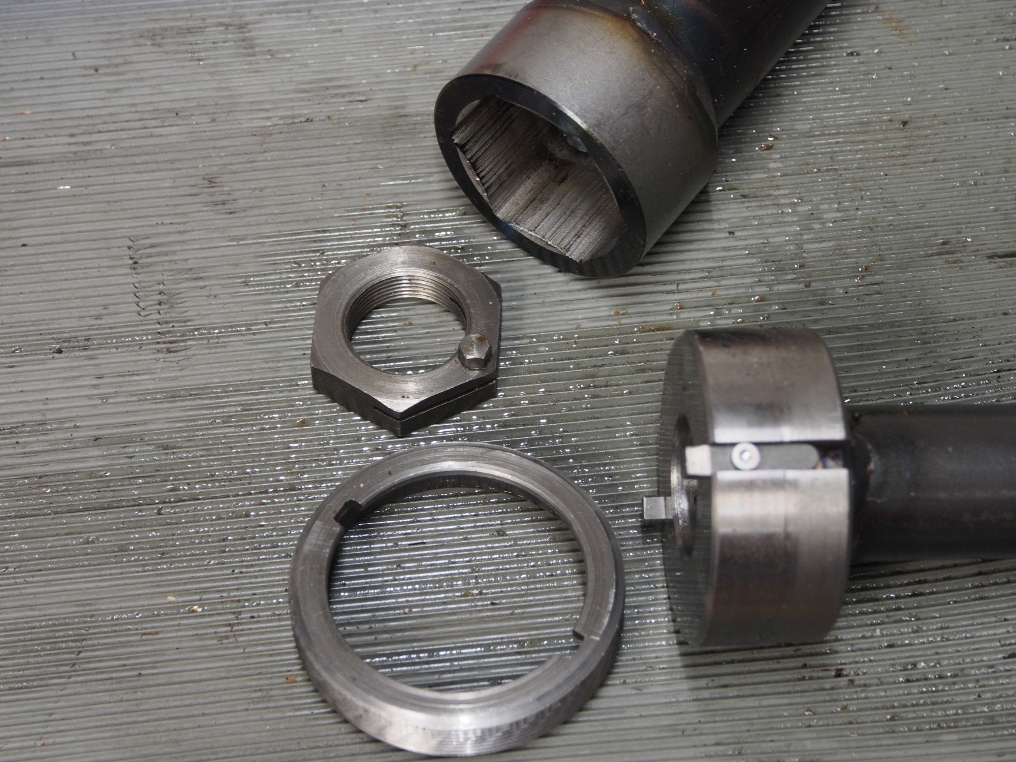

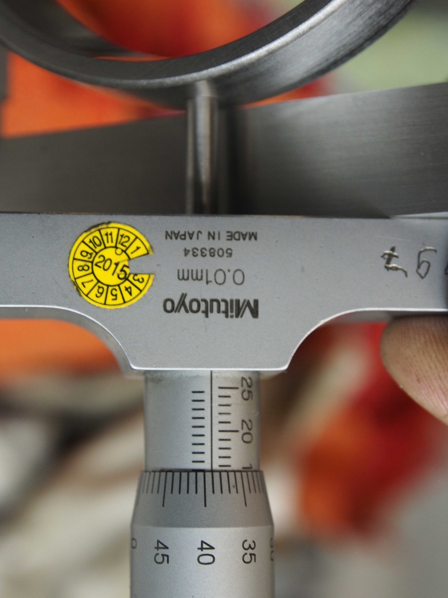

Methode 1.
Winkel und Tiefenmessschraube
Einen geschliffenen Flachwinkel (6,00 mm) über die Gehäusehälfte legen. Tiefenmessschraube.
Vorab Kontrolle der Achsenverschiebung in der Höhe. Beide Gehäusehälften zeigen die Verschiebung der Mittelachse nach unten. Gegenprobe der anderen Gehäusehälfte bestätigt die Verschiebung und die Werte. Umständlich da ständig gerechnet werden muss. Nicht genau genug.
Methode 2.
Endmaße und Lineal
Endmaße und Lineal
Endmaße (Grade1) H-Lineal. Lichtspaltverfahren, Genauigkeit bei ca. 0,02 mm.
Türmchen bauen und aufs Kegelrad stellen. Über die untere Bohrungsmitte ein H-Lineal legen.
Werte und Reproduzierbarkeit stimmen.
Es reicht. Ich werde die Methode aus dem Handbuch versuchen. Hier sollte die Verschiebung der Lagerung auch keine Rolle spielen.

Original Messvorrichtung
Nachbau mit alten Lagerringen
Die Vorrichtung ist einsatzbereit. Der Vergleich mit der originalen zeigt identische Werte.
Werte auf den Bildern sind verschieden da unterschiedliche Scheiben.
Die originale habe ich etwas sauber gemacht und die Klemmvorrichtung für den 8er Uhrenschaft
gängig gemacht. Druckstück aus POM und eine passende Schraube mit M5x0,8 und Doppelwinkel.
Alt ist ja M5 x 0,75. Diese Steigung habe ich am Auto. Ist evtl. eine neuere Vorrichtung oder von Beginn mit der DIN Steigung.
Das Messen mit der Vorrichtung und die Endmaße zeigen identische Ergebnisse.
Anziehen der Tachomutter von 150 Nm auf 250 Nm vergrößert den Wert bis zu 0,03 mm.
Die Meßmethode von Citroën wäre aber noch interessant. Wie haben die die Werte ermittelt die auf dem Kegelrad stehen.

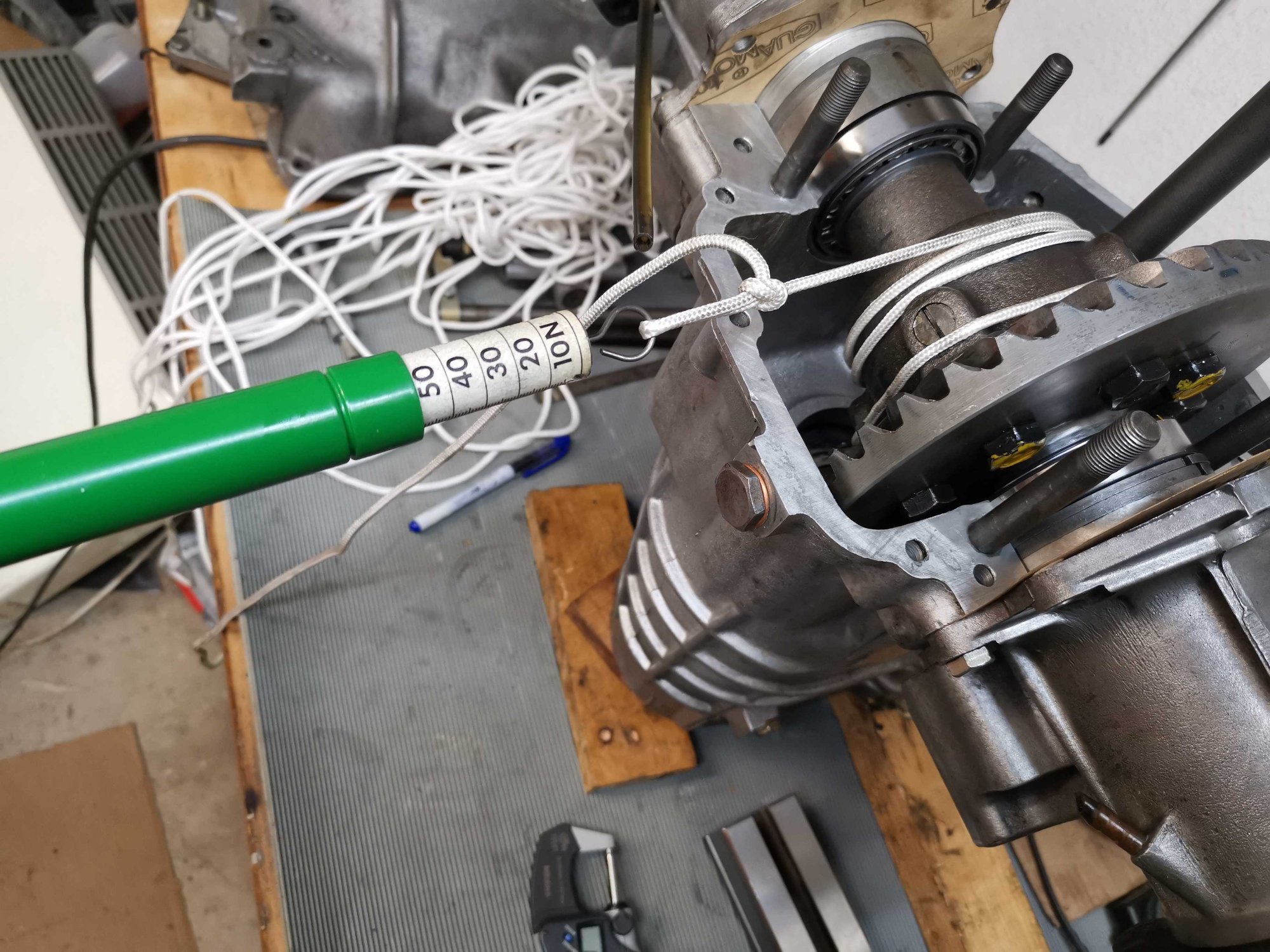

Immerhin ist die Lagerspannung fürs Differentiallager fertig. Gemessen 0,35 mm und mit Federwaage 5 kg kontrolliert. Ein erstes Einsetzen für das Flankenspiel ergab zufällig 0,2 mm.
Lagervorspannung passt

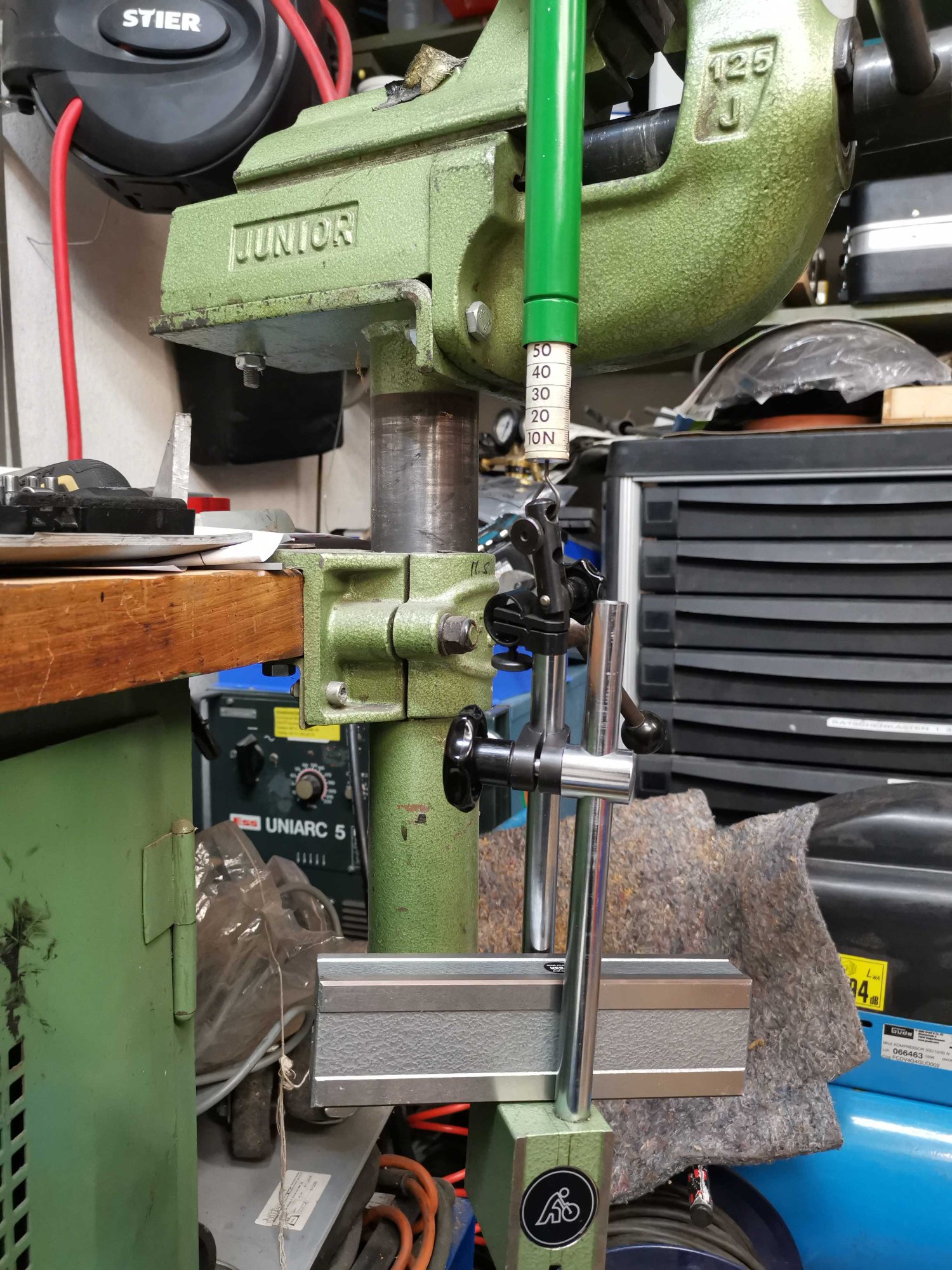

Kalibrieren mit Hausmitteln
Lagervorspannung Kontrollemit Federwaage
