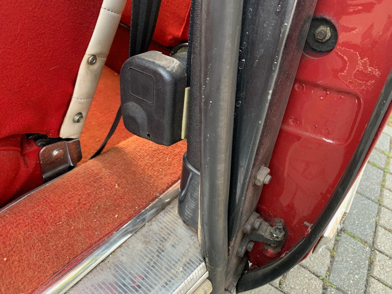

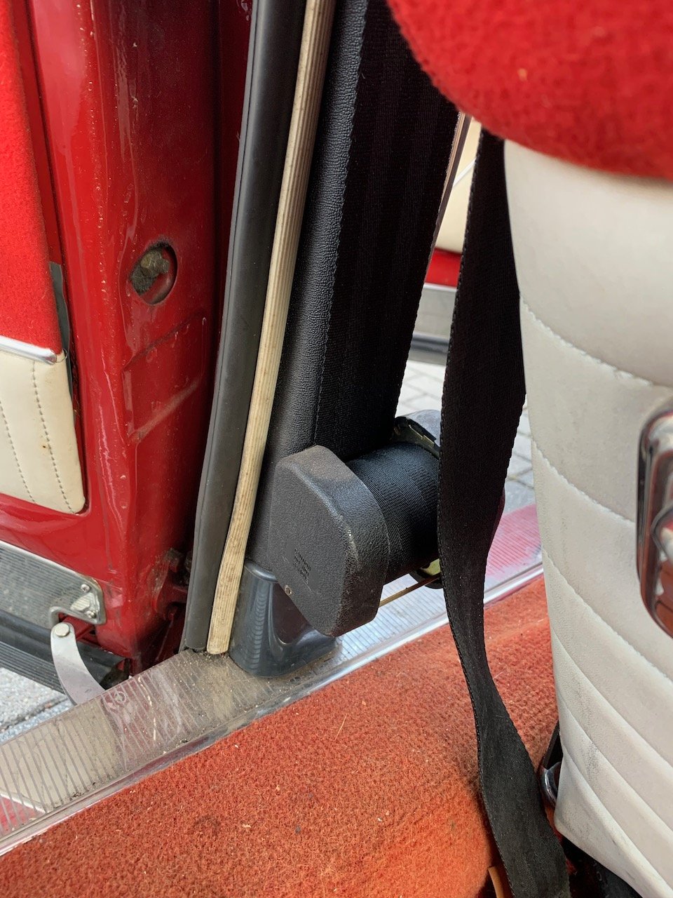

Liebe Gemeinde,
so, hier mal Bilder meiner Nachrüstlösung. Ich finde, das ist der optimale Platz für die Gurtrolle, der Gurt verläuft eng an der B-Säule und die untere Blende der Säule wurde nicht in Mitleidenschaft gezogen. Die Befestigungen im Boden wurden mit neuen Einschweissplatten realisiert an den Stellen, wo sie auch bei den neueren Modellen sind. Ob dort original welche waren, habe ich vergessen, war sowieso alles weggerostet. Wie gesagt, die Schraube verläuft in einem eingeschweissten Stück Stahlrohr, das die B-Säule an der Stelle verstärkt. Die Hochlegung der Gurtrollen erlaubte zudem die Montage der Abdeckungen für die Schläuche der -15°-Heizung, das wäre sonst sehr eng geworden.Das Ganze, inclusive der -15°-Heizung, habe ich dann genau so auf die ID übertragen, wofür leider die wunderschönen Statik-Flugzeuggurte weichen mussten.
Viele Grüsse,

Robert hat geschrieben: Do 12. Jun 2025, 02:28 (...)
...finde ich auch!

Ja, sehr schön gemacht
Aber da mir mir alles ungeschweißt und original ist, wäre das ein Overkill. Ich verlängere einfach die Aufnahmen von den Befestigungspunkten, die ich im Moment benutze.
