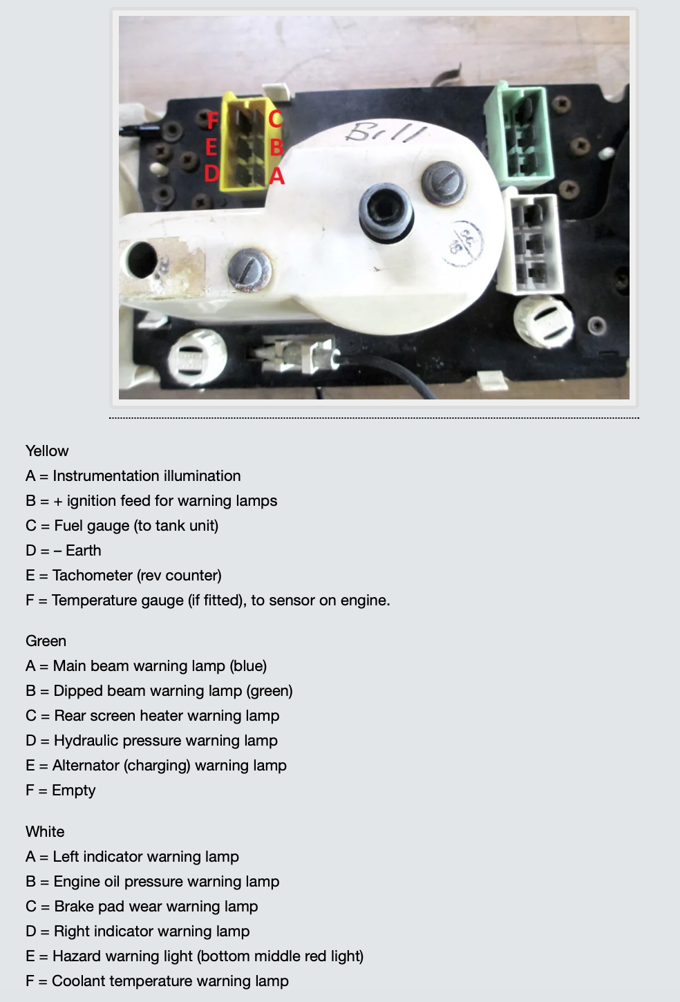

Ich bin aktuell auch dabei, den Kabelbaum neu zu machen und konnte nach einiger Recherche ein paar hilfreiche Unterlagen finden:
Und dann noch eine Darstellung der Pin Belegung der 6-fach Stecker am Kontrollblock:
Vielleicht sind diese Unterlagen hilfreich.

Hallo Volker, ist ja der Hammer. Genau so etwas
hatte ich gemeint. Damit lässt sich arbeiten. Wo habt Ihr nur immer diese Infos her. Sind "Gold" wert. Vielen Dank!!!!
