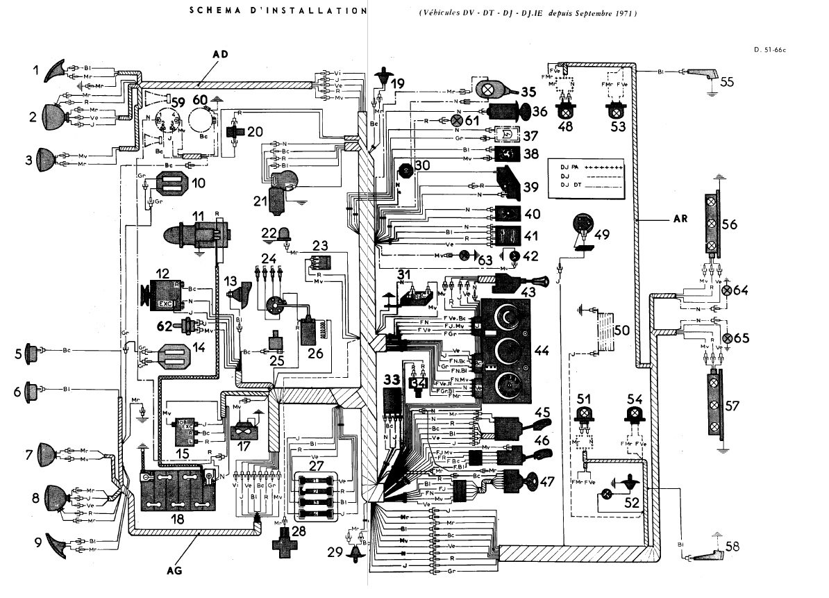

Schaltplan 23 iE Schalter spät Warnblinkanlage
Re: Schaltplan 23 iE Schalter spät Warnblinkanlage
Sicher, aber dann ohne Warnblinkanlage.
Bisher ging das nur bei 75ern mit dem anderen Warnblinkschalter ohne Wippe.
Oder man muss auf ein separates Relasisystem wie den Hellaschalter oder die zahlreichen zeitgenössischen Nachrüstanlagen gehen.

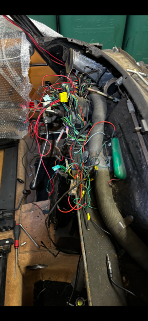

Bei mir sieht das so aus…
Fragt sich, was das grüne Kabel mit dem braunen Stecker ist, das gemeinsam mit dem schwarzen Kabel mit dem weißen Stecker von unten hoch kommt ? Das ist auf Bild 5 am Besten zu sehen. Und die beiden grau und schwarz, beide Flachstecker, in Bild 6 am Aschenbecher ?
Schöne Grüße,
Schöne Grüße,
Das braune ist zum Zündschloss hin, braun und weiß sind für den Anlasser.Vielleicht hat da jemand schon mal gebrückt.Normalerweise hat ein Schlüsselstarter kein Relais am Pluspol.Oder irgendwas ist da mal verreckt.Such mal nach dem Gegenstück aus dem Zündschloss kommend.
Die beiden schwarzen, zusammen kenne ich das nicht, aber eins davon ist ein geschaltetes Plus von der Blinkerinstalation original ohne Warnblinker, da das Relais ja Dauerplus von der Plastikschraubenklemme an der Spritzwand hat mit Warnblinker.
Das C am Relais ist doppelt, da geht sicher ein Kabel zum Instrument wegen der Kontrolleuchte.
Habe es heute an meiner französischen DSuper5 probiert: Warnblinkanlage und Blinker funktionieren auch ohne Schlüssel im Zündschloß.
Sind denn alle Flachstecker an der Anzeigetafel belegt? Vieleicht gehören da die freien Flachstecker hin.
Hast du eigentlich Schaltpläne?
Das entspricht dann aber nicht dem Schaltplan, den Du am anfang gepostet hast, da dort das Blinkrelais am Zuendungsplus haengt und keinen Dauerplus vom Wanrblinkschalter erhaelt (und somit eigentlich auch kein Warnblinker ist, da er ohne Zuendungsplus nicht funktionniert).
Carsten, mal eine ganz andere Idee: man koennte das ganze natuerlich auch mit 2 Blinkrelais machen - das normale Blinkrelais erhaelt Zundungsplus und geht dann getaktet an den Blinkerhebel - das andere Blinkrelais erhaelt Dauerplus und geht dann getaktet an den Warnblinkschalter - somit haette man einen Blinker, der nur mit Zuendung geht und einen Warnblinker, der ohne Zuendung funktionniert - vielleicht hatte ja jemand das so nachgeruestet?
Am Ende kostet verbastelte Elektrik es Zeit, dem ist aber mit Logik beizukommen - viel Erfolg!
- Beiträge: 1672
Da gebe ich dir völlig recht. Ich habe an dieser Stelle an meiner DSuper5 nichts geändert. Carsten berichtet ja auch, daß seine Warnblinkanlage und Blinker ohne Zündkontakt funktionieren.Til hat geschrieben: Di 23. Dez 2025, 03:15 Das entspricht dann aber nicht dem Schaltplan, den Du am anfang gepostet hast, da dort das Blinkrelais am Zuendungsplus haengt und keinen Dauerplus vom Wanrblinkschalter erhaelt (und somit eigentlich auch kein Warnblinker ist, da er ohne Zuendungsplus nicht funktionniert).
Tom hat uns ja auf diesen Punkt im Schaltplan aufmerksam gemacht. Ich hatte es nicht bemerkt. Ich gehe eher davon aus, daß der Schaltplan nicht stimmt.
Der Schalter mit den Pfeilen macht das gleiche wie der Blinkerschalter. Der Blinkerschalter nur rechts oder links. Der Pfeilschalter rechts und links zusammen.Carsten_SM hat geschrieben: Di 23. Dez 2025, 21:22 Also, bleibt, ich muss die Warnleuchten checken, ..... Der Blinker wird wohl so bleiben.
Es wird beidesmal das gleiche + Kabel und das gleiche Blinkrelais benützt.
