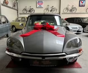

Das ist sie…

Willkommen und allzeit knitterfreie Fahrt.
Deine DS macht auf dem Bild einen schönen Eindruck.
Magst du ein wenig mehr verraten über sie? Ich tippe mit LPG war sie mal in den NL unterwegs?
