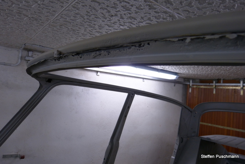

Der Scheibenrahmen ist recht desolat:
[attachment 8044 P1010882-001.JPG]

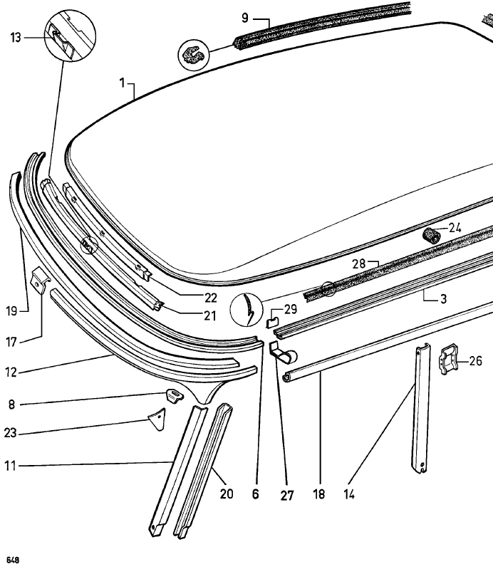

Aber offensichtlich ist das vordere Verstärkungsteil (Position 21 + 13 im angehängte Auszug aus dem Ersatzteilkatalog):
[attachment 8043 Dach_vorn.jpg]
mit der Teile-Nr. D-966-115 plus D-845-73 (Lasche) nicht als Repro-Teil erhältlich.
Das verstehe ich zwar nicht, weil gerade die Teile wahrscheinlich als erstes wegrosten, scheint aber so zu sein. Meine Anfragen bei den bekannten Teilehändlern wurden jedenfalls alle negativ beantwortet. Meine Schlachtkarosse gibt auch nix her, da ist die Stelle genau so vergammelt.

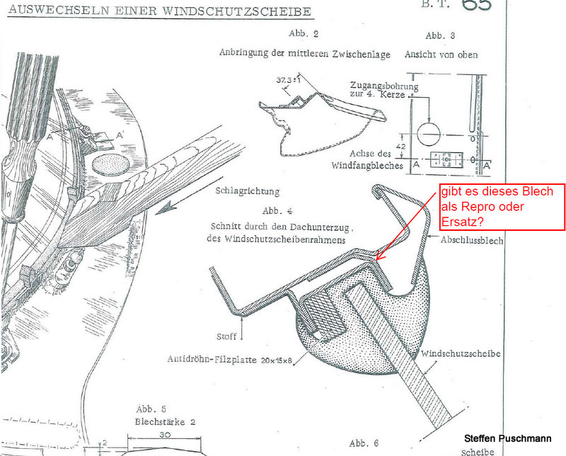

Der Winkel sieht etwa so aus:
[attachment 8045 image001.jpg]
Er ist also nich so einfach nach zu bauen.
