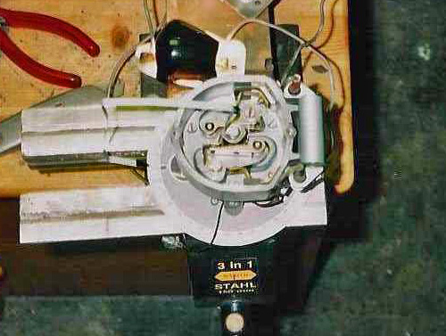

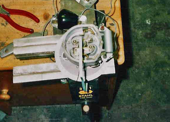

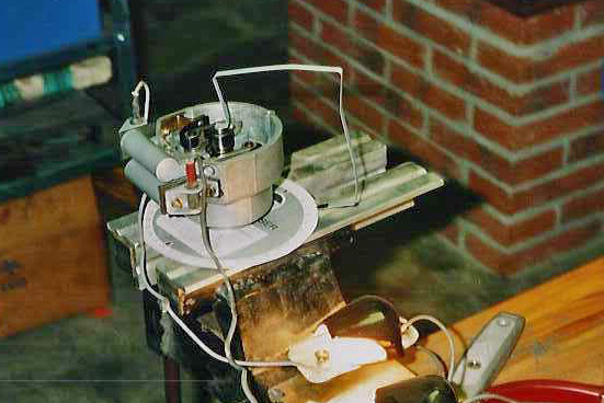

ich bin ja bekennender Verfechter von einfachen Lösungen.
Gradscheibe von Castrol, damals im gut sortierten Kfz-Teilehandel gratis erhältlich
Verteiler mit Alubacken eingespannt
Zeiger aus Ligarexband gefertigt
Stilgerechte Kontrolllampem
Trafo der Carrera-Bahn als Spannungsquelle
[attachment 8078 vert1.jpg]
[attachment 8079 vert2.jpg]
[attachment 8080 vert3.jpg]
Gruß, Ralf

Re: Zündverteiler Vorrichtung 2209-T?
Lustig,
jetzt haben wir schon drei Eigenbauprimitiversatzaufbauten für das schwere metallene Zündeinstellwerkzeug. Und gemeinsam ist allen, dass der finanzielle Einsatz jeweils gleich null war. Und die dennoch das leisten, was man von ihnen will.
Bei der frühen DS-Doppelzündung ist nur der 90-Grad-Versatz der Zündfunken wichtig. Es gelingt gar nicht, die Unterbrecher "falsch" einzustellen bei dieser Vorgabe und Beachtung der etwa 0,4mm Kontaktabstand. An dem Zug der manuellen Zündverstellung kann man bei dessen Mittelstellung den Verteiler nachträglich bequem so hindrehen, dass der statische Zündzeitpunkt passt. Die Verstellung der Zündung am Drehknopf am Armaturenbrett hat durchaus ihren Sinn beim Starten und Schnellfahren. Macht doch Spaß, daran zu drehen und die Wirkung zu merken.
Rückrüsten auf die Originalzündungen nach dem Umweg über elektronische „Verbesserungen“ scheint kein Einzelfall zu sein. Aus den Dauererfahrungen mit den neuen Teilen begründet.
Nicht nur hier liest man davon. Von SM’s zum Beispiel hört man, bei denen die 123 wieder rausgeworfen werden. Und die Probleme scheinen so substantiell zu sein, dass neue solche Zündungen gar nicht mehr produziert werden. Weitere Beispiele für langfristig gescheiterten Einsatz mancher Neukonstruktion findet man nicht nur im Citroënumfeld.
Uli
