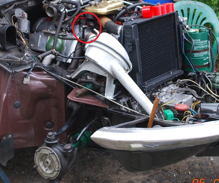

Eine Frage noch: Ist die Verbindung vom Thermostat zu dem senkrechten Rohr auf der rechten Seite des Motors ein langer Schlauch, oder kommt da noch ein Rohrstück zwischen?

Ich vermute, Du meinst mit Thermostat den Heizungsdrehregler an der Stirnwand und mit dem senkrechten Rohr das waagerechte Rohr, das am vorne am Zylinderkopf angeschraubt ist und parallel nach hinten läuft ( zumindest bei Vergasermotoren). Dann wäre meine Antwort: ja, die beiden sind mit einem Schlauch verbunden. Handelt sich um den Vorlauf, geregelt durch den Drehhahn. Der Rücklauf vom Heizungswärmetauscher ist ebenfalls ein Schlauch, der an das Blechrohr unterhalb der Lichtmaschine läuft.

Hallo Armin,
Du hast ja nen ie, da gibt es nur das kurze Metallstück (roter Kreis), auf dem der Schlauch direkt zum Heizungsventil geht.
[attachment 8669 1DSC_0698.jpg]
Heizungsventil wird mit Schieberegler und eingebauten Thermostat (Dehnkörper) gesteuert. das Teil sitzt bei Dir noch drauf.
- Beiträge: 1676
Re: Schwedische Heizanlage
Oh mann,
ich weiss nicht wieso, aber ich war mit meiner Beschreibung im ´67er, obwohl die Fotos klar einen späteren Spritzer zeigen.
Also hat´s der Hans richtig beschrieben.
