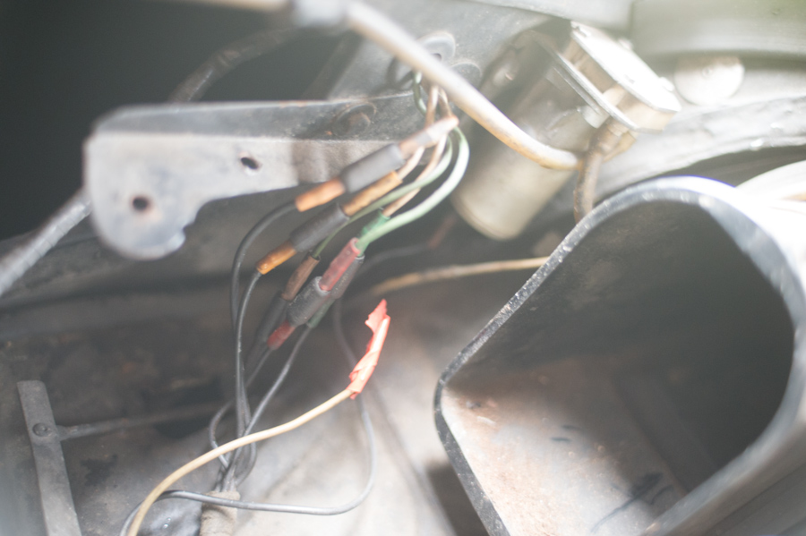

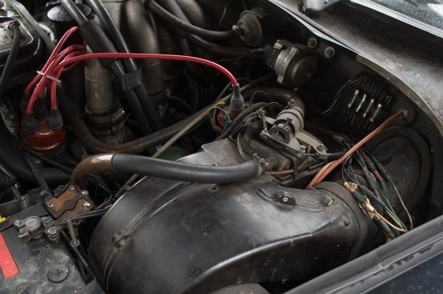

Re: Temperatur Kontrollleuchte
Hallo zusammen!
Einmal Danke für die Ratschläge! Anbei ein paar Bilder, damit man weiß worums geht.
Ich beantworte mal gleich die Gegenfragen:
Ich bin aus Kärnten/Österreich.
Ich habe wenig Ahnung von der DS, habe aber vorm Studium einmal Mechaniker gelernt.
Der Kühler ist neu.
[attachment 8770 CBR_5008.jpg]
Gleich vorweg: einen elektrischen Zusatzlüfter habe ich nicht.
Der Reißverschluss ist kaputt, sodass die Kühlwirkung nicht zu 100% gegeben ist, möglicherweise deshalb das Aufleuchten der Temperatur. Es hat aber schon länger nicht mehr aufgeleuchtet, weil es kalt ist und die ganze Zeit regnet...
[attachment 8771 CBR_5009.jpg]
Als ich das Auto gekauft habe, wollte ich eines, das mechanisch und rostmäßig top ist.
Mittlerweile habe ich in jede Ritze geschaut und es ist tatsächlich nahezu rostfrei.
Mechanisch ist es auch in einem guten Zustand, soweit ich das beurteilen kann.
Der Verkäufer hat also nicht gelogen
[attachment 8772 CBR_5013.jpg]
Elektrisch sieht die Sache aber anders aus: es hat im Grunde bis aufs Licht und das Gebläse nichts funktioniert. Wenn man die Scheibenwaschanlage betätigt, fliegt die Sicherung.
Noch keine Ahnung warum, aber auf dem Bild war ein Kabel lose, das habe ich aufs geratewohl an den Wischwassermotor gesteckt (es schien da hinzugehören). Nutzte aber nichts, Sicherung fliegt trotzdem)
Die Höhenverstellung der Scheinwerfer kann nicht funktionieren, weil sie auf der linken Seite ausgehängt war und an der rechten Seite fehlt die Verbindung (Schraube) zum Gestänge.
Dafür hat ein Kreativer mit Kabelbinder und einem alten Putzlappen den Scheinwerfer festgeklemmt. Der linke schwingt frei durch und leuchtet deshalb in den Himmel beim Beschleunigen.
Die Lenkscheinwerfer funktionieren wieder, ich das Gestänge gerade gebogen und eingehängt.
Es liegen überall offene Kabelenden herum, ein paar habe ich schon wieder richtig verbunden (Hupe).
Auch sehr lustig fand ich, dass offensichtlich schon mindestens drei Leute ein Radio einbauen wollten und sich dafür an 3 unterschiedlichen Stellen Dauerplus aus dem Motorraum geholt haben. Die wurden nich abisoliert in die Verkleidungen gesteckt.
Die Innenraumbeleuchtung und die Heckscheibenheizung funktionieren nicht, ebensowenig die vom Handschuhfach.
Deshalb nehme ich an, dass irgendwo ein Massekabel fehlt. Die Scheinwerferhöhenverstellung funktioniert auch nicht, dafür ist der Bowdenzug nicht eingerostet...
Jetzt noch was für die Sherlocks unter euch, ein Suchbildrätsel:
[attachment 8773 CBR_5017.jpg]
Der Stecker oberhalb der Lichtmaschine ist wohl nicht original.
[attachment 8774 CBR_5010.jpg]
Die Blecharbeiten (mit dem Hammer und der Säge) deuten darauf hin, dass hier etwas nachträglich verändert wurde.
[attachment 8775 CBR_5019.jpg]
Ist das Original, dass hinter der Rückbank (siehe am Bild, rotes, gelbes und LS-kabel) Lautsprecherkabel durch den Holm geführt werden? Wär ja grundsätzlich cool, leider finde ich am vorderen Ende des Holms die Kabel nicht mehr...
