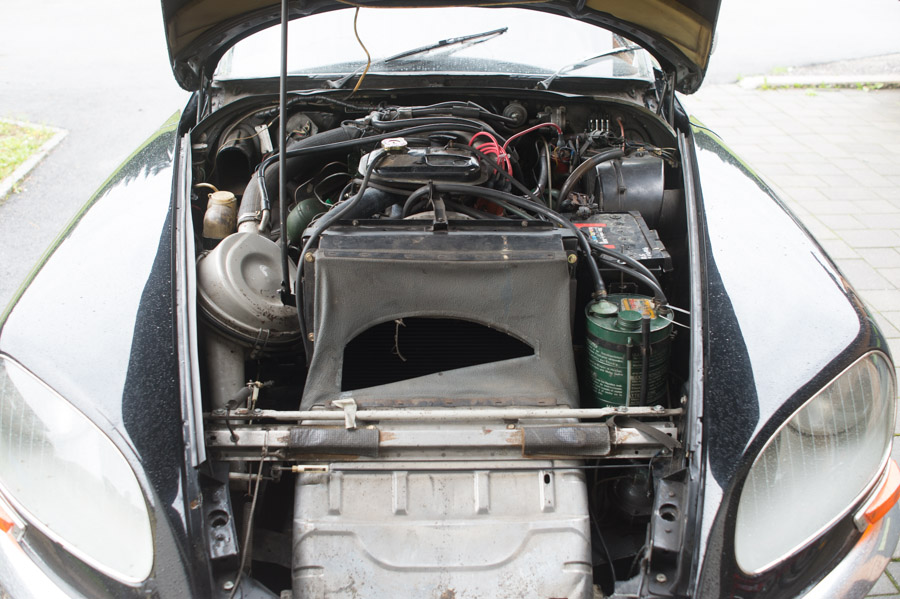

Gleich vorweg: einen elektrischen Zusatzlüfter habe ich nicht.
Der Reißverschluss ist kaputt, sodass die Kühlwirkung nicht zu 100% gegeben ist, möglicherweise deshalb das Aufleuchten der Temperatur. Es hat aber schon länger nicht mehr aufgeleuchtet, weil es kalt ist und die ganze Zeit regnet...

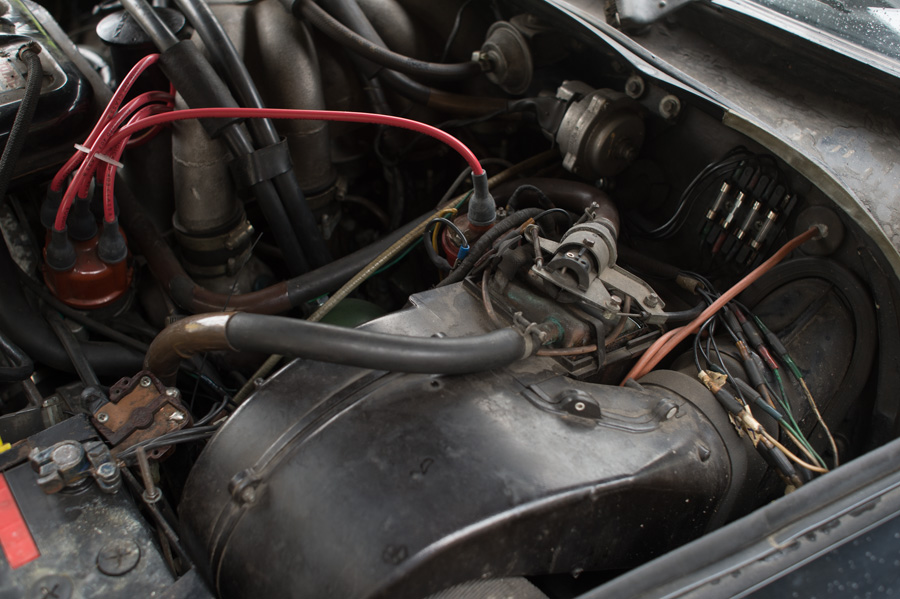

Elektrisch sieht die Sache aber anders aus: es hat im Grunde bis aufs Licht und das Gebläse nichts funktioniert. Wenn man die Scheibenwaschanlage betätigt, fliegt die Sicherung.
Noch keine Ahnung warum, aber auf dem Bild war ein Kabel lose, das habe ich aufs geratewohl an den Wischwassermotor gesteckt (es schien da hinzugehören). Nutzte aber nichts, Sicherung fliegt trotzdem)

Es liegen überall offene Kabelenden herum, ein paar habe ich schon wieder richtig verbunden (Hupe).
Auch sehr lustig fand ich, dass offensichtlich schon mindestens drei Leute ein Radio einbauen wollten und sich dafür an 3 unterschiedlichen Stellen Dauerplus aus dem Motorraum geholt haben. Die wurden nich abisoliert in die Verkleidungen gesteckt.

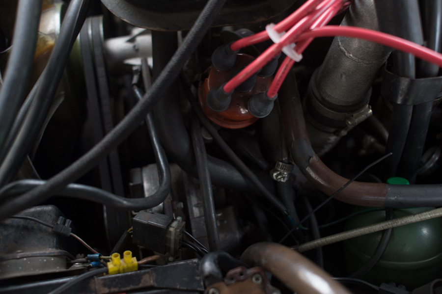

Der Stecker oberhalb der Lichtmaschine ist wohl nicht original.

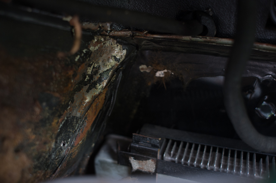

[attachment 8774 CBR_5010.jpg]
Die Blecharbeiten (mit dem Hammer und der Säge) deuten darauf hin, dass hier etwas nachträglich verändert wurde.

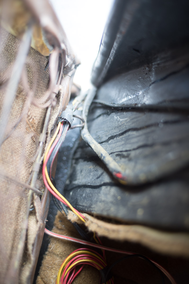

[attachment 8775 CBR_5019.jpg]
Ist das Original, dass hinter der Rückbank (siehe am Bild, rotes, gelbes und LS-kabel) Lautsprecherkabel durch den Holm geführt werden? Wär ja grundsätzlich cool, leider finde ich am vorderen Ende des Holms die Kabel nicht mehr...
