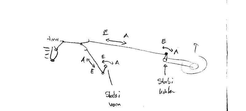

ich weiß nicht, ob die Funktionsweise des Mechanismus schon klar geworden ist. In der Skizze bedeutet "E" Einfedern und "A" Ausfedern.[attachment 8856 Nick.jpg]
Man sollte sehen, dass beim Bremsen (vorne E hinten A) beide Züge am Hebel ziehen, also der Scheinwerfer nach oben gekippt wird. Beim Anfahren (vorne A, hinten E) lassen beide Züge los und die Feder kippt den Scheinwerfer nach unten. Federt der Wagen vorne und hinten ein, zieht der vordere Zug, der hintere gibt aber nach und über den Ausgleichshebel passiert am Scheinwerfer nichts. Entsprechend, wenn der Wagen vorne und hinten ausfedert. Die Konstruktion reagiert also wirklich nur auf Nickbewegungen. Daher würde ein Anschluss an der Hinterachse allein nicht ausreichen.
Ist die Skizze schön genug?
