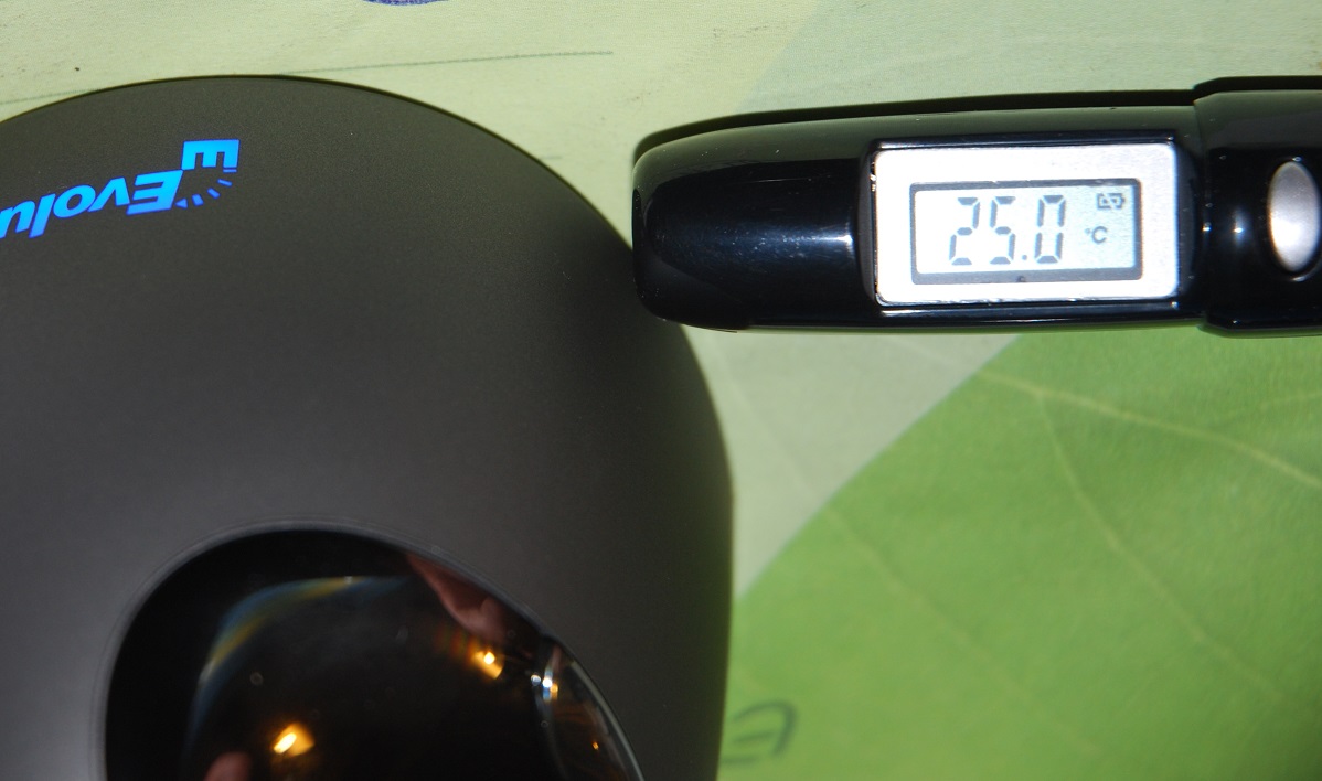

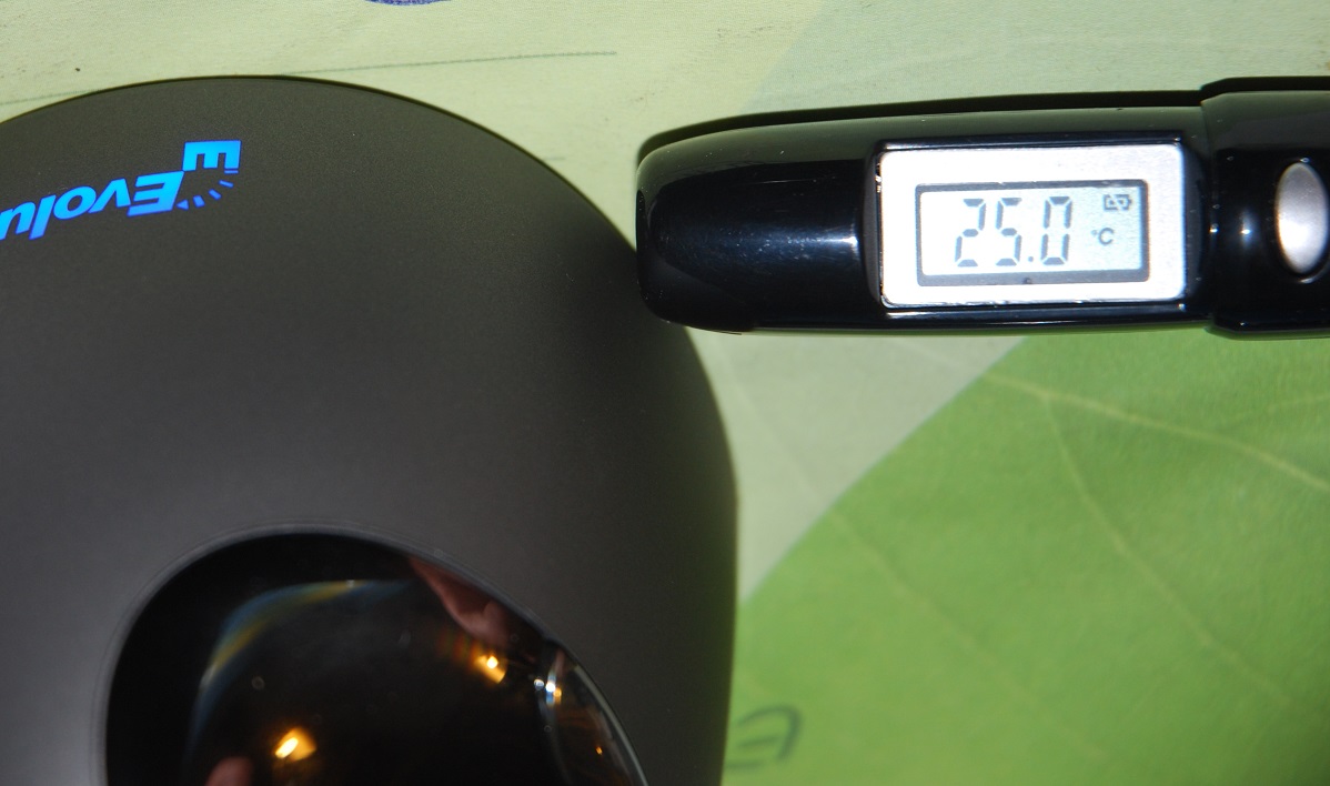

Für alle, die messen wollen, reicht in der Regel auch ein preiswertes Gerät ohne Laserpointer.
[attachment 8603 1DSC_1867.jpg] [attachment 8604 2DSC_1864.jpg]
Wenn der Motor schmutzig genug ist, beziehungsweise die Metallteile nicht so blank sind, spielt der Emissionsgrad auch nicht mehr die entscheidende Rolle.
Dann reicht ein Gerät für 0 bis 120 Grad, das können manchmal auch die Fiberthermometer.

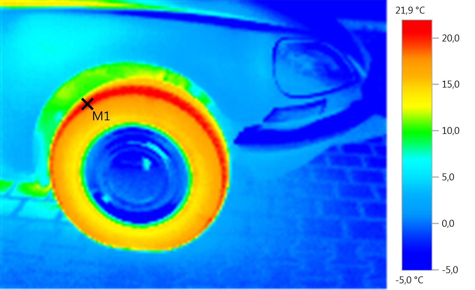

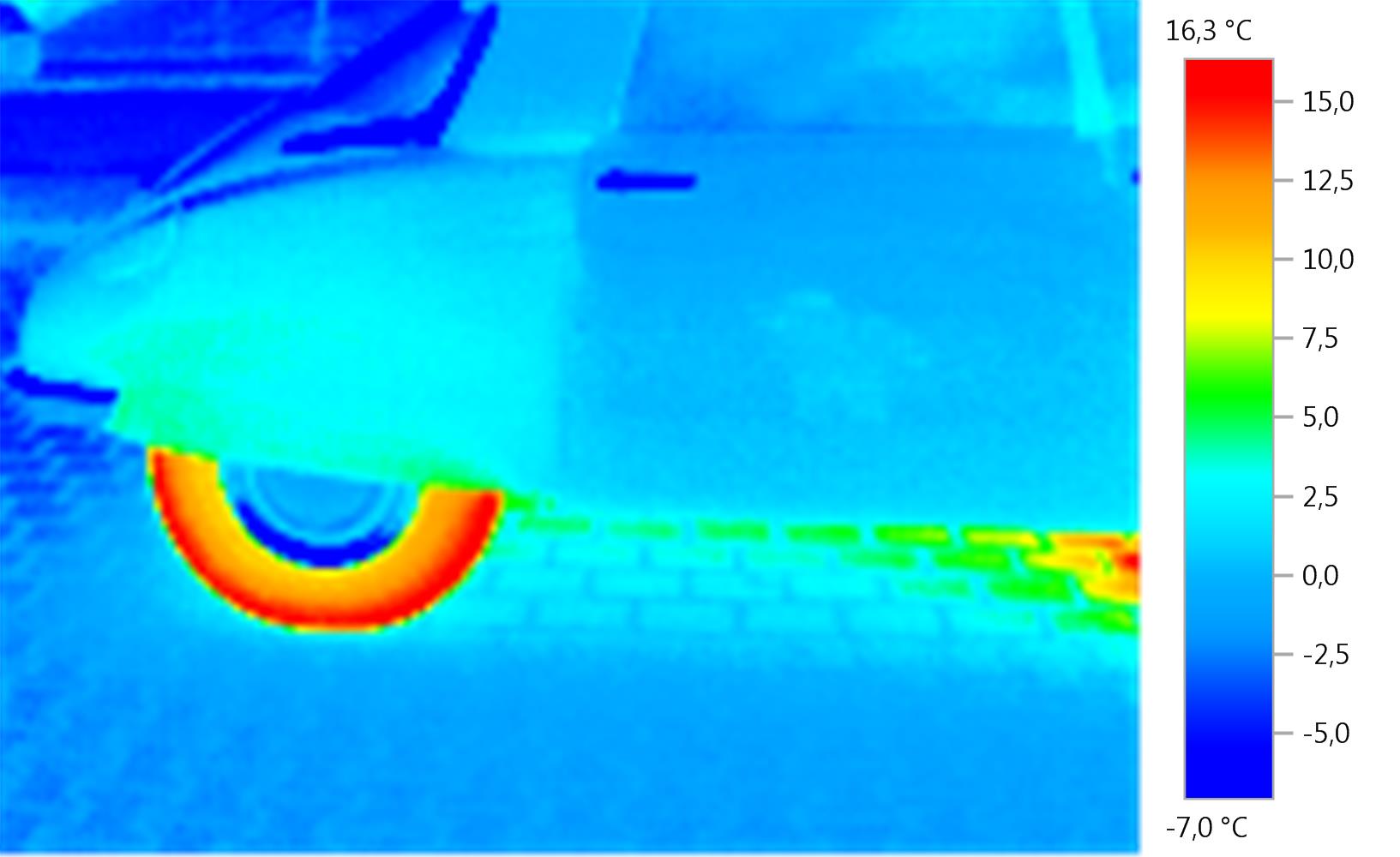

zum HP Artikel bin ich leider noch nicht gekommen, aber gestern war ich mal mit dem 870 unterwegs, um die Motoraufnahmen zu machen. Hier schon mal ein Vorgeschmack für die Reifen.
Um die 0 Grad C Außentemperatur, Straßen trocken und salzfrei, 2,1 bar vorn und 2,0 bar hinten, 10 min Autobahnfahrt:
Vorderreifen Lauffläche ca. 22 Grad

Hinterreifen Lauffläche ca. 16 Grad

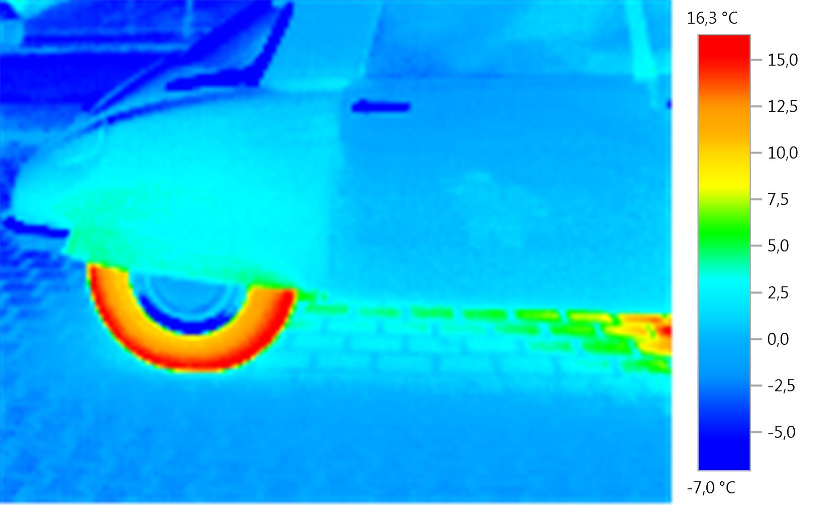

Und nach 2 Min. bereits auf unter 15 Grad abgekühlt.
[attachment 9037 DSRad5min.jpg]
Schön zu erkennen, der Wärmefluß der Reifen von den warmen Laufflächen zu den kalten Felgen. Die Edelstahlteile (blau) hätte man wegen des Emissionsgrads abkleben sollen. Im Sommer nehm ich die Radkappen ab. Daß sich die Wärmestrahlung des Aufnehmenden bei ca. 5 m Entfernung noch zeigt, hätte ich auch nicht gedacht.
Wer siehts?
Hinten werde ich wohl auf 1,8 bar reduzieren...

Die Temperaturen sind nicht ungewöhnlich. Als ich vor Jahrzehnten mal im Contidrom bei einer Veranstaltung war, gav es Vorführungen wegen Reifentemperaturen. Nach einer Runde Hochgeschwindigkeitsoval wurden bei den Motorrädern nach dem Anhalten an die 90° an der Laufbahn gemessen.
