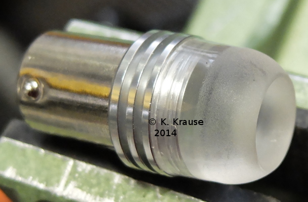

Jetzt mehr Details:
[attachment 9044 dscf4120_x.jpg]
Vorne in dem Plexiglaskörper ist eine (parabolische?) Mulde eingeformt, die vermutlich dazu dienen soll, das frontal von hinten kommende Licht seitlich zu streuen, damit das Seitenlicht vom Reflektor des Rücklichtgehäuses als Fläche gebündelt wird.
Der Kopf der LED ist mattiert, es gibt aber einen kleinen Streifen neben dem Kühlkörper am Sockel, der klar ist.
Die Stromaufnahme der Leuchte ist 260mA bei 12V. Brauchbares Licht gibt es erst oberhalb von 10 bis 11V. Bei 15V Spannung sinkt der Strom auf ca 250mA ab.
Zur Strombegrenzung dient wohl ein Chopper, der bei 12V mit ca 300kHz schwingt und bei 15V mit ca 600kHz.

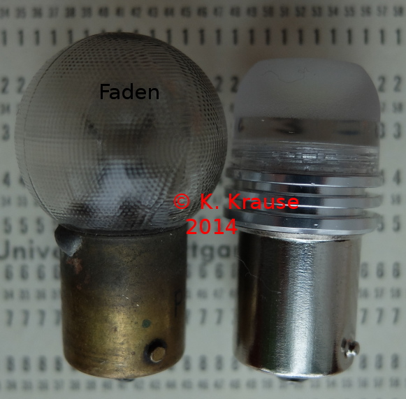

Legt man beide Leuchten nebeneinander,
[attachment 9045 dscf4122_x.jpg]
kann man sich einbilden, dass der Faden der originalen 25W(!)-Birne etwas höher liegt als die Dom-Mitte der LED-Leuchte.
Eventuell kann man durch Verschieben der LED-Leuchte weiter ins Innere des Lampenhauses noch etwas an der Lichtverteilung verändern. Das werde ich als nächstes ausprobieren.
