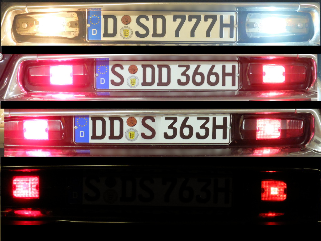

Als erst mal die anderen Bilder:
[attachment 9040 brems_led_s.jpg]
Oben das Bremslicht ohne Abdeckung. Rechts LED, links 21W Glühbirne.
Im Streifen drunter beide Lichter mit aufgesetzter Kappe. Das ist etwa das, wie es dem menschlichen Betrachter im Dämmerlicht erscheint: Das oben noch so tolle bläuliche LED-Licht ist hinter der Abdeckung deutlich dunkler. Das hat die Belichtungsautomatik der Kamera so gemacht: Das Nummernschild ist korrekt belichtet, die Bremslichtstreuscheiben sind überbelichtet. Ich habe das Gefühl, dass die Abdeckung rechts mehr Licht verschluckt wie links, weil u. U. das "weisse" LED-Licht eine andere Spektralverteilung hat, wie die eher ins gelb/rote gehende Glühbirne.
Geht man mit der Belichtung so weit runter, dass die Bremsleuchten korrekt belichtet sind, dann sieht man das Problem: Die LEDs strahlen nur nach hinten ab, der Reflektor im Lampenhaus ist praktisch wirkungslos.
Die nächste Versuchsreihe dann mit den 15W-Birnen, und dann das ganze nochmal bei Tageslicht.

Re: LED-Bremslichter
@MichaIN
die gibt es nicht in rot. Bzw ich habe sie dort nicht gefunden.
Und die roten Mult-LEDs, die ich zunächst bei ELV gefunden hatte, passen sicher nicht durch die Reflektoröffnungen meiner Rückleuchten.
Neben der spektralen Absorptionsproblematik sieht man auf dem unteren Bildstreifen ganz deutlich, dass der Parabolspiegeleffekt bei LEDs nicht mehr funktioniert. Du hattest ja auch schon geschrieben, dass bei Deinen LED-Bremsleuchten auch nur einzelne Punkte zu sehen waren.
Man könnte sich maximal überlegen, drei oder vier derartige LEDs im Lampenhaus unterzubringen. Aber dazu müsste man auch den Reflektor entfernen, der ja hinter der roten Streuscheibe eingeklebt ist. Zuvor müsste ich aber messen, welche elektrische Leistung die vier LEDs aufnehmen, nicht dass das nachher auch wieder über 20W sind.

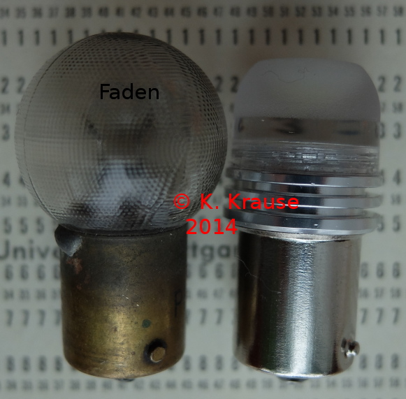

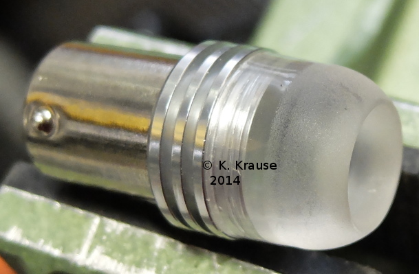

Jetzt mehr Details:
[attachment 9044 dscf4120_x.jpg]
Vorne in dem Plexiglaskörper ist eine (parabolische?) Mulde eingeformt, die vermutlich dazu dienen soll, das frontal von hinten kommende Licht seitlich zu streuen, damit das Seitenlicht vom Reflektor des Rücklichtgehäuses als Fläche gebündelt wird.
Der Kopf der LED ist mattiert, es gibt aber einen kleinen Streifen neben dem Kühlkörper am Sockel, der klar ist.
Die Stromaufnahme der Leuchte ist 260mA bei 12V. Brauchbares Licht gibt es erst oberhalb von 10 bis 11V. Bei 15V Spannung sinkt der Strom auf ca 250mA ab.
Zur Strombegrenzung dient wohl ein Chopper, der bei 12V mit ca 300kHz schwingt und bei 15V mit ca 600kHz.
Legt man beide Leuchten nebeneinander,
[attachment 9045 dscf4122_x.jpg]
kann man sich einbilden, dass der Faden der originalen 25W(!)-Birne etwas höher liegt als die Dom-Mitte der LED-Leuchte.
Eventuell kann man durch Verschieben der LED-Leuchte weiter ins Innere des Lampenhauses noch etwas an der Lichtverteilung verändern. Das werde ich als nächstes ausprobieren.
