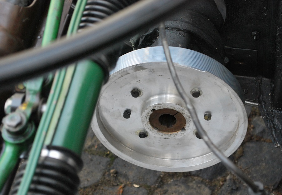

Der E-Motor hängt schon drin ... (Allerdings nur für Hofrangiererei mit 1,5 kW)
[attachment 9063 2DSC_0789.jpg]
gekoppelt über die Riemenscheibe an die Achswelle:
[attachment 9064 1DSC_0779.jpg]
Is nur Spielerei, der 130 kW Motor ist bestellt, schaun mer mal ...
