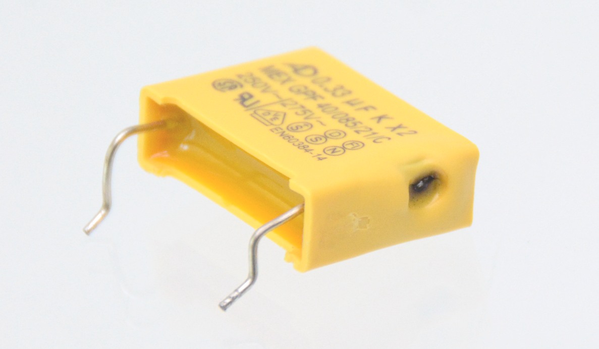

Hallo Hardy et al,
OT-Info:
Habe 2 solche Heißluft-Geräte (DEMA, Stabilo, …), eines privat, eines in der Firma.
Bei beiden Geräten (!) ist mittlerweile der Entstör-Kondensator abgefackelt.
Der Ko sitzt VOR dem Schalter, sieht also auch bei ausgeschaltetem Gerät Spannung sobald der Stecker in der Dose steckt…
Den Ko braucht’s ‚nur‘ für EMV und CE, hab‘ ich ersatzlos entfernt, lieber ein Knistern im Radio als im Dachstuhl.
L.G.
Dietmar
[attachment 8335 KoHeiluft.jpg]

Danke Dietmar,Medi hat geschrieben: @ gib mal beim gockl (le coque) stabilo heißluftpistole digital ein
Hallo Hardy et al,
OT-Info:
L.G.
Dietmar
da sie nicht ständig am Netz ist, wärs Wurscht. Aber find ich trotzdem Sch... ich mach das Ding mal auf und schmeiß den C raus oder löt ihn hinter den Schalter.

danke, du wirst begeistert sein. Den Entstörkondensator habe ich noch nicht umgelötet.
