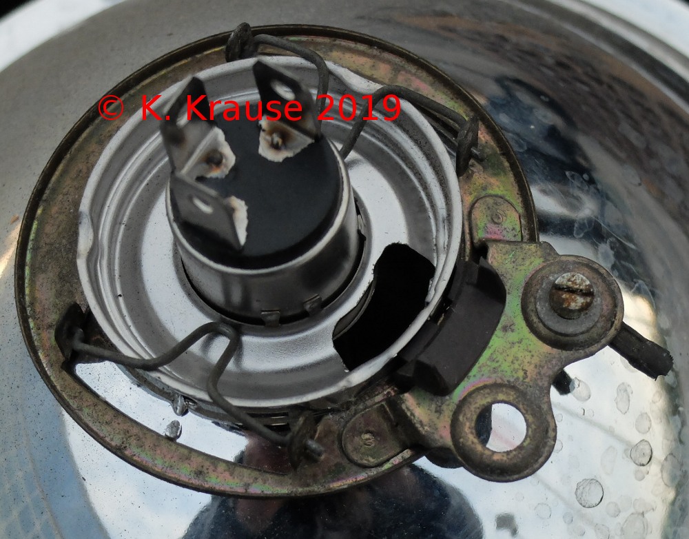

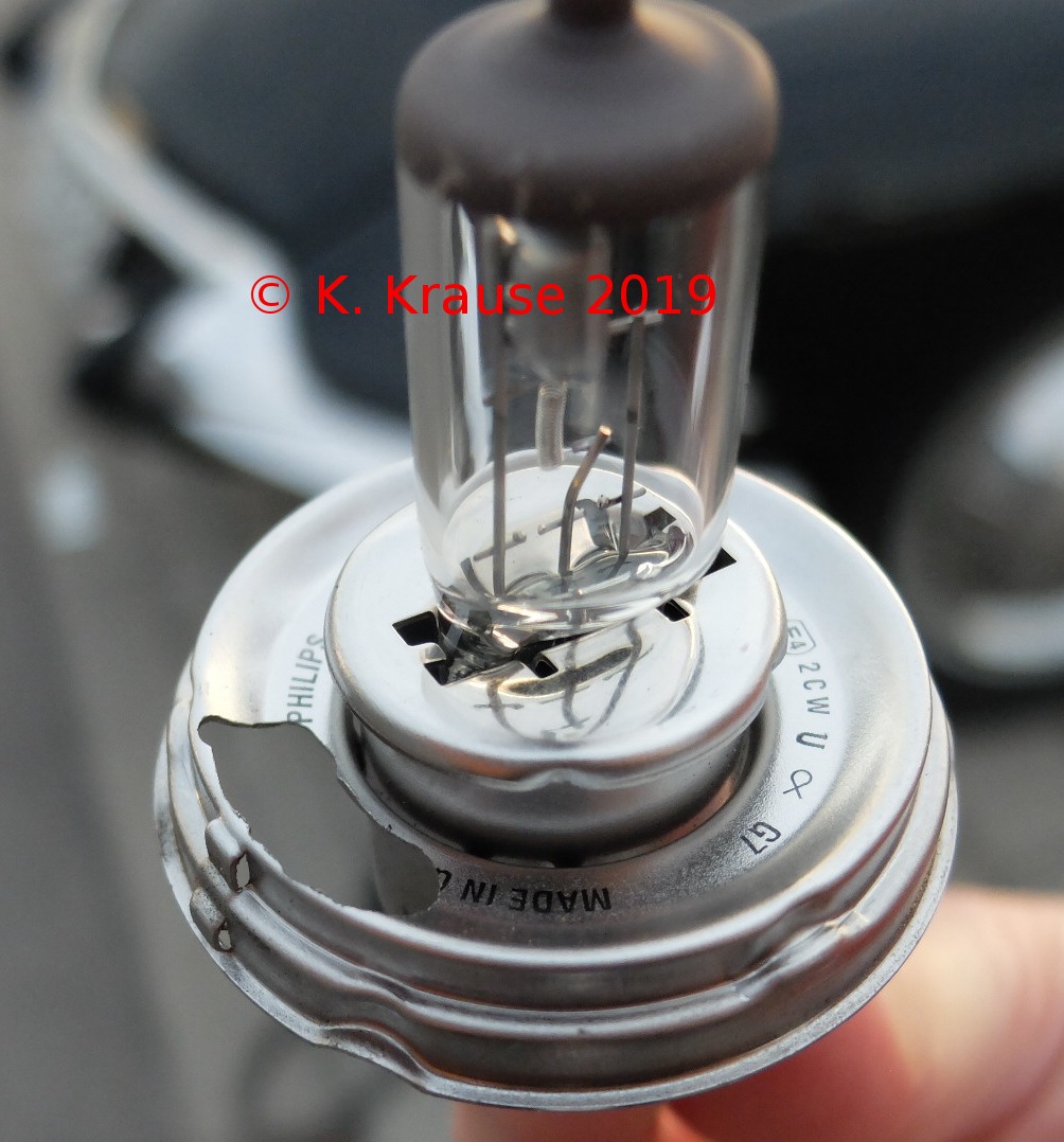

ich habe, wie ich grade sehe, wohl 2013 meine Scheinwerfer bei Chr. Fahrig neu verspiegeln lassen. Hat damals etwas gedauert, weil er immer genügend Teile zusammen kommen lassen muss, was er aber vorher angekündigt hatte.
Bei meinen Cibienen sieht das so aus:
[attachment 13039 DSCF9744x.JPG][attachment 13038 DSCF1075x.JPG]
Die "R2"-Birne mit selbstgedremelten Ausschnitt. Daneben die Birne im Reflektor von hinten.
Man sieht die Überreste einer vorhergehenden Standlichtbirnenhalterung.

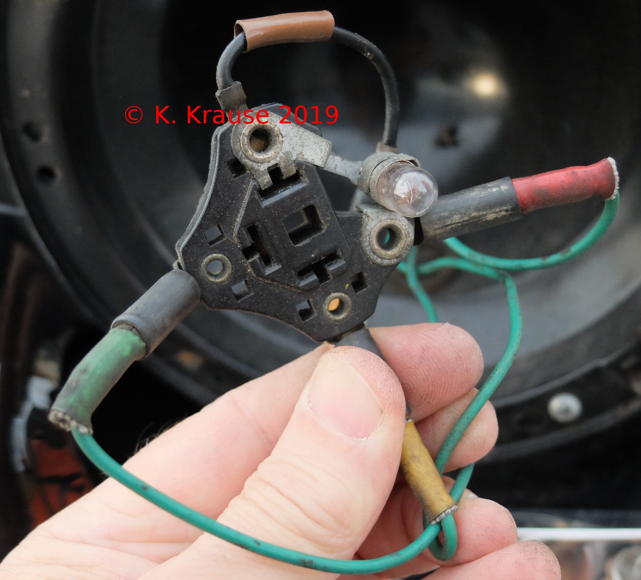

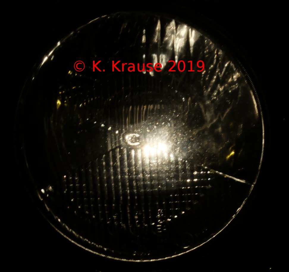

[attachment 13040 DSCF9747x.JPG][attachment 13041 DSCF9750x.JPG]
Das ist der aktuelle Stecker in meinem Scheinwerfer. Rechts das Standlicht bei Nacht.

Hallo Klemens,
danke für die Bilder!
Ich finde solche Abbildungen immer sehr hilfreich! Du hast offensichtlich die kleinen Öffnungen wirklich "gedemelt" und nicht gebohrt -
So werde ich das auch machen. Ich habe nämlich auch exakt die gleichen Stecker wie Du!
Aber leider nicht mehr die unverwüstlichen Gummitüllen der Stecker!

ist zwar gebastelt - aber Biluxbirnen mit den Standlichthalbmond in Sockel gibt es ja nicht mehr auf dem Markt.
Die Halogenbirnen, die ich aktuell eingesetzt sind, haben auch bereits dieses Bohr/Dremelloch. Die Biluxbirnen selbst kommen für mich auch aus nostalgischen Gründen wieder rein - die H4 Birnen die ich in den 90er (damals noch verbotenerweise) als "must have" nachrüstete haben das Licht auch nicht mehr als gefühlt verbessert.

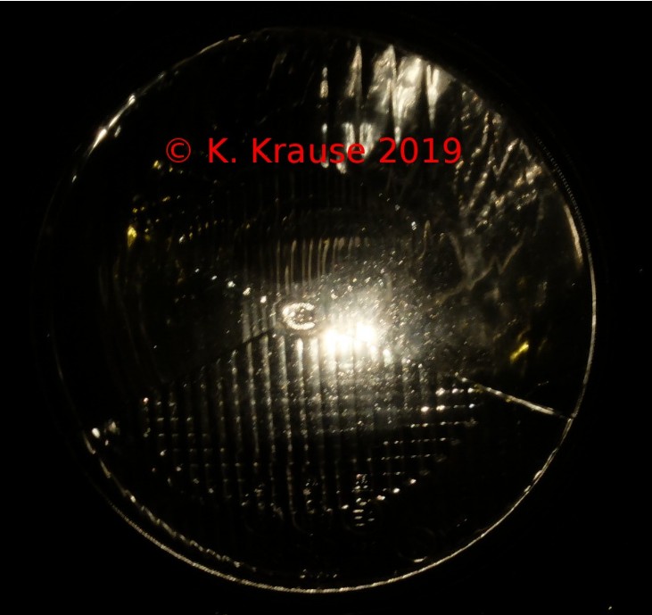

Dazu eine kleine Anmerkung:Robert hat geschrieben: Basteleien an den Scheinwerfern, mit dem Ergebnis, dass auch das Standlicht noch etwas schlechter wird.
Das Bild mit dem eingeschalteten Standlicht, das ich gepostet habe, gibt nicht die realen Verhältnisse wieder. Ich habe die Belichtung bei der Aufnahme manuell so stark reduziert, dass man die Position des Birnchens erkennen kann.
[attachment 13047 standlicht.jpg]
Der subjektive Anblick des Scheinwerfes mit Standlicht ist durchaus im Rahmen des üblichen, wenn man mal von den modernen LED-Girlanden absieht.
Ich habe das Bild des Standlichtes das die Kamera mit automatischer Belichtung gemacht hat, jetzt nicht hier, aber auf dem erscheint der ganze Reflektor gleichmässig ausgeleuchtet.
Und was die Originalität anbelangt: Mein Kabelbaum ist original, die Bilux-Fassungen sind sekundär-original, und die R2-Birnen sind nur gesteckt, bringen aber subjektiv gegenüber den originalen Kugeln eine Verbesserung. Und mein Standlicht empfinde ich absolut nicht als funzelig. Um nochmal auf das Bild zurückzukommen:
"Ein Bild lügt mehr, als tausend Worte."
