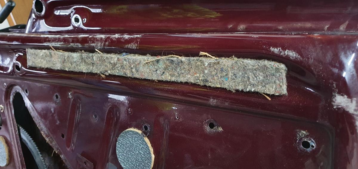

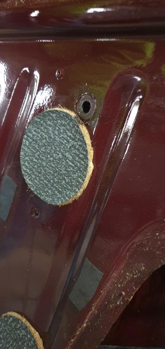

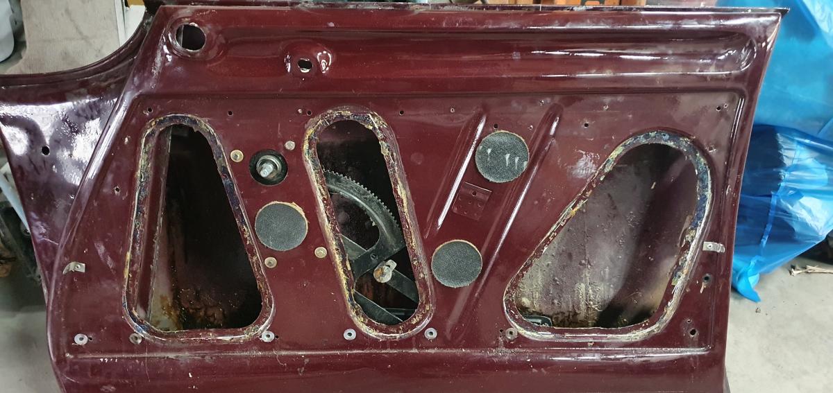

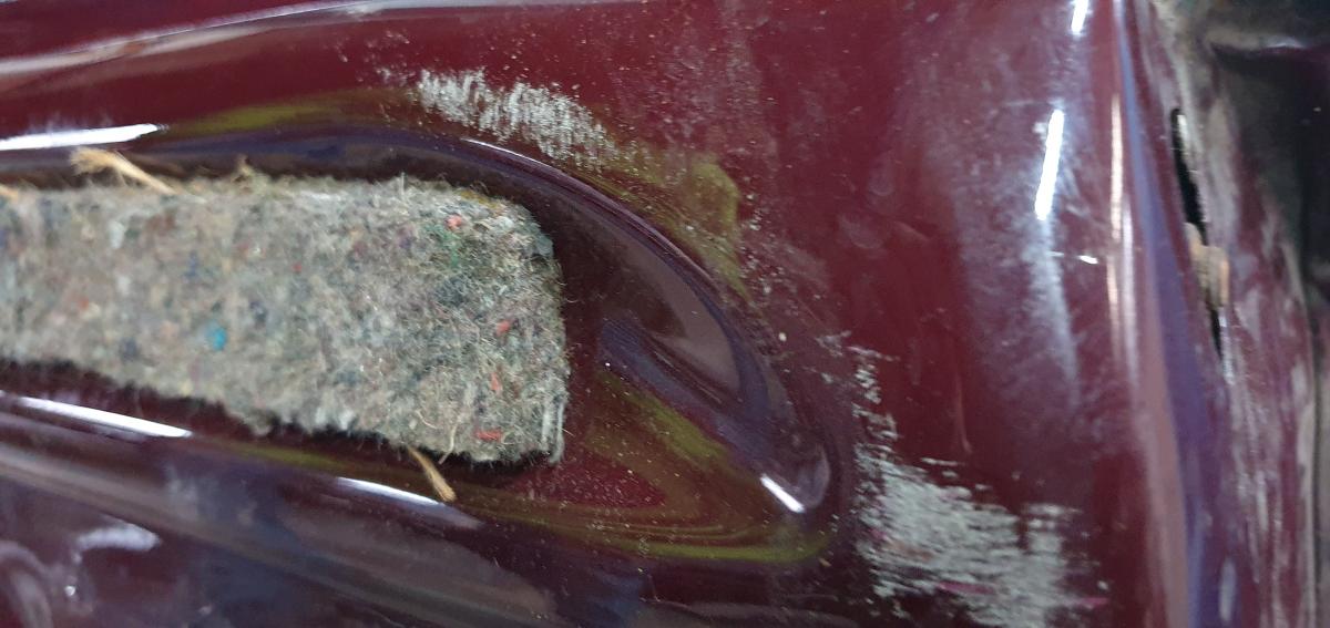

jetzt bin ich mit Fotos zurück. Da mein Wagen damals lackiert wurde, wurden offensichtlich teilweise keine Schaumstoffe mehr aufgeklebt. Man kann sehen, daß nur diese eine Tür diese Schaumstoffreste hat. Sie sind aber zu flach für die Mulde. Die Mulde ist bei mir knapp 10mm, die Schaumstoffreste nur 5mm.
Zweiter Punkt: es sind teilweise so runde Pads aufgeklebt, Dicke ca. 5mm. Ich vermute mal um "Klappern" der Türverkleidung zu vermeiden?

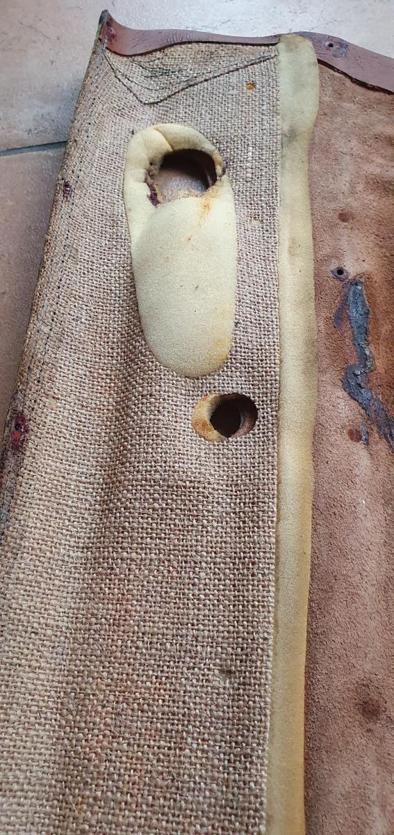

Dritter Punkt die oberen Wülste. Bei mir sieht es mit Leder ein wenig anders aus. Unter dem Leder kommt Schaumstoff, der sich im Bereich der Armauflage auf 0 gedrückt hat. Zum Lack hin ist so eine Art Jutegeflecht aufgebracht, was teilweise mit vernäht wurde.
Ich werde mich mal auf die Suche nach 10mm Material machen und etwas 3mm Material unter die Armauflage unterfüttern.

Hallo Eric,Eric hat geschrieben: Zweiter Punkt: es sind teilweise so runde Pads aufgeklebt, Dicke ca. 5mm. Ich vermute mal um "Klappern" der Türverkleidung zu vermeiden?
genau so ist es, je drei Pads pro Tür, egal ob Pallas oder nicht.
