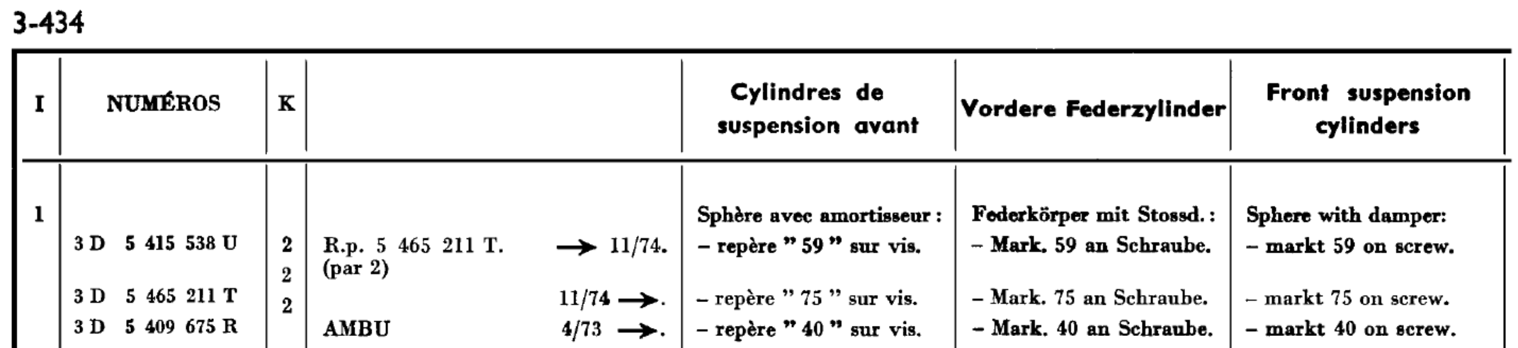

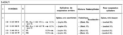

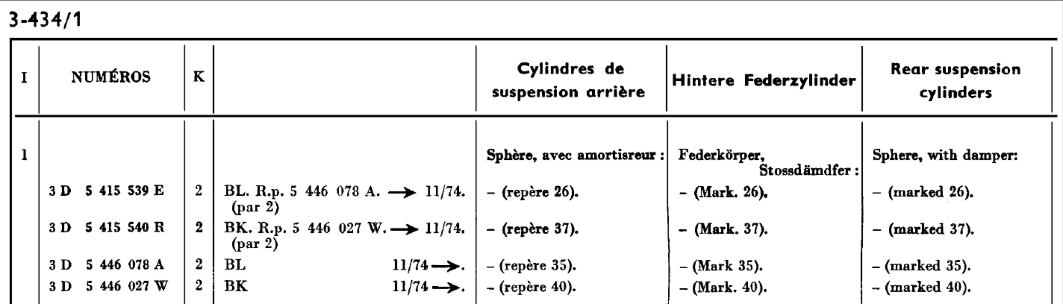

Laut ET Katalog wurde die geschweisste Kugeln ab November 1974 eingebaut.
[attachment 16479 2022-06-12_10h15_26.png]
[attachment 16480 2022-06-12_10h21_42.png]
Wenn das so stimmt, wovon ich mal ausgehe, dann wäre das "fast" korrekt.
Aber vielleicht belehren uns die genannte Zeitzeugen...
Es würde mich auch nicht wundern wenn das hier im Forum schon mal diskutier wurde.

der ET sagt für mich erstmal, dass der Tarierdruck geändert wurde.
Woher wisst ihr, dass die Kugeln danach immer geschweißt waren?
Könnt ihr euch den Tarierdruck von 40 bar vorne bei "AMBU" erklären. Das ist ja wohl die Ambulanz?

Nöh, das sagt der ET Katalog gar nicht. Das Wort "Druck" kommt dort nicht vor, das hast du hinein interpretiertPit hat geschrieben: Hallo,
Dort steht nur "Markierung".
Aber weil es nur geschraubte Kugel mit niedrigere Drücke und geschweisste mit höhere Drucke gab, und eben mit Druckwerte die genau die den "Markierungen" entsprechen sind wir uns sicher (ich jedenfalls
