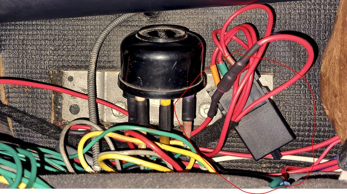

Da ich den Warnblinker auch kürzlich nachrüsten müsste bin ich bei dieser Lösung gelandet:
Schalter links neben der Lenksäule.
Relais neben dem Fernlichtrelais so montiert, das ich bei herrausgenommenen Aschenbecher die Blinkfrequenz einstellen kann.

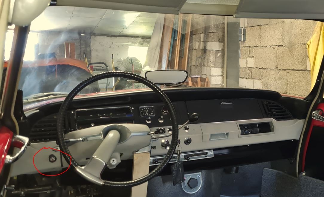

Danke für die vielen Anregungen und Tipp's! Heute ist mein Warnblinkschalter (mit integriertem Relais) gekommen, da ich keine Löcher bohren möchte wird er mittels mitgeliefertem Winkel unterhalb der Lenksäule plaziert, da wo bei den meisten von Euch das Lenkradschloss sitzt, welches ich ja nicht habe.
Nicht der allerschönste, aber immerhin kleiner als befürchtet.
Mal sehen inwiefern ich noch etwas mit der Befestigung basteln muss, evtl baue ich gleich einen eigenen Winkel, der mitgelieferte ist aus Plastik...

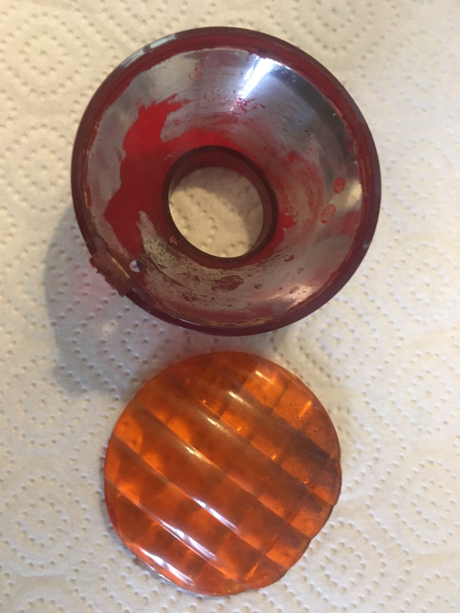

Gelegenheit genutzt um die hinteren "Glas"einsätze zu reinigen - dabei ist mir bei einem die Streuscheibe rausgefallen, die lässt sich ja wieder einkleben, aber die silbernbe Reflektorbeschichtung ist nur noch sporadisch vorhanden...
Bei dem ganz gebliebenem auch nicht besser, mal sehen ob ich da die Scheibe auch abbekomme. Wie restaurieren die Profis sowas?
Spontane Idee: ein Stückchen Alufolie passend zuschneiden und reinkleben. Wird sicher nicht faltenfrei gelingen, aber besser als jetzt dürfte die Wirkung trotzdem sein.
Vorne habe ich übrigens weiße Birnchen hinter weißen Streuscheiben. Ist das original? Was sagt der TÜV dazu, ich denke ich werde orangene Birnchen besorgen, muss ja ohnehin zum Teilehändler wegen der 15er für hinten.

Ja, alufolie klappt.
Ich würde mir keine orangenen Birnen - aber orangene glasfarbe kaufen. (Gebinde wie Nagellack)
Ein Strich reicht für den gewünschten Effekt.
Grüße Karl

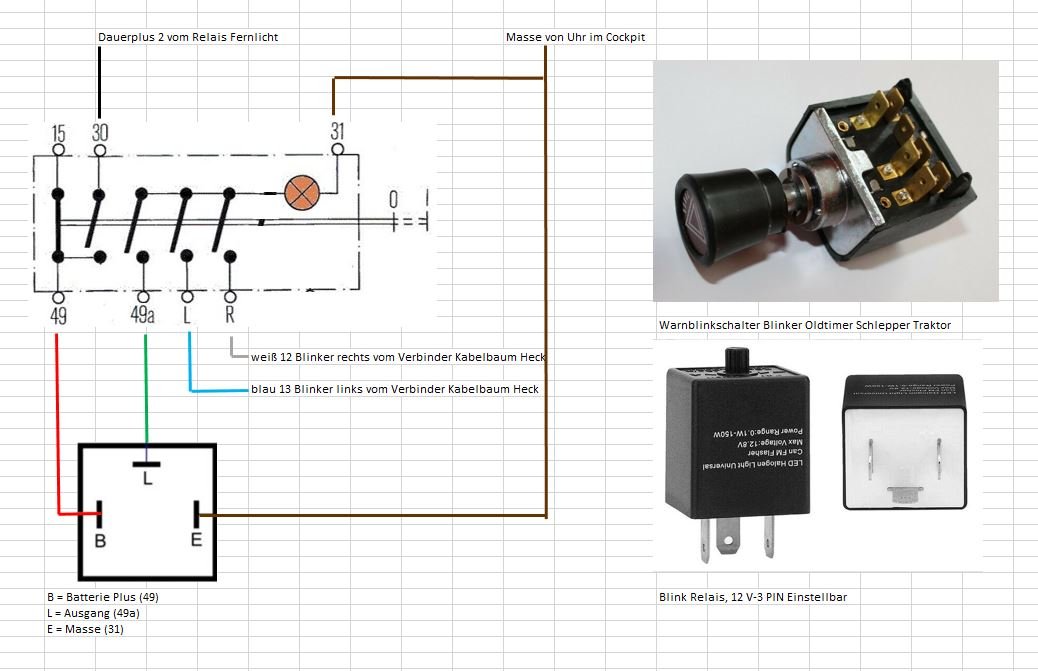

Zwei Anmerkungen: erstens musst Du das Blinkrelais im Blinkerschalter abschliessen (ich kann mir nicht vorstellen, dass das mit dem zusaetzlichen Relais funktioniiert und wuerde das auch nicht versuchen) - zweiten passen die orangenen Birnchen nicht in die Fassung, da die oragnenen Birnchen versetzte Nupsis fuer das Bajonett haben (da kann man nun wunderbar drueber philosophieren) - ich habe den versetzten Nupsi abgeschliffen (also vorher mit der weissen Birne vergleichen welcher dranbleiben soll) und das funktionniert seit 20 Jahren - viel Erfolg - Til
PS; der A-Typenschalter macht all das, was im Schaltplan oben steht, also Dauerplus ans Blinkrelais (statt Zuendunsplus) sowie linke und rechte Blinker verbinden
