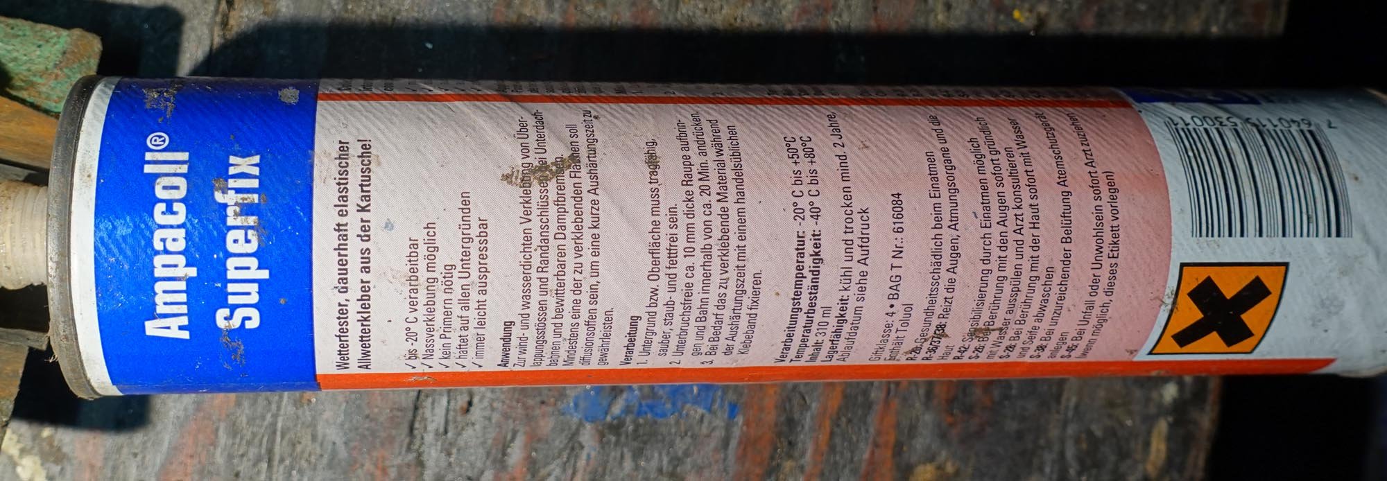

Re: Kleber für Türfolien
gut funktioniert ein Kleber für Dampfbremsfolien, wie er fürs Hausisolieren verwendet wird. Dadurch bin ich auch darauf gekommen.
Dieser ist bei meiner Haussanierung übriggebleiben: Das Ergebnis sieht dann so aus: PE-Folie wird von dem Kleber deutlich angelöst, mit PVC-Folie werden wir es demnächst bei dem Kamerawagen machen.
