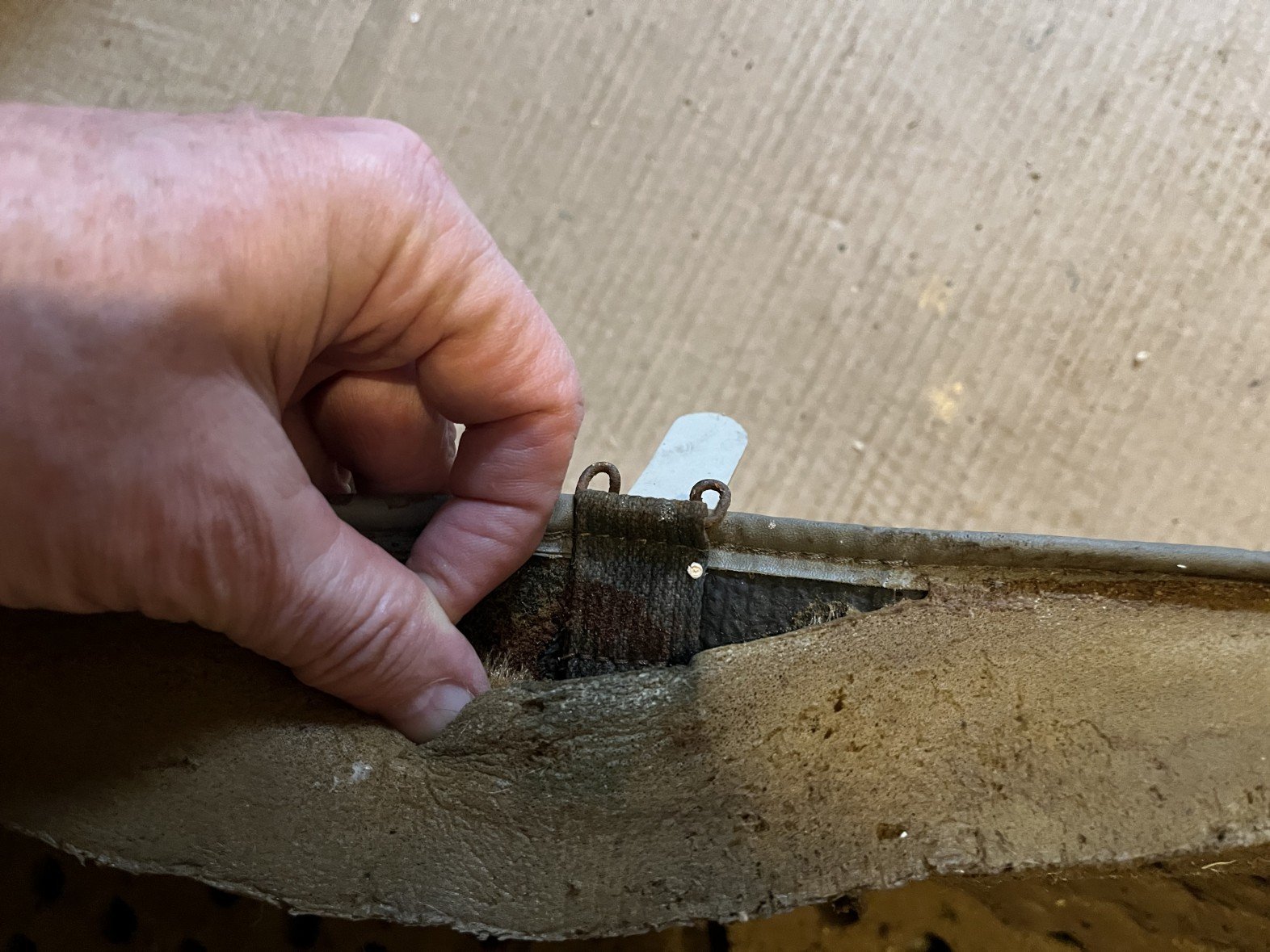

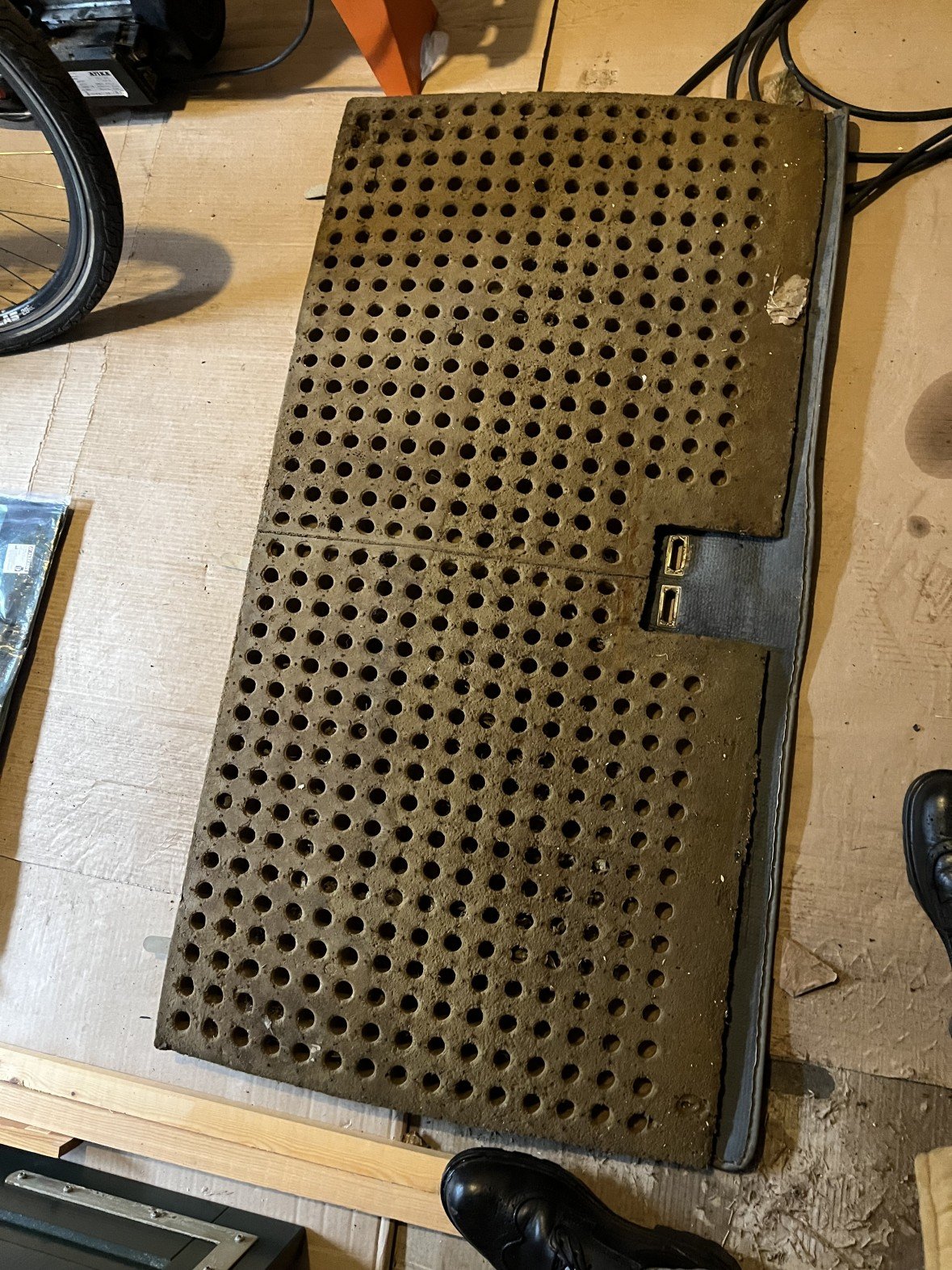

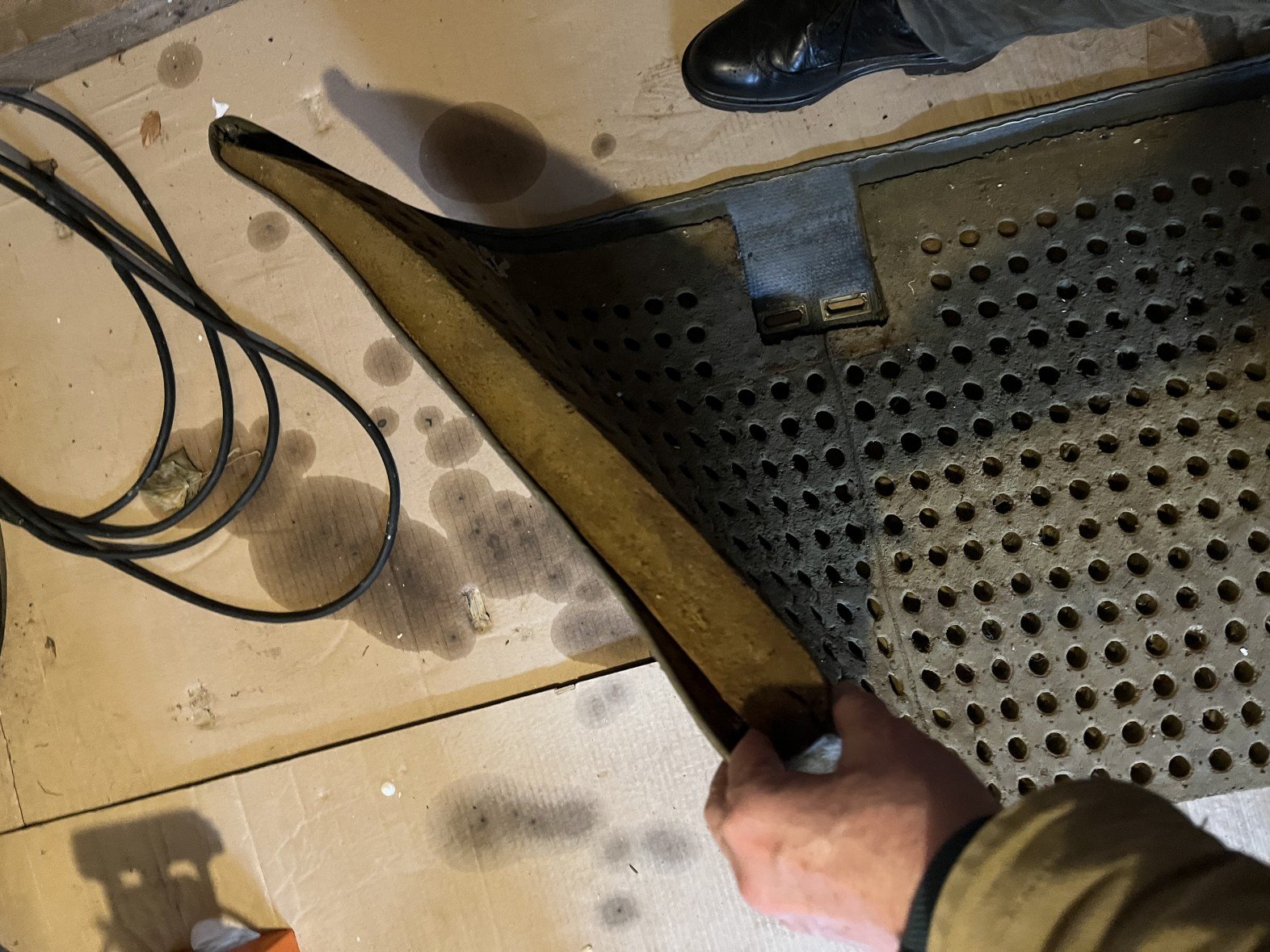

Re: Empfehlung gesucht: Kleber Fußmatten
Mal im Fundus gekramt -
zumindest hinten waren die Matten vollflächig verklebt...
und wie die Laschen vernäht sind weiss ich jetzt auch..
karl
karl
