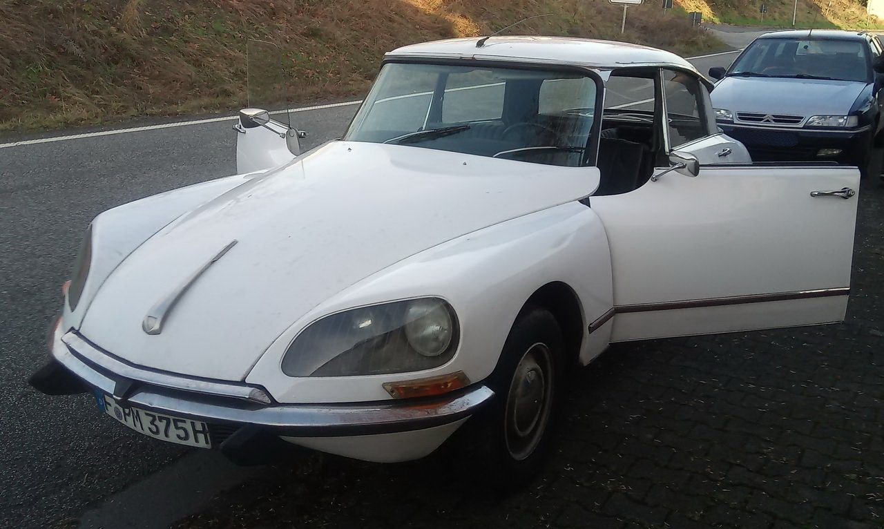

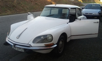

Jetzt bin ich gerade so richtig tief im Thema Blechbearbeitung und wollte den Interessierten noch etwas Bildmaterial von meinem Projekt darbieten (siehe weiter oben):
Fangen wir mit der Ausgangsbasis im Dezember 2023 an:
Madame ist nach ca. 2 Jahren Standzeit auf eigener Achse zu mir gekommen (war noch angemeldet, aber hatte keinen TÜV mehr):
(Fotos folgen)
(Fotos folgen)

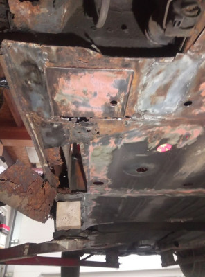

Re: Bin neu hier mit ID 19 (in Restauration)

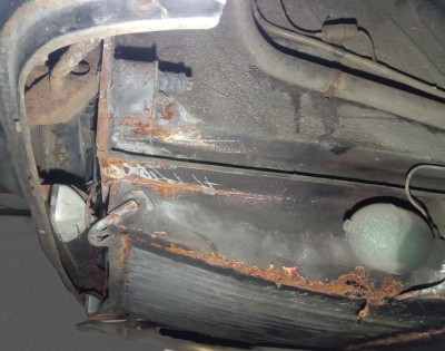

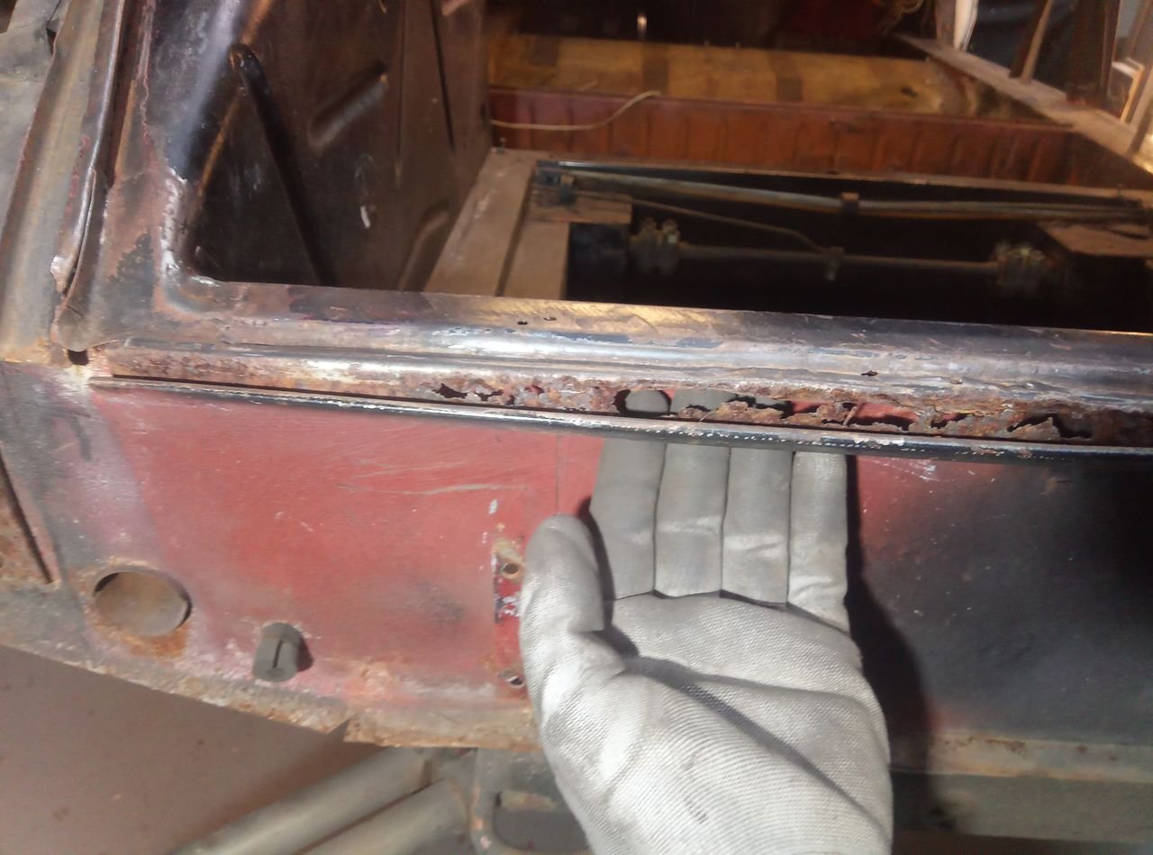

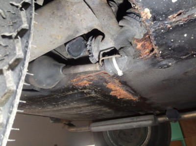

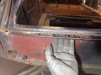

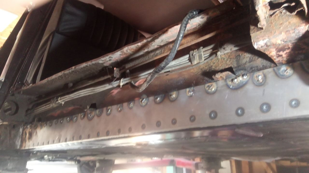

Jetzt die Fotos:
Das war ein kleiner Teil der ersten Bestandsaufnahme. Und wäre ich dann systematisch vorgegangen, hätte ich gleich alles zerlegt. So ging es aber Stück für Stück von einer kleinen Baustelle zur nächsten.
Zunächst wurden also alle Karosserieteile demontiert und irgendwo in der großen Doppelgarage deponiert, dann ging es ans rostige Blech im Untergeschoß.
Wie das ablief zeige ich euch in einer weiteren Folge...
Bis dahin, bonne route!

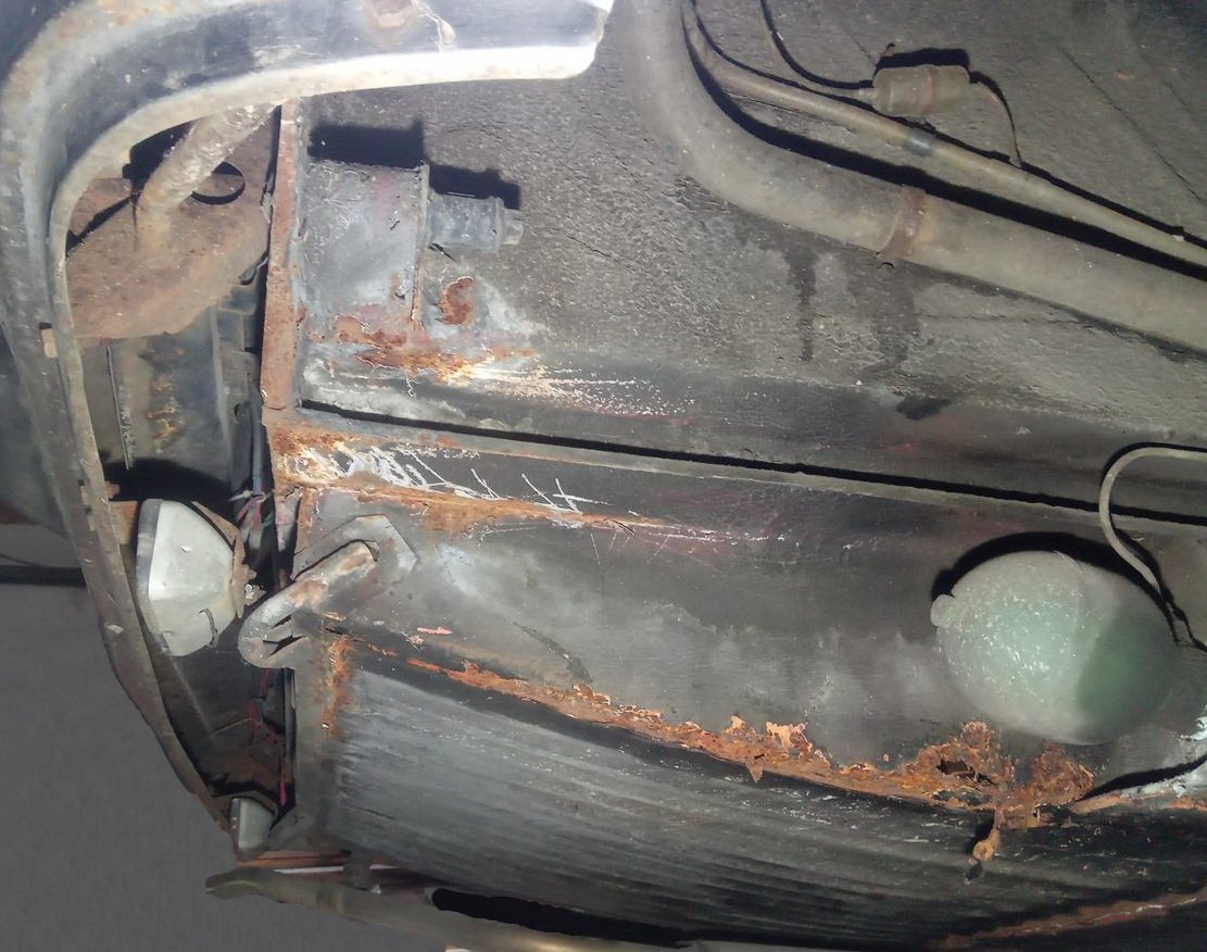

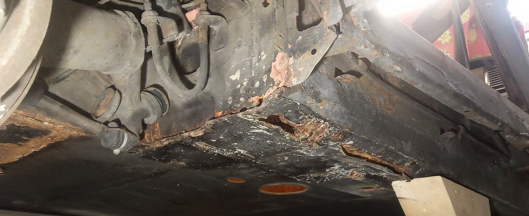

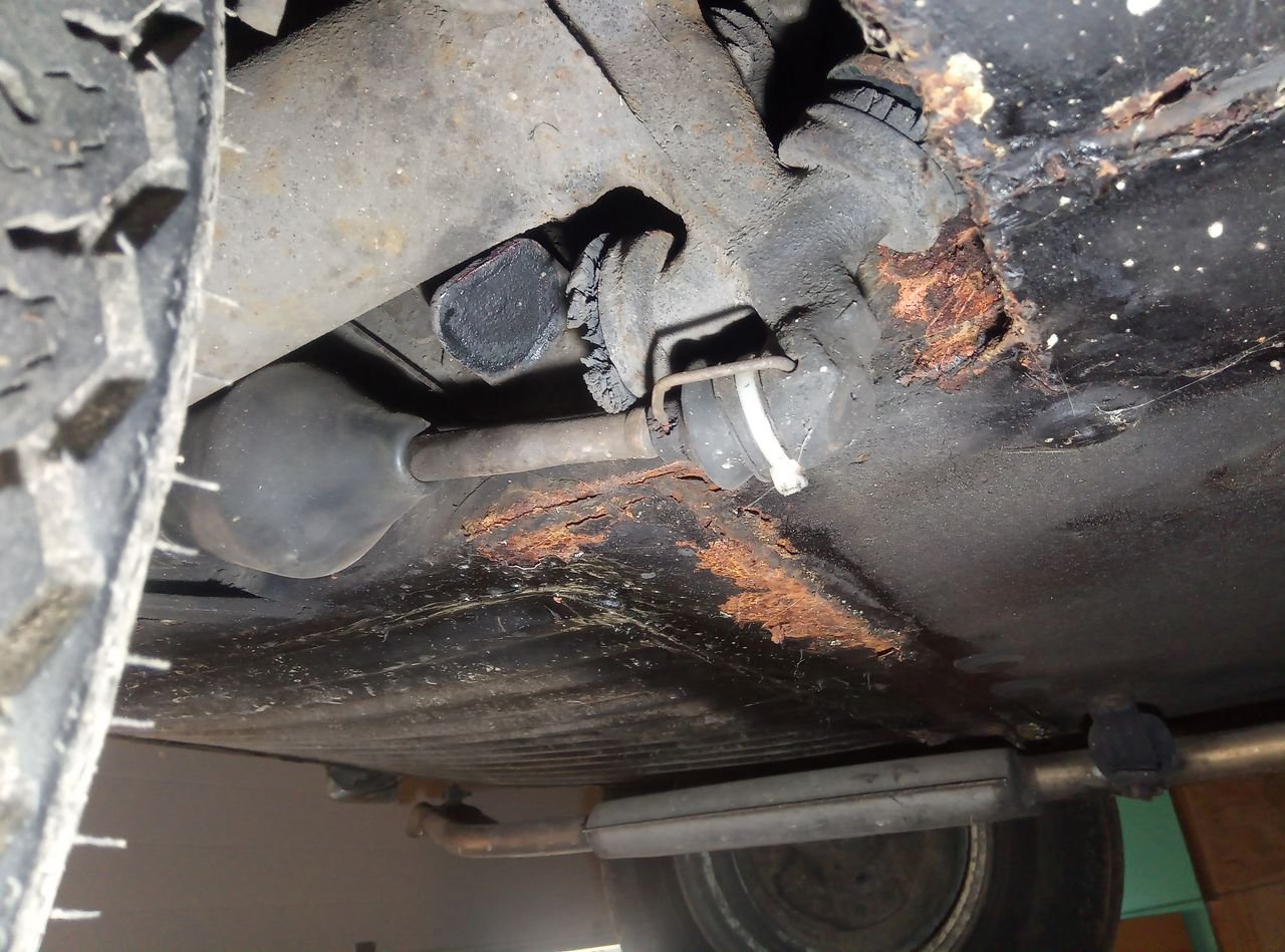

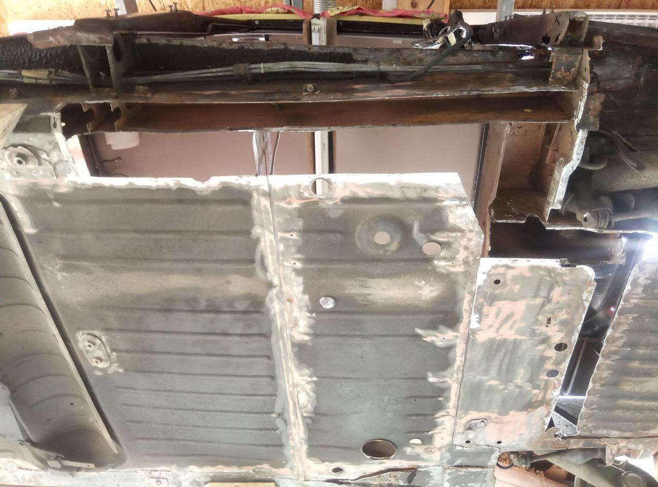

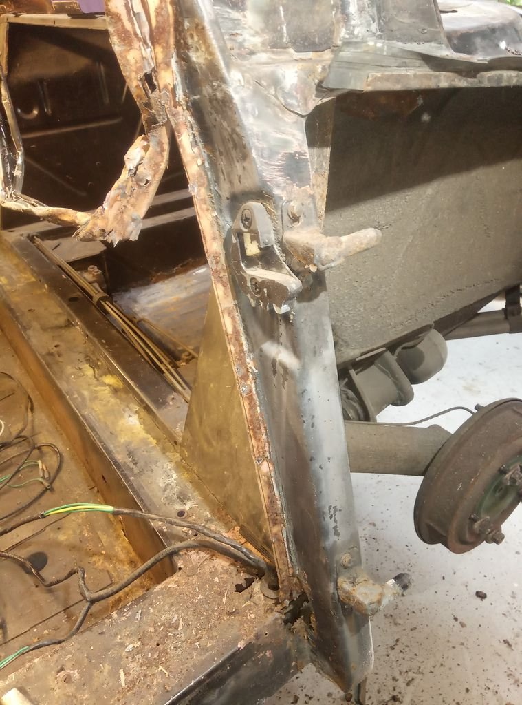

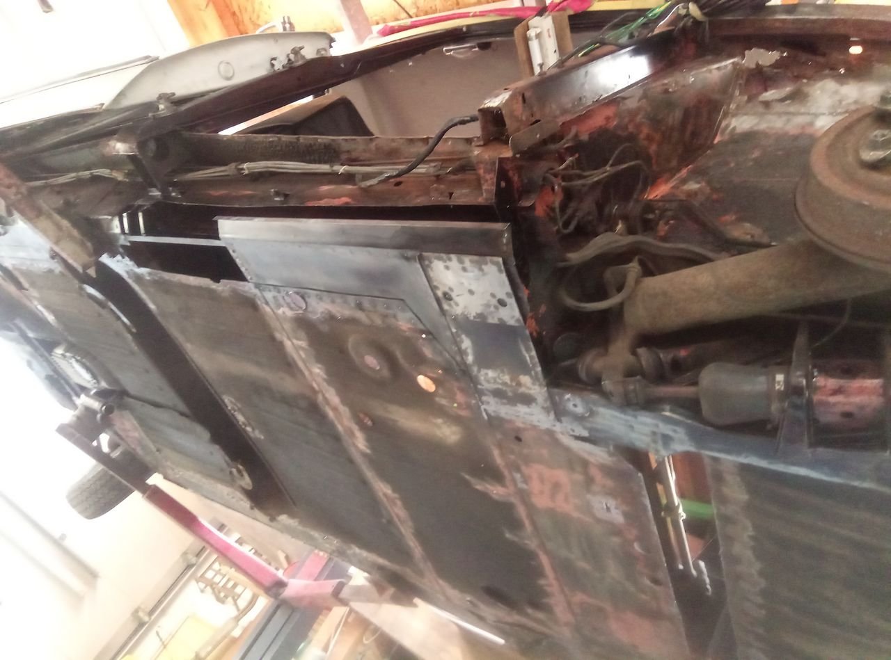

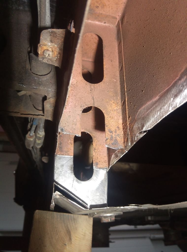

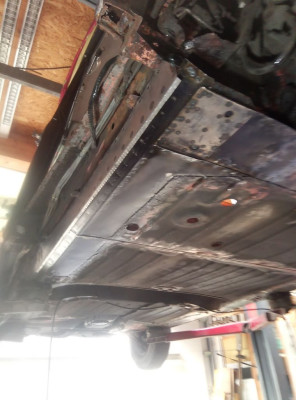

Moin!
hier ein kleiner Ausschnitt der Reparatur meiner ID 19 von 1970, die im Mai 2024 begann und momentan noch andauert (Juli 2026):
Doch der Reihe nach:

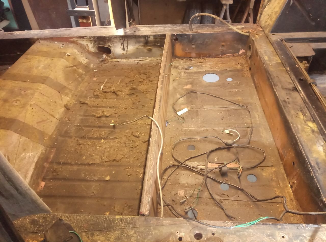

Das Abenteuer begann also mit der Demontage der Karosserieteile und Sitze, um an das Chassis zu gelangen.
Die Teppiche fehlten bereits und der Tank war demontiert um das Ausmaß der Rostschäden zu begutachten.
Ich habe sodann die faulen Stellen dort beginnend entfernt:

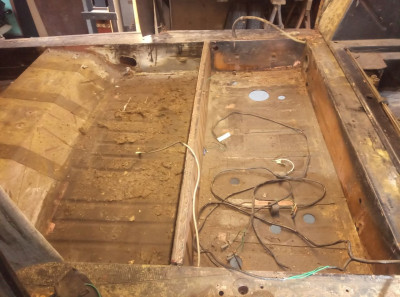

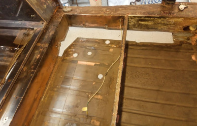

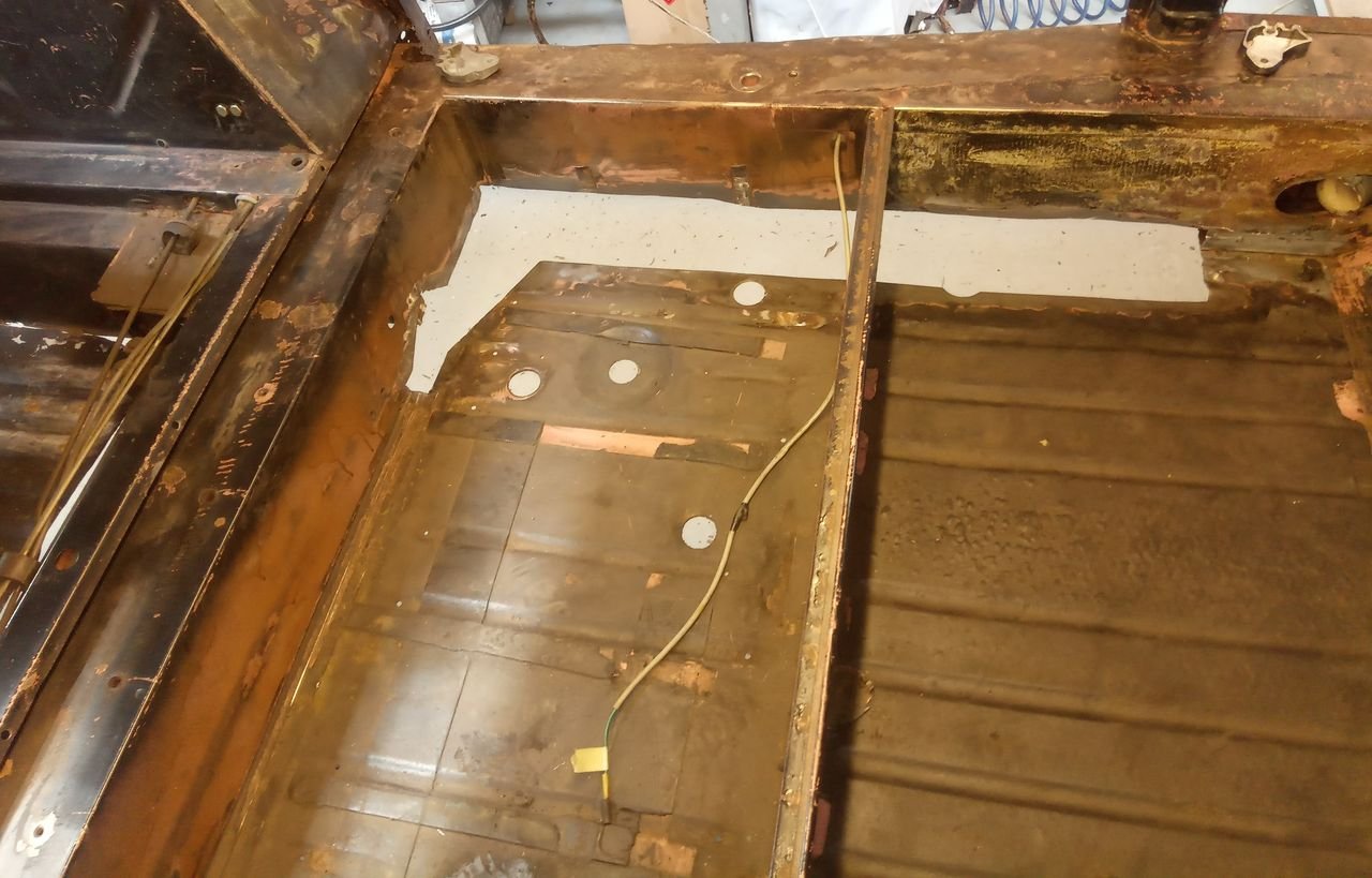

Tankbereich und Fußraum hinten von innen:

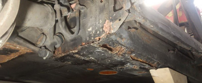

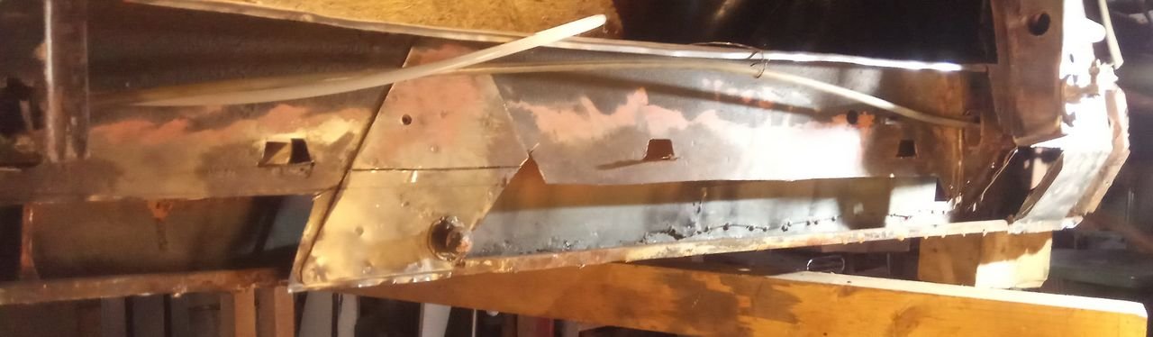

(von unten) Schweller / Längsträger bereits geöffnet, Unterboden (Bereich hinterer Fußraum, Tankraum) war bis auf die Kanten seitlich noch intakt, hinterer Querträger ebenso, jedoch an der tiefsten Stelle des Kofferaumbodens (unter der Abdeckung für den Stabi) war wieder der Gammel:
Die unteren Teile der Querbleche / Stege im Schweller (Bereich B-Säule) wurden nachgebaut (die rot-braun wirkende Oberfläche der Bleche ist übrigens die originale rosa "Rostschutzfarbe"):

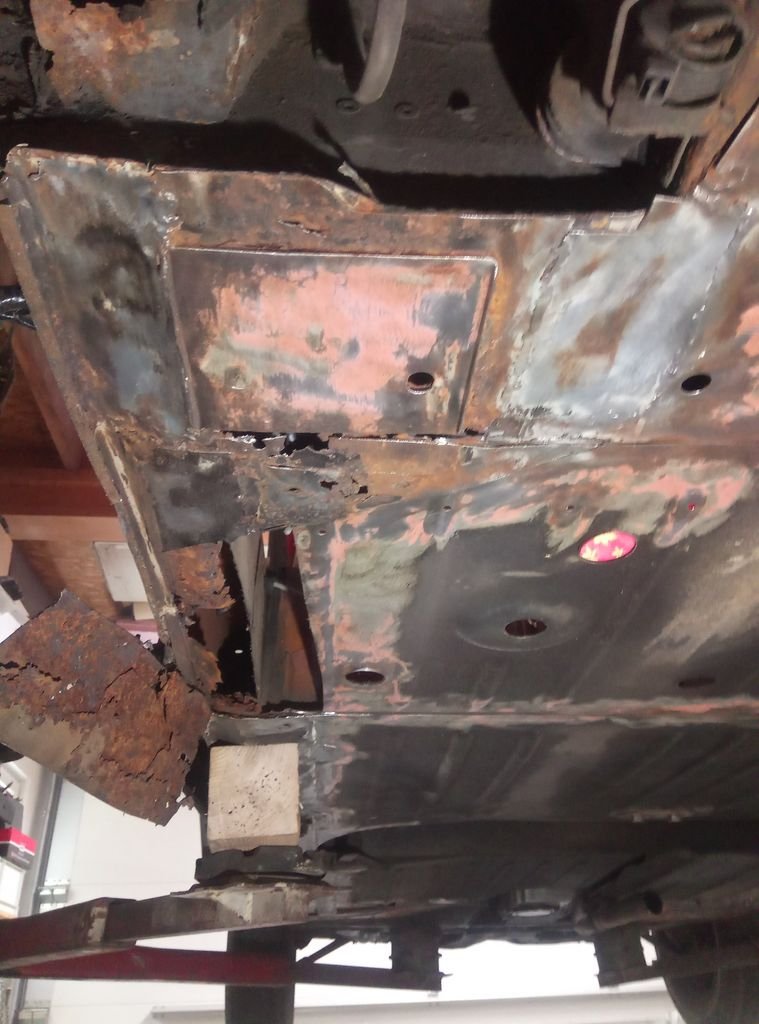

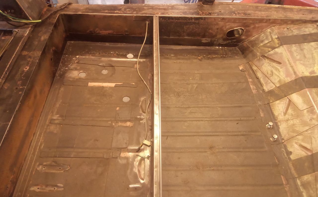

Der Unterboden gleicht einem Flickenteppich, das Ergebnis von originalem Bodenblech, freigelegten Bereichen und Fugen und angesetzten neuen Blechteilen:

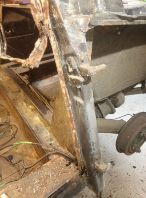

1. Teilbereich (Längsträger unter Tür hinten links) ist weitestgehend wieder hergestellt und dem Original entsprechend nachgebaut (ja, das fast quadratische Verstärkungsblech zum Aufbocken ist um 90° verdreht aufgeschweißt):
Neues Blech im Längsträger (hier fehlt noch der Außenschweller, das ist der Teil den man gewöhnlich sieht, sobald eine Tür geöffnet wird). Ist klar, dass das ist nicht besonders schön aussieht, aber es ist wieder solide, neu und der Rost ist vor allem weg!
Spätestens jetzt ist aber klar: das ist keine Restaurierung, das ist nur eine (aufwändige) Reparatur!
Der instandgesetzte Boden / Längsträger im Tank- und Fußraumbereich innen:

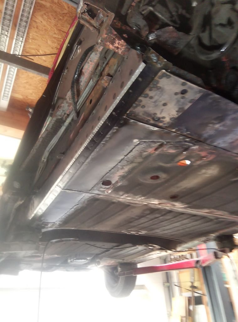

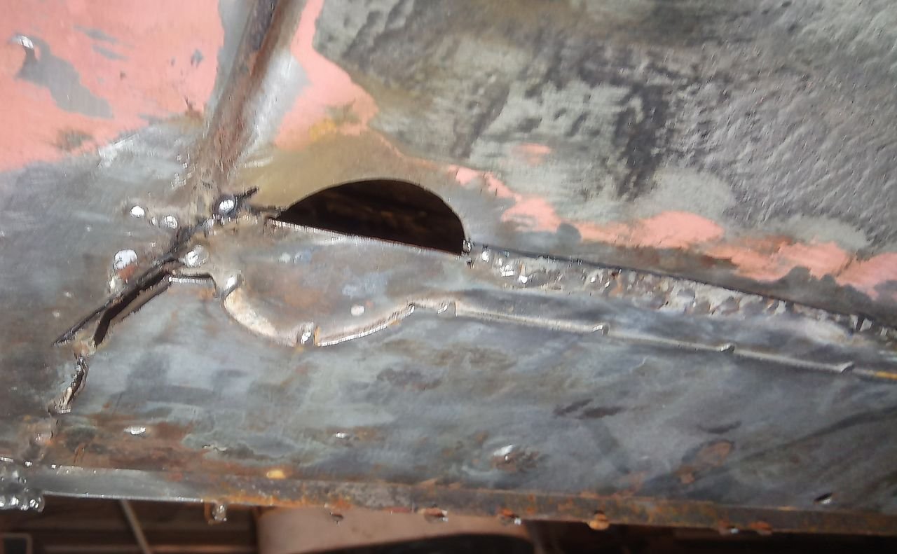

Auf der Beifahrerseite bestand ebenfalls Handlungsbedarf!
Hier wurden bereits schon mal Bleche reingebraten...:
...und dieses Detail hat mich dazu bewogen, den kompletten alten Pfusch zu entfernen und das neu zu bauen, da von innen hier auch noch mal ein zusätzliches Blech in die Ecke gebrutzelt wurde, somit ein weiterer potenzieller Rostherd geschaffen wurde: So! Das war es für's erste.
Jan
