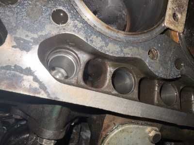

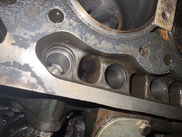

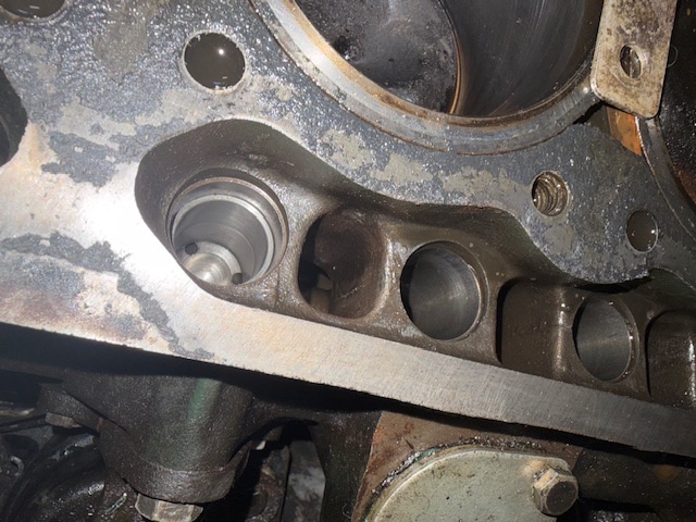

Der Becher sitzt viel zu tief. Leider geht er auch nicht raus. Irgendwas klemmt da. Einen Grat konnte ich nicht erspüren, aber da reicht ja schon nur eine kleine Stauchung damit er festsitzt. Noch habe ich keine ID wie ich den rausbekomme.

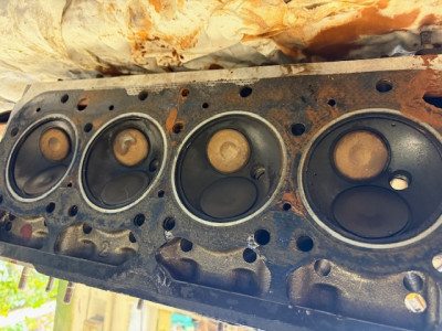

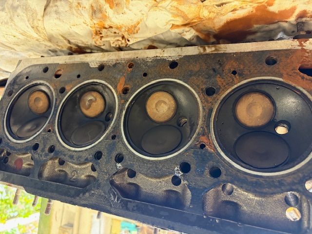

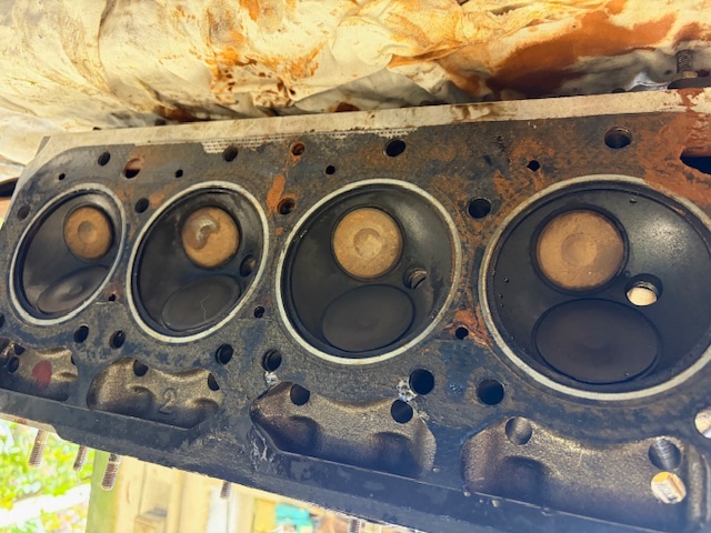

Kopf scheint ok zu sein.

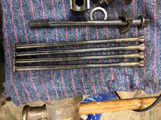

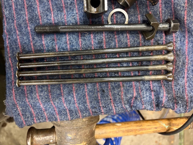

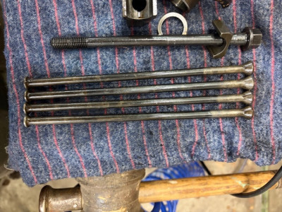

An den Stösselstangen liegt es nicht.

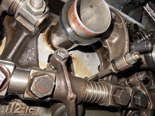

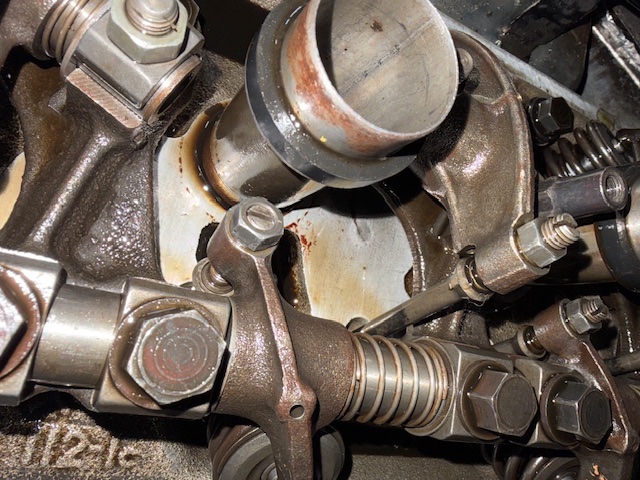

Ich hatte die Ventile noch mal „eingestellt“. Hier sieht man wie tief die Schraube sitzt.
