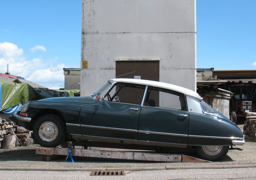

inspiriert von VolkerW's Lösung ganz oben in diesen Thread habe ich mir am Wochenende eine einfache Rampe gebaut um endlich die Fahrhöhe von meiner DS einstellen zu können.
Die Oberseite der dünnen (nur lose aufgelegten) Querlatte ist auf der gleichen Höhe wie die Auflagefläche der Reifen, also quasi die Strassenoberfläche.
Messen tut man dann so,
hier oben noch vor der Justage, das Lineal ist genau so lang wie der Abstand zwischen Strasse und Stabilisatorstange sein muss. Wie man sieht, war die Fahrhöhe ca. 2 cm zu hoch eingestellt.
Hier noch die DS auf der Rampe, zur Sicherheit habe ich noch Böcke unter die Schweller plaziert.
Das Einstellen der Fahrhöhe selbst ist lästiger als ich dachte (das haben andere hier oben auch bereits geschrieben), die Schelle lässt sich nur sehr schwierig um die Stabilisatorstange rotieren, meistens geht es zu weit nach oben oder unten...
Aber nach einigen Versuchen habe ich es dann doch besser hingekriegt als beim vorigen Mal. Da hatte ich standard blaue Auffahrrampen aus Stahl benutzt, aber damit ist es kaum möglich die Auflagefläche der Reifen gut abzubilden.
Ich bilde mich ein die DS schwebt jetzt etwas besser.

Beiträge: 2069
Re: Tipp zur Höheneinstellung ohne Grube
[quote=symphatique]
Finde Jint´s "Grube" allerdings zu kurz. (Erinnert mich an Paulchen Panther´s "Tragbares Loch" ;-))
Bin der Meinung, daß Madame eben, sprich waagerecht stehen muss, damit die Radlast auf dem werkseitigen Wert ist.
Ja, es wäre (theoretisch) besser wenn das Auto wagerecht stehen würde, aber den Fehler die man so macht wie ich es getan habe ist wahrscheinlich nicht (viel) grösser als die Ungenauigkeit in der Einstellung.
Beiträge: 2069
Ich habe mal nachgerechnet:
Die Rampe ist bei den Vorderräder ca. 27 cm hoch. Wäre die Strasse waagerecht, was sie nicht ist, sie ist leicht abschüssig, dann wäre bei eine Radstand von 312.5 cm, der Neigungswinkel vom Auto ca. 5 °. Das heisst dass der Radlast weniger als 1% vom "werkseitigen Wert" abweicht...
Der Abstand zwischen Stabilisatorstab und Auflagefläche der Räder wird von Citroën mit 235 ± 3 mm angeben. Die 3 mm entsprechen mehr als 1%...

Beiträge: 1614
Hallo Jint,
[quote=Jint]
auf Deinem Bild kann man das schwer abschätzen:
Wie breit ist denn der Holzbalken auf dem die Reifen fahren? Der kommt mir sehr schmal vor. Und wie verhinderst Du, dass die Rampe hinten auseinanderschert?
Wenn die Balken so schmal sind, wie ich nach dem Bild glaube dass sie sind, würde ich mich nicht trauen, da hoch zu fahren.
Beiträge: 2069
[quote=Langhuber]
Die sind schmäler als die 185-er Reifen, aber breiter wie die Hälfte der Breite der Reifen. Ich kann es heute Abend mal ausmessen.
[quote=Langhuber]
Vorne oben verhindern das die extra Blöcke auf den Querbalken (jedenfalls habe ich sie u.a. deshalb angebracht), hinten die Reibung der Balken auf den Boden (denke ich).
[quote=Langhuber]
Och, "No risk, no fun" :-)
Meine BF17 Tochter (siehe anderer Thread) hat mich eingewiesen, ging prima.
