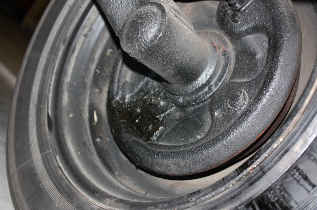

Nö, das glaube ich nicht. Es sifft unten raus:[attachment 7461 trommel_rh.jpg]Reine Vermutung: Könnte an Deiner DS auch die Gelenkleitung undicht sein??

mach Dir das Leben nicht zu schwer: Hol Dir die O-Ringe für die Kolben von Herrn Petermann. Die Staubmanschetten sind meist OK, de würde ich lediglich reinigen und wieder verwenden - orechenool is' halt am besten!
Ist wirklich kein Hexenwerk!
Anbei ein Foto meiner kürzlich überholten Zylinder: der Kolben oben rechts zeigt den finalen Bearbeitungsstand nach Bearbeitung mit besagter Chrompolitur.
Viel Erfolg...
M.
Viel Erfolg...
M.

nachdem gestern der Name hier in der Diskussion genannt worden war, habe ich angerufen und U. P. will mir die Ringe schicken, ebenso die Dichtgummis für den Anschluss des Bremszylinders. Wirklich ein sehr freundlicher Mensch.
Herr Petermann gab mir auch den Tip, den Bremszylinder mit einem Honbohrer zu bearbeiten. Ich habe mal gegoogelt und fand so etwas:[attachment 7469 hon.jpg]
Ich hoffe, dass ich alles benötigte bis zum 17.8. zusammenhabe.
Wenn wir schon beim Thema sind: Im Anschluss Bremsen hinten entlüften wie üblich: Schlauch über das Entlüftungsventil, Ventil auf, vorne tritt einer auf die Bremse, Ventil zu, Bremse loslassen usw? Oder gibt es was Spezielles zu beachten?

Langhuber hat geschrieben: Herr Petermann gab mir auch den Tip, den Bremszylinder mit einem Honbohrer zu bearbeiten. Ich habe mal gegoogelt und fand so etwas:[attachment 7469 hon.jpg]
Uh Clemens,Langhuber hat geschrieben:
da wäre ich aber vorsichtig ohne Erfahrung und Gefühl für so Sachen mal eben mit einem Honbohrer im Bremsventil rumzufuchteln.
Da verschlimmbesserst du imho eher schnell was und das dann irreversibel.
Ich würde es erst mal so machen wie die Kollegen oben, die ja alle ohne Honbohrer Erfolg hatten.
PS: das Gerät das du da gefunden hast passt für Öffnungen: von 32 - 90 mm, also eh nicht?
