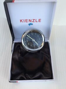

Auch eine NOS von Kienzle, nur etwas teuerer = [attachment 13514 IMG_1792.JPG]1611,00€

Es geht, aber was für ein Aufwand, und unbezahlbar, ok ist ja für ein SM, aber für eine DS kann man eher eine neu gefertigte kaufen... und wenn man noch perfekter haben will, Zifferblatt mit Jaeger Schriftzug umbauen, insgesamt weniger Arbeit.
Vlado
