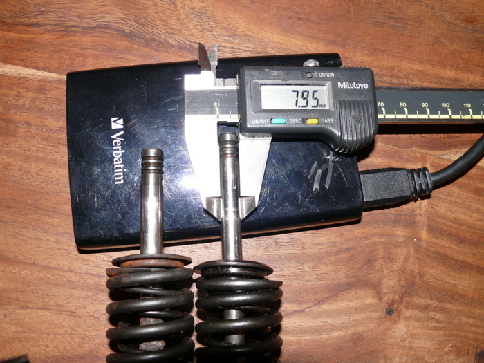

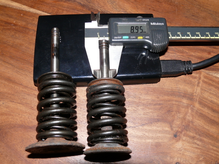

Hallo Hans,
das mit den Durchmessern der Ventilschäfte ist -wie Du schon richtig festgestellt hast- genau anders herum. Ich war wohl beim schreiben auf die Größe des Ventils fixiert. Nichts desto trotz habe ich bis jetzt keine 9mm Ventilkappen gefunden.
Die Enden der Ventile sind den Schäften gleich. Die Ventilkeile können trotzbem bei beiden Ventilen gleich sein. Da kommt es ja nur darauf an wie tief der Einstich ist.
[attachment 9854 P1100261.JPG]
[attachment 9853 P1100260.JPG]
Gruß Steffen

´n Abend,
Also ich habe jetzt noch einmal einen neueren alten Zylinderkopf angeschaut. Der hat tatsächlich die 7,95mm Schaftdurchmesser sowohl beim Einlass- als auch beim Auslassventil.
Also würden im Bedarfsfall die 8mm Kappen reichen.
Die von mir vorgeschlagene Variante mit den Kugelpfannen geht natürlich nicht, da ja bei den DS-Motoren die Einstellschraube auf der Kipphebelseite mit der Stößelstange ist.
Gruß Steffen
