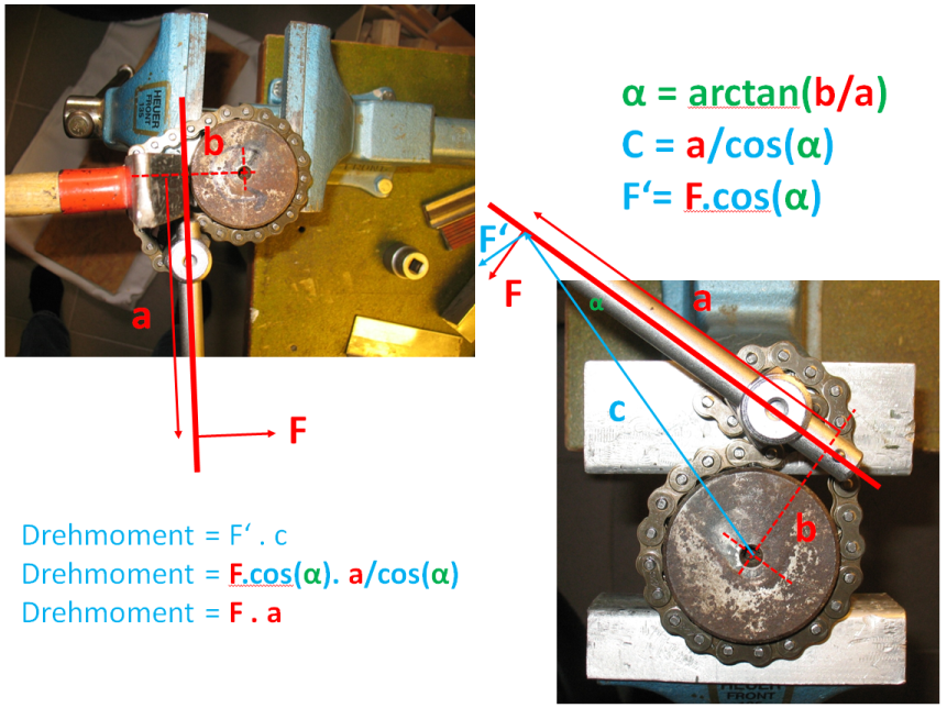

Das mag für die Klemmkraft stimmen, nicht aber fürs Moment.
Solange da nix rutscht ist dem Moment egal in welche Richtung da noch Kraftvektoren wirken.

und ich dachte immer zum Kraft ausüben brauchts einen Hebelarm, je länger je besser - also alle Vektoren in eine Richtung, der Rest ist Verschwendung.

In beide Fällen ist das Drehmoment gleich würde ich sagen.
Siehe hier, der Wert von b (der in den zwei Fällen nicht gleiche ist) geht im Drehmoment nicht ein.

und ich dachte immer zum Kraft ausüben brauchts einen Hebelarm, je länger je besser - also alle Vektoren in eine Richtung, der Rest ist Verschwendung.[/quote]
Na bald wird es detour. ;-)
Der Hebelarm ist ja die Länge des Rohrs. Und hat nix mit Kraftvektoren zu tun...egal

Jint, deine Formeln zum Hebelgesetz vereinfachen meiner Ansicht nach die Verhältnisse zu sehr. Es liegt hier ein Zusammenwirken von zwei Hebeln vor. Einmal der Hebel mit der Kette zum Spannen der Kette mit variablem Drehpunkt irgendwo außen und dann der Hebel zum Drehen des Deckels mit Drehpunkt Deckelzentrum. Und das formelmäßig zu fassen ist alles andere als einfach. Allein schon der erste Hebel scheint beim Hazetwerkzeug besser gelöst als bei deinem Hammereinbau oder ganz vorn beim ersten Post. Viel Erfolg beim Deckelabschrauben.
